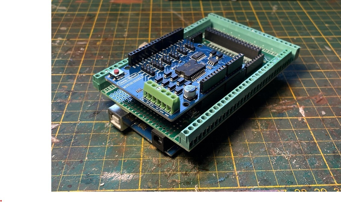

Ik gebruik deze peer nu ongeveer 6 jaar.
Niet deze laatste geïntegreerde versie, maar gewoon zelf stapelen van Arduino bordjes.
het voldoet volkomen aan mijn wensen om de tentoonstellingsbanen die ik bouw geautomatiseerd te laten rijden.
3 banen zijn er mee uitgerust, de 4e staat op de rol.  :)
De kosten van zo'n centrale is zo'n 35,- euro en dat is het. Andere decoders zijn niet nodig.
De centrale zit permanent vast geschroefd onder de baan en blijft daar zitten.
De besturingssoftware JMRI, iTrain en Rocrail ondersteunen deze centrale.
in de laatste versie gebruik ik een breakout-board om alle pinnen van de Arduino
makkelijker te kunnen aansluiten dmv schroefterminals. Het zit tussen de Mega en het boostershield in.
Een Wifi shield gebruik ik niet, dat is te onbetrouwbaar in een tentoonstellingsomgeving. Een normale USB
verbinding met de PC is beter.
vr. groet,  Hans
