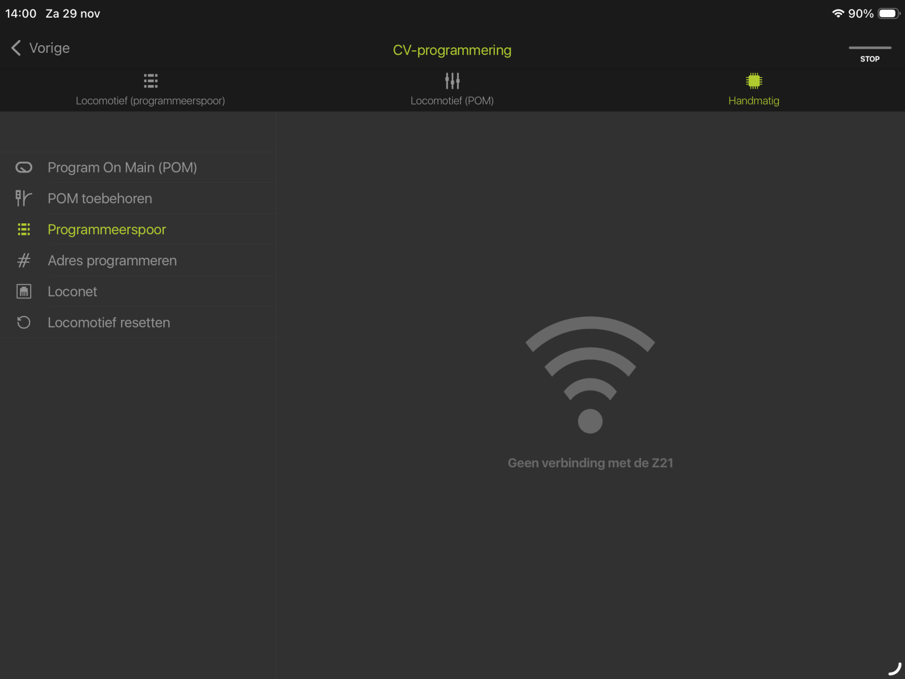

Bij het uitlezen van decoderwaarden met de Z21 app krijg ik regelmatig onjuiste resultaten, bijv 1 of 9999 als locadres. Maar ook bij andere CV’s. Bij herhaald uitlezen van CV 2 bijv. krijg ik steeds een andere waarde. Dat maakt het programmeren ondoenlijk.
De configuratie is: z21 Start (software bijgewerkt) aan een stukje losliggend programmeerspoor, Roco router en uiteraard de app op iPad en iPhone (gaat op beide fout). Ik heb al geëxperimenteerd met positie van iPad t.o.v. router, maar dat lost niets op.
Wie heeft een idee, wat er mis kan zijn en hoe dit te verhelpen?

Bij mij is de zwarte Z21of witte z21 ook meestal niet in staat om
een cv waarde uit te lezen of te programmeren.
Met een loc op een testrail, aangesloten op de programmeeringang, of een op een stukje
programmeerspoor aangesloten Esu programmer met decoder erin, loopt  de app op de Ipad
of op mijn Android telefoon dan gewoon vast; de Z21 blijft op de groene led staan en de "raderen" draaien eindeloos.
Waardeloos. Idem met de witte z21 maar dan op het "hoofdspoor".
Uitlezen met een Esu programmer of die van Train-o-matic verloopt wél probleemloos.
Voor gewoon rijden werkt de "oude" app-versie op de Ipad of de nieuwe app op mijn Samsung telefoon perfect.
Alles is bijgewerkt tot de laatste mogelijke versie!

Heb daar geen last van, gebruik alleen de Z21 via programmeerspoor aansluiting. Gebruik wel altijd de handmatige optie (rechts boven).
Heb een Piko railbus die wel problemen geeft maar dat bleek na nodige zoekwerk aan de buffercondensator te liggen die hier in zit.

Ik gebruik ook de handmatige optie. Bij de linkeroptie kun je alleen Zimo-decoders uitlezen en POM gebruik ik niet. Het treedt iig op bij ESU en Uhlenbrock (Piko) decoders.

De inconsistentie treedt consistent op bij alles wat ik op het programmeerspoor zet: Roco 1200 (2x), sik, hippel, Artitec 1300, Piko 1100 om er een paar te noemen.

Vraag aan Peter: hoe heb jij je losse programmeerspoor aangesloten? Want een z21 (of z21 start) heeft volgens mij geen aparte aansluiting voor een programmeerspoor op de centrale.

Ik heb mijn programmeerspoor op die ene aansluiting aangesloten. Als ik ga programmeren, verwissel ik het stekkertje voor de hoofdbaan met dat voor het programmeerspoor. (Ik wil dat nog eens veranderen naar een schakelaartje.)
De loc op het programmeerspoor reageert wel goed op rij-commando's vanuit de app. Het gaat mis bij het programmeren.
