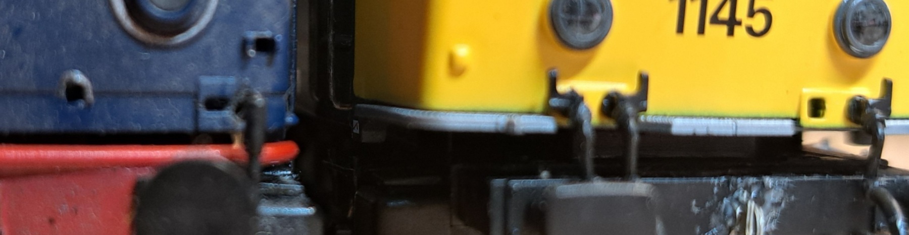

Er zitten nwe grepen op, zonder verdikkingen. Nu nog ff de bruine verf terugvinden, schilderen en een plaatje maken, dan laat ik t resultaat zien.
  • Berichten: 9475
Re: Reparaties aan je materieel: tips & tricks
« Reactie #28 Gepost op: 14 December 2025, 13:18:33 »
Volgende onderwerp dient zich aan.
Roco 1100 slangen
Van een medeforumlid kreeg ik het slangenwerk voor een 1100 toegestuurd
Dat moest worden aangebracht op een oude blauwe 1100 van Roco.
Dat ging dus niet.
Blijkt dat de knurften bij R bij het uitbrengen van de 11 met botsneuzen de insteek vierkant ipv rond hebben gemaakt. Ik heb dus nu een reservesetje voor mn 1145.
Echter de andere twee, een blauwe en een geel/grijze hebben niets meer. Dat wordt dus het volgende reparatieproject
Groet
