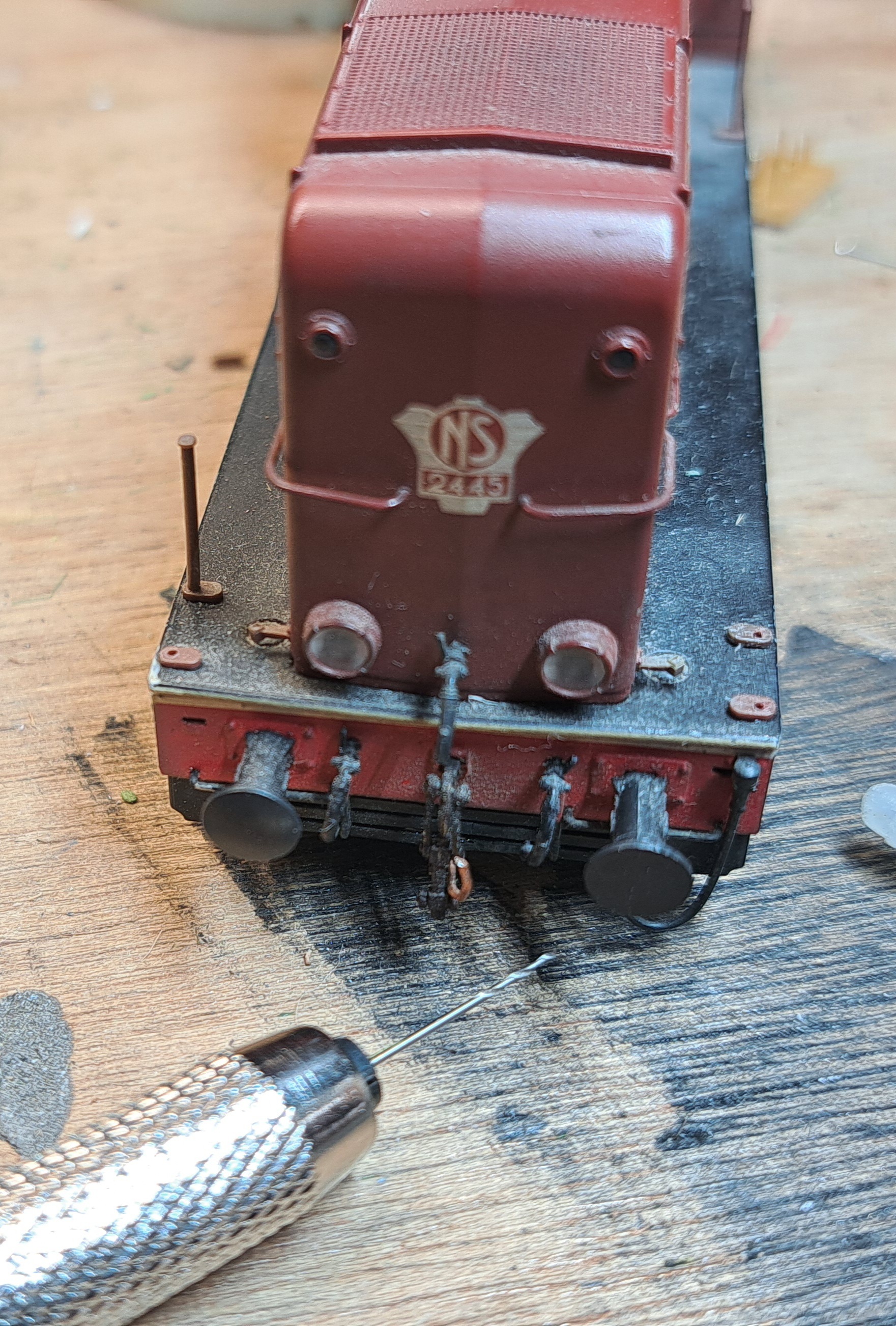

Roco 2400 relingen.
Omdat de voetplaatgrepen van de Roco 2400-en niet meer te krijgen zijn, ben je aangewezen op zelfbouw.
Op de mijne zaten de voetjes nog, dus daar netjes een gat in geboord met een handboortje.
Daarin komen messingdraadgrepen waarop een topje wordt gesoldeerd.
Wordt vervolgd.

Dus verder gegaan met de zelfbouw.
Men neme:
Een messingdraad, iets dunner dan het origineel.
Van een stukje meeraderig draad verwijder je het plastic
Één ader wikkel je om het messingdraad. Het gewikkelde draad schuif je naar het uiteinde.
Soldeer het gewikkelde draad met zo weinig mogelijk soldeer aan het messingdraad.
Vijl in vorm met een sleutelvijl.
Knip af op gewenste lengte.
De gaten die ik in de voeten heb geboord, heb ik dieper uitgeboord. Dat kan makkelijk, want onder de reling zit een insteekpieleke wat zich makkelijk laat uitboren. Lucky bastards we are!
De reling moet nog even op de goede hoogte worden vastgezet. Met wat verf erop zal de dikte practisch gelijk zijn aan het origineel.
Plaatjes:
Laatst bewerkt op: 08 December 2025, 21:48:39 door Huup

Oef, en als nu voorzichtig probeert de bolletjes wat af te vijlen, zodat het geheel aan de bovenkant platter is?

Jups. Niet goe nie zo. Ga ik proberen.

Tja, we kunnen wel veren blijven steken, maar eigenlijk schiet niemand daar iets mee op.
Ik zat qua oplossing te denken aan de spelden die een nieuw overhemd in de verpakking op zijn plaats houden. En dan inderdaad de kop wat platter vijlen.
