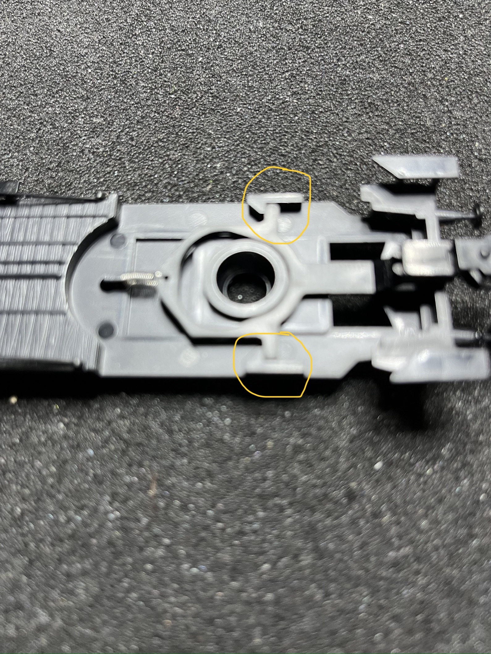

Iemand ervaring met de Badische rijtuigen van Liliput ( oa L384600)?
Ik loop ertegen aan dat het kortkoppelmechaniek telkens uit de geleider komt zodat het draaistel niet meer vrij draaien kan wat onherroepelijk tot enorme ongelukken leidt.
Zoals nu op de foto te zien is, lijkt alles in orde, zij het dat het ondersteboven ligt
Draaien we het chassis om, komt het deel in de geel omcirkelde geleiders los en zakt het hele zaakje dus op de draastellen. Het haakje bovenop de nemschacht was geknapt maar is inmiddels vervangen door een op maat geknipt nietje.
Ik zie werkelijk niet waarom dit gebeurd. In vergelijking met een intact exemplaar zie ik niet dat er iets is afgebroken of uberhaupt mist.
Wie weet raad?

Zijn de draaistellen van de verschillende rijtuigen identiek? Met name aan de bovenzijde. Ik ken van andere rijtuigen met soortgelijke constructies dat die dan uitstekende ribbels hebben die het mechaniek voldoende omhoog houden.
Oplossing is om aan onderzijde van de geel omcirkelde uitsteeksels een dun plaatje te lijmen, zo dun dat het de wielen niet in de weg zit.
