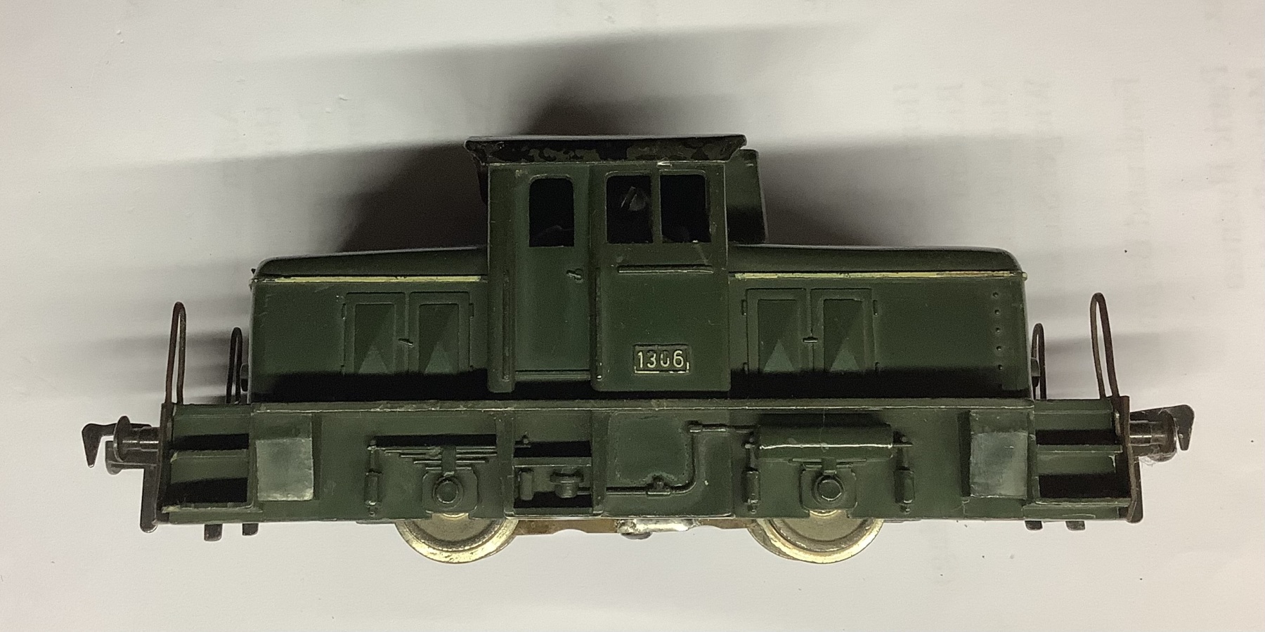

Goeie avond ik had even een vraagje,
Ik vraag mij af of de Oude Fleischmann 1306 op piko Spoor kan, het lijkt mij wel mooi om zo'n oude locomotief weer te zien rijden :)
Weet iemand of dit kan?
Mvg, André
A.Mulder en K.Mulder

Je Fleischmann 1306 kan in principe prima rijden op Piko A-Gleis.
 In het geval je wat geratel hoort zijn de flenzen van je lok te hoog. Dat is irritant maar daar gaat verder niks van stuk en valt onder normale omstandigheden weining tot niks aan te doen tenzij de je wiel flenzen afdraait maar dat is een ingreep voor de meeste van ons niet weggelegt.

Geen idee of het op Piko rails kan zonder ratelen. Anders motortje laten draaien, één voor één vijltje tegen de wielflenzen ( natuurlijk wel opletten dat er geen metaaldeeltjes in de motor of tandwielen terechtkomen ) en gaan met die banaan ouwe O & K.....

PIKO A Gleis heeft dezelfde railhoogte als Fleischmann.
Dus geen probleem.
Piko A heeft zelfde hoogte (2.5mm) als Fleischmann Profi H0 = code 100
( maar,  het (nog) oudere Fleischmann Modellgleis was (nog) hoger (2.7mm) )

Op Roco line 2.1mm rijden mijn FLM 1306 prima en zonder geratel. Dan zullen ze op 2.5 mm het ook prima doen.

Het hangt er een beetje van af hóe oud je 1306 is. De mijne ratelt wél zachtjes over de Roco line met bedding:

Kijk niet alleen naar de hoogte van de spoorstaaf. De hoogte van het kleinijzer speelt ook een rol.

Als ik het goed begrijp, dan kan hij alleen een beetje ratelen over het spoor,
Wat geen gevolgen kan hebben, ontsporen gebeurt ook niet neem ik aan?

Kan elke Fleischmann locomotief dan gebruikt worden op hetzelfde spoor?
Niet allemaal tegelijk op het zelfde spoor want dat trekt je trafo niet.
Ik heb Fleischmann locs en die rijden prima op Märklin k-rails,  op Piko-A rails, op Roco rails, op Peco rails  ...
en ook op wissels, kruisingen en engelsmannen van die merken (als je dat bedoelt).
