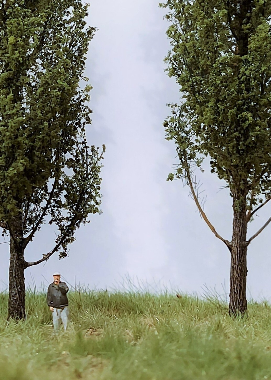

Wel een vraag naar aanleiding van je opmerking over "achtergrond" zuilpopulieren.
Hoe maak je dan zuilpopulieren voor op de voorgrond? Of anders gezegd, die goed gezien mogen worden?

Zuilpopulieren in H0:
Als je voor de lussen het frame 0.6 mm draad gebruikt en de lussen groter/langer maakt en vóór het aanbrengen van de 12 mm vezels eerst op de stam en de hoofdtakken een laagje zand aanbrengt om deze iets dikker te laten lijken . Goed laten drogen ..... dan met flexibele muurvuller en smal goedkoop varkenshaarkwastje de bast van de stam en dikkere takken "modeleren" ....drogen....tot slot kleurtje geven . Zo'n frame in groter formaat kun je makkelijk als Italiaanse populier gebruiken .
volgens mij heb ik de structuur verkregen met een exacto mesje .
