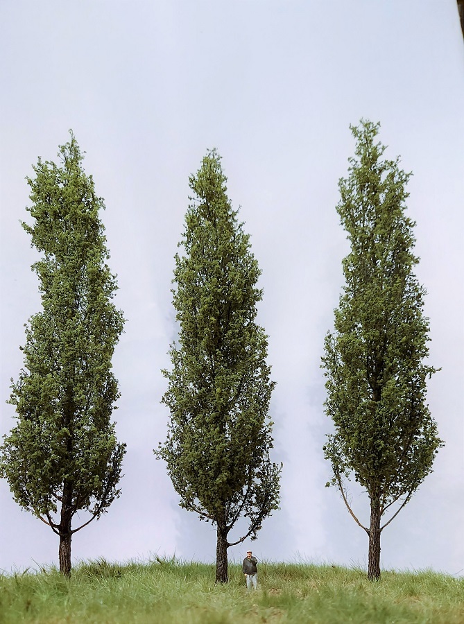

heb nog een plaatje kunnen vinden:
ze zijn max. 18 cm hoog/laag.

Het geraamte is simpel:
Één kerndraad ( 1.2 mm) er daaromheen wat lussen wikkelen wat drupjes secondelijm er op EN drogen laten.
laagje spuitverf/primer.( geen plaatje lijkt me wel duidelijk)
12 mm vezels electrost. opbrengen( mbv bizon spuitlijm)
het had ook makkelijk een populier kunnen worden= ipv fine turf : blaadjes/vlokjes!
op zijn kop/van onderen ff met de föhn blazen= meeste vezels dan omhoog gericht.
1 x herhalen.
spuitverf erover( grijs) ff laten drogen.
2 mm ( (donker)groene) vezels gewoon vanuit een zeef erover laten dwarrelen .( beetje!)
ff afkloppe en snel naar de bak met fine turf.
Met een fijnmazige zeef de fine turf erover laten dwarrelen. Merendeels van boven. Ik verbruik merendeels de kleur "green gras"
ff afkloppen
en voila: klaar.

@Edsko:
Ik zie dat onderaan je berichten "grasland "vermeld staat. Dus geen Cipressen .....
hetzelfde frame maar dan blaadjes/vlokjes ipv fine turf en je hebt ( achtergrond) zuilpopulieren!
Als je voor de lussen het frame 0.6 mm draad gebruikt en vóór het aanbrengen van de 12 mm vezels eerst op de stam en de hoofdtakken een laagje zand aanbrengt om deze iets dikker te laten lijken kun je zo'n frame in groter formaat makkelijk als Italiaanse populier gebruiken ! Dat dan wel weer in/op graslanden....?

Wel een vraag naar aanleiding van je opmerking over "achtergrond" zuilpopulieren.
Hoe maak je dan zuilpopulieren voor op de voorgrond? Of anders gezegd, die goed gezien mogen worden?

Zuilpopulieren in H0:
Als je voor de lussen het frame 0.6 mm draad gebruikt en de lussen groter/langer maakt en vóór het aanbrengen van de 12 mm vezels eerst op de stam en de hoofdtakken een laagje zand aanbrengt om deze iets dikker te laten lijken . Goed laten drogen ..... dan met flexibele muurvuller en smal goedkoop varkenshaarkwastje de bast van de stam en dikkere takken "modeleren" ....drogen....tot slot kleurtje geven . Zo'n frame in groter formaat kun je makkelijk als Italiaanse populier gebruiken .
volgens mij heb ik de structuur verkregen met een exacto mesje .
