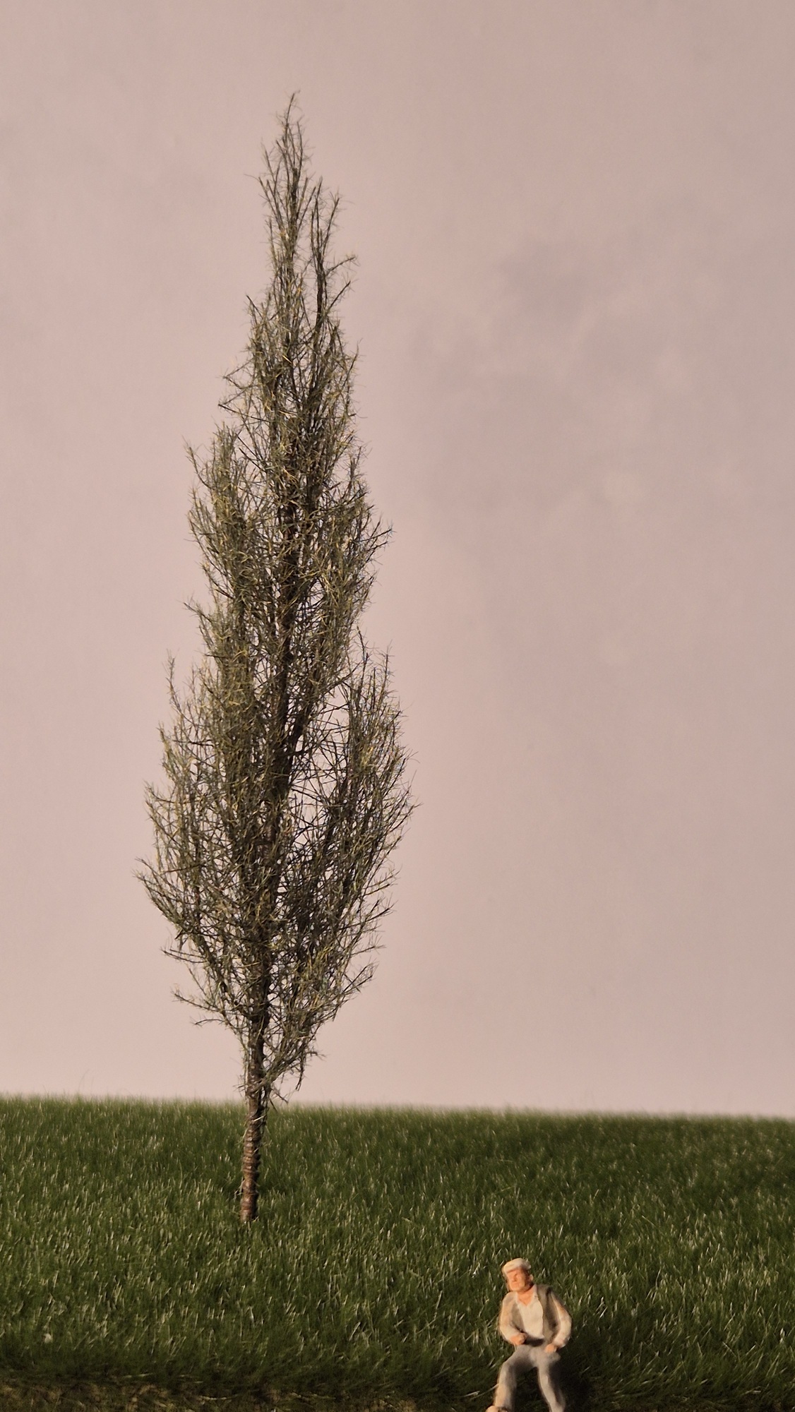

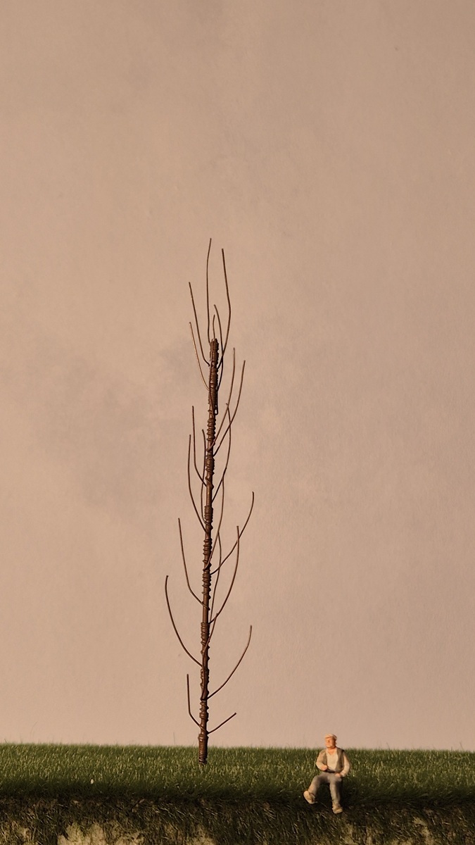

Het geraamte is simpel:
Één kerndraad ( 1.2 mm) er daaromheen wat lussen wikkelen wat drupjes secondelijm er op EN drogen laten.
laagje spuitverf/primer.( geen plaatje lijkt me wel duidelijk)

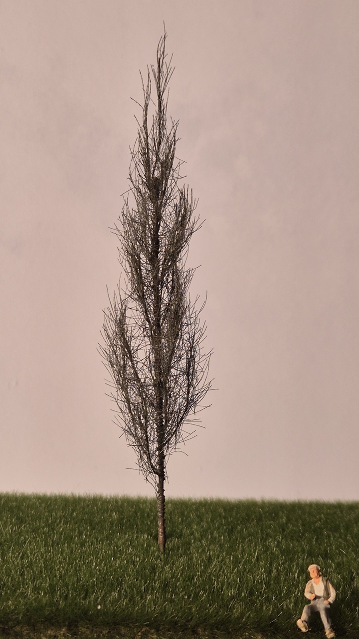

12 mm vezels electrost. opbrengen( mbv bizon spuitlijm)
het had ook makkelijk een populier kunnen worden= ipv fine turf : blaadjes/vlokjes!
op zijn kop/van onderen ff met de föhn blazen= meeste vezels dan omhoog gericht.
1 x herhalen.
spuitverf erover( grijs) ff laten drogen.

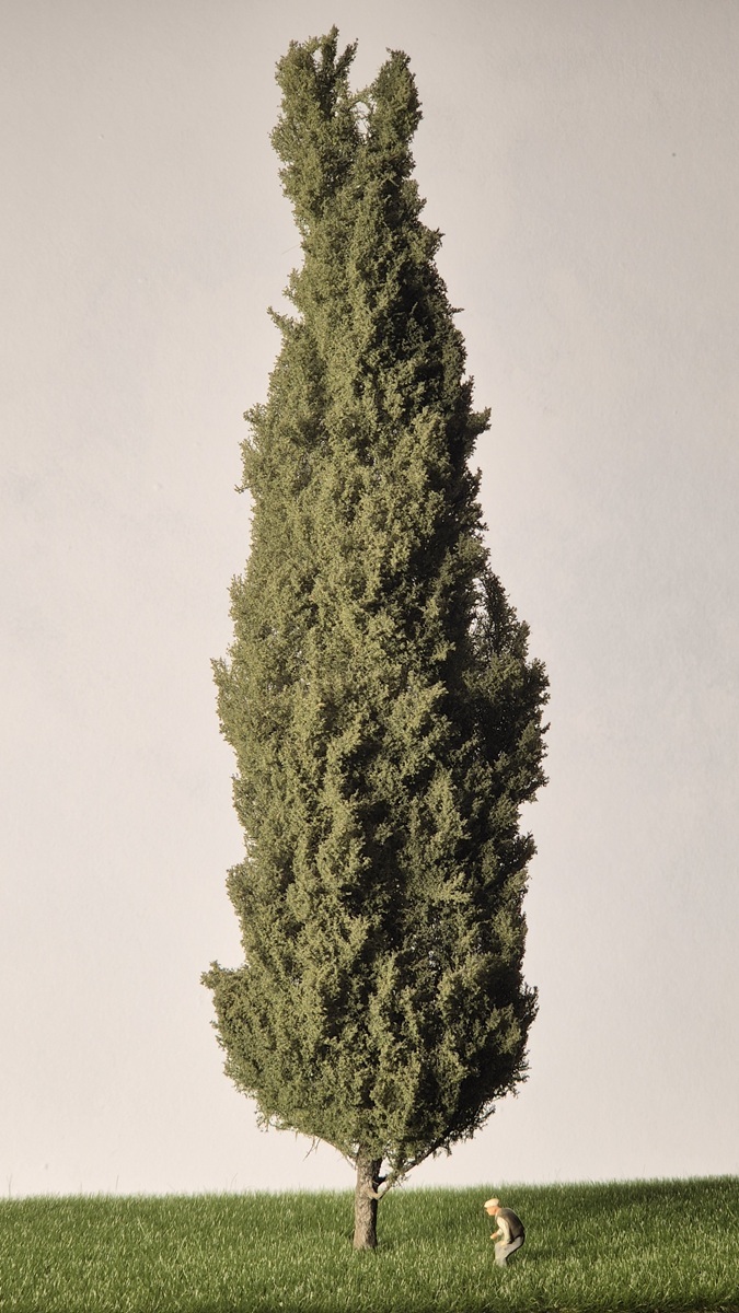

Met een fijnmazige zeef de fine turf erover laten dwarrelen. Merendeels van boven. Ik verbruik merendeels de kleur "green gras"
ff afkloppen
en voila: klaar.

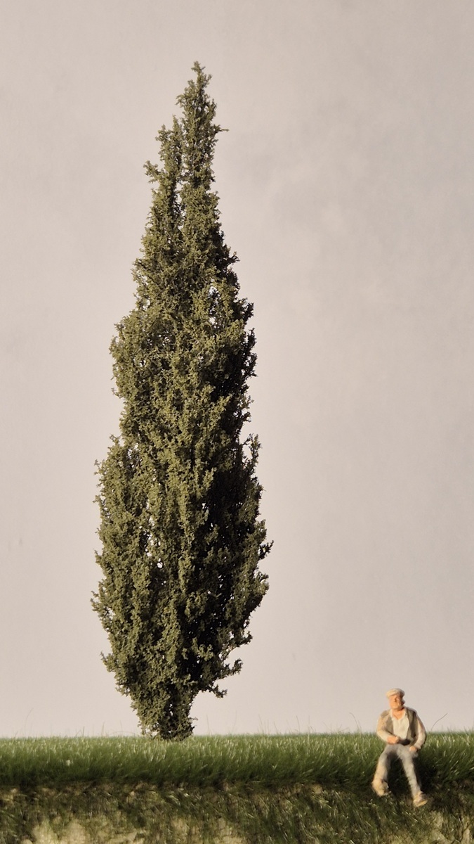

En een maatje groter:
met een aantal bij elkaar:
