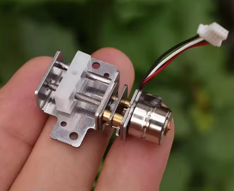

Ik wil eens wat gaan testen met een aandrijving voor deze switches.
Het omzetten van zo'n wissel gaat wat zwaarder dan de normale vrij beweegbare tongen en de
nauwkeurigheid moet groot zijn, daarom geen servo's lijkt me.
Bij MTB wisselmotoren moet voor de slag gekozen worden uit een paar opties en is niet traploos regelbaar.
Daarom valt de keuze voor dit moment op een lineaire stappenmotor.
aan te sturen met een relais en Arduino Nano.
onderstaand model is in bestelling als proefobject.
Het is een schuifblok op een spindel voor zeer nauwkeurige positionering.
vr. groet, Hans

De bovenstaande stappenmotor is binnen gekomen, dus heb ik er een testopstelling bij gemaakt.
ik heb een script geschreven voor de Nano waarmee de aansturing wordt geregeld. De draairichting van de spindel van het motortje wordt bepaald door de stand van een relais uit te lezen. (welke zijde wordt naar de massa getrokken)
De stand van het relais zelf wordt bepaald door de groene signaaldraad, welke op een uitgangspin van de centrale is aangesloten.
Deze uitgangspin heeft het adres van de frog van de wissel.
Het 2e relais van het blokje gaat voor de polarisatie zorgen. De groene draad stuurt beide aan.
op deze wijze stuurt één adres (die van de frog) vervolgens 2 toepassingen aan. (wisselomzetting en polarisatie)
Tot zover dit. Er moet nu natuurlijk getest worden met een werkelijke stubwissel, maar dat kan nog wel even duren...

Berichten: 5226
Re: Stub switches
26 November 2025, 21:59:25 »
Ik weet van die stappenmotortje dat ze heel weinig koppel hebben op 5V. Maar ze zijn allemaal anders. Je kan er een simpele H brug chippie voor nemen zoals een L293, die kan je waarschijnlijk wel vinden op een breakout boardje. Dan kan je ze op een hogere spanning aansturen. Ze worden dan wel warm bij veel vuldig gebruik. Maar als je ze niet te vaak laat heen en weren is er niks aan het handje.
Servo's zijn precies genoeg voor een wisseltje en ze hebben ruim voldoende koppel. Als je je echt zorgen maak om koppel, dan kan je ook geen Mg90 pakken, maar gewoon een dikke rakker.

Om de capaciteiten van dit motortje vast te stellen, maar eens een testopstelling gemaakt:
Een stukje Peco rail met code 100 en een vrij beweegbare lengte van 10 cm.
het motortje is in staat bij 5V spanning een uitslag van 5 mm te bereiken en bij 6V een uitslag van 7 mm.
Verder lukt niet, dan gaat de spindel doorslaan. (hoorbaar)
Dit is ruim voldoende, de benodigde uitslag ligt tussen de 2,5 - 3,0 mm.
maar ff een filmpje erbij
https://youtube.com/shorts/1I2U1d5AA_w?feature=share
vr. groet, Hans
