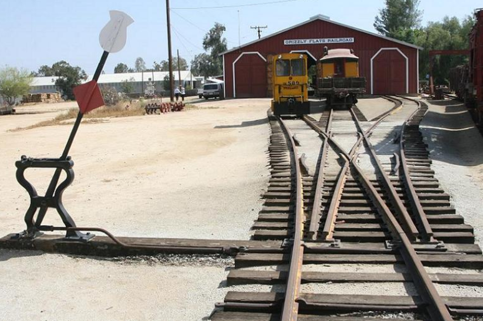

In het vroege Amerikaanse spoorbedrijf waren bij eenvoudige lijntjes de z.g. Stub switches wel in gebruik.
in schaal On30 biedt Wenz Modelbau hiervoor bouwpakketten
https://wenz-modellbau.eshop.t-online.de/epages/Store_Shop00671.sf/de_DE/?ObjectPath=/Shops/Shop00671/Products/WM0359
heeft er iemand ervaringen met dit type switch in de modelbouw mbt bouw en functioneren in het algemeen
en in schaal On30 in het bijzonder.
vr. groet, Hans
