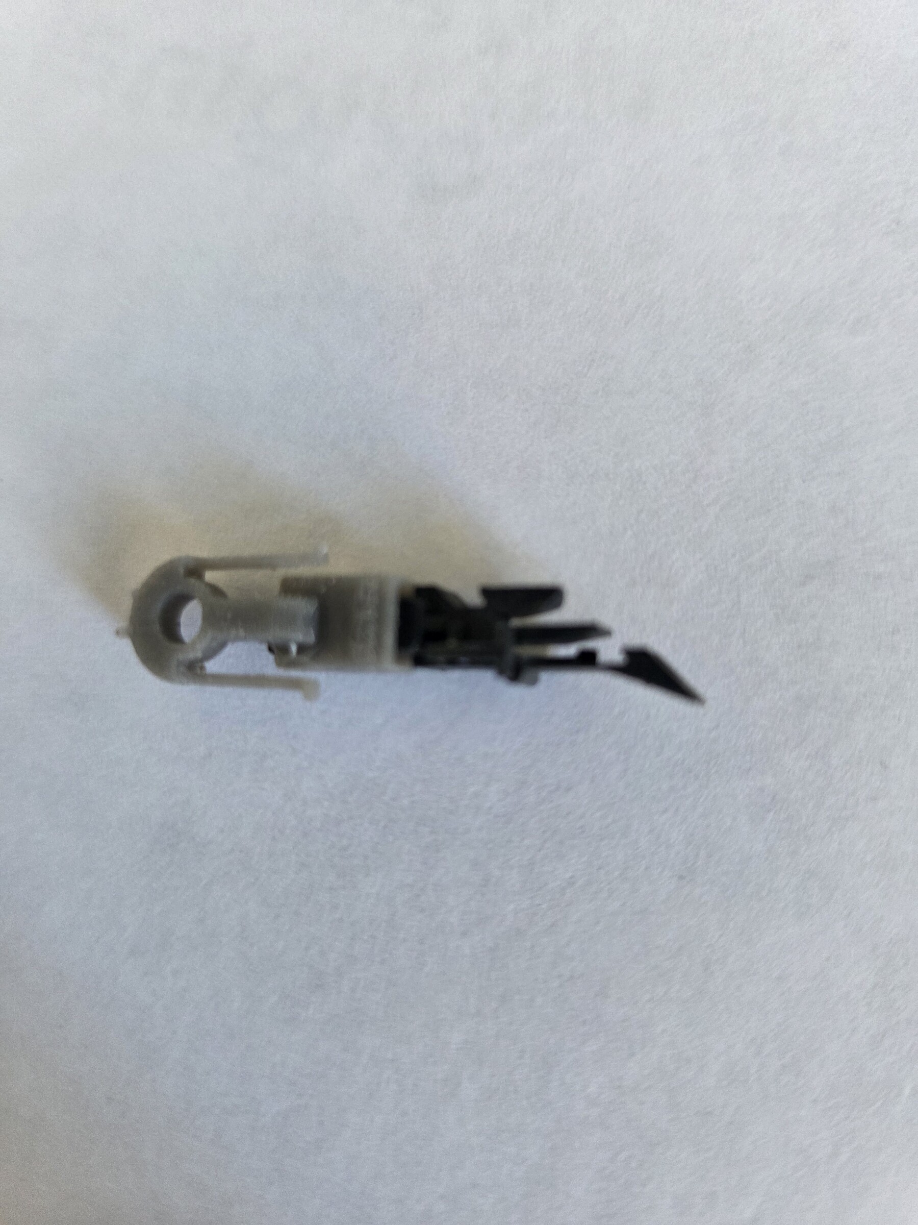

Voor wat fijner werk met meer details kun je het beste de 0,4 mm nozzle van je printer vervangen door een van 0,2 mm. Ook in de slicer aangeven natuurlijk.
Ik gebruik mijn Artillery Genius 0,2 mm printer al enige jaren en maak er best leuke dingen mee.
Je kunt niet alle objecten uit één stuk printen. Soms is het beter onderdelen apart te printen, maar lijmen van PLA  heeft niet mijn voorkeur.
Als je goed kunt 3D tekenen is het soms eenvoudig in elkaar te klikken. (zie voorbeeld)
De pootjes van het dekseltje klemmen hier in gaten in de zelf ontworpen koppelbalk en de gekochte koppeling kan vrij bewegen.
Succes met het printen Wesly en ik ben benieuwd naar je resultaten.

Ziet er goed uit, heb je niet vaak last van een clogged nozzle met 0.2 ? Ik had met 0.25 al veel last nl.

Hallo Frits
Dat ziet er prima uit en dat toch met een filament printer, dat geeft aan dat er veel mogelijk is met zo,n printer.
Een resin printer is dus niet altijd nodig.
Ik gebruik nu ook al een 0.2mm nozzle, dit geeft veel betere resultaten als de standaard 0.4mm.
Het is zelf noodzakelijk als je bedrading door de mast wil voeren, de dunne wand gaat niet met 0.4mm.
