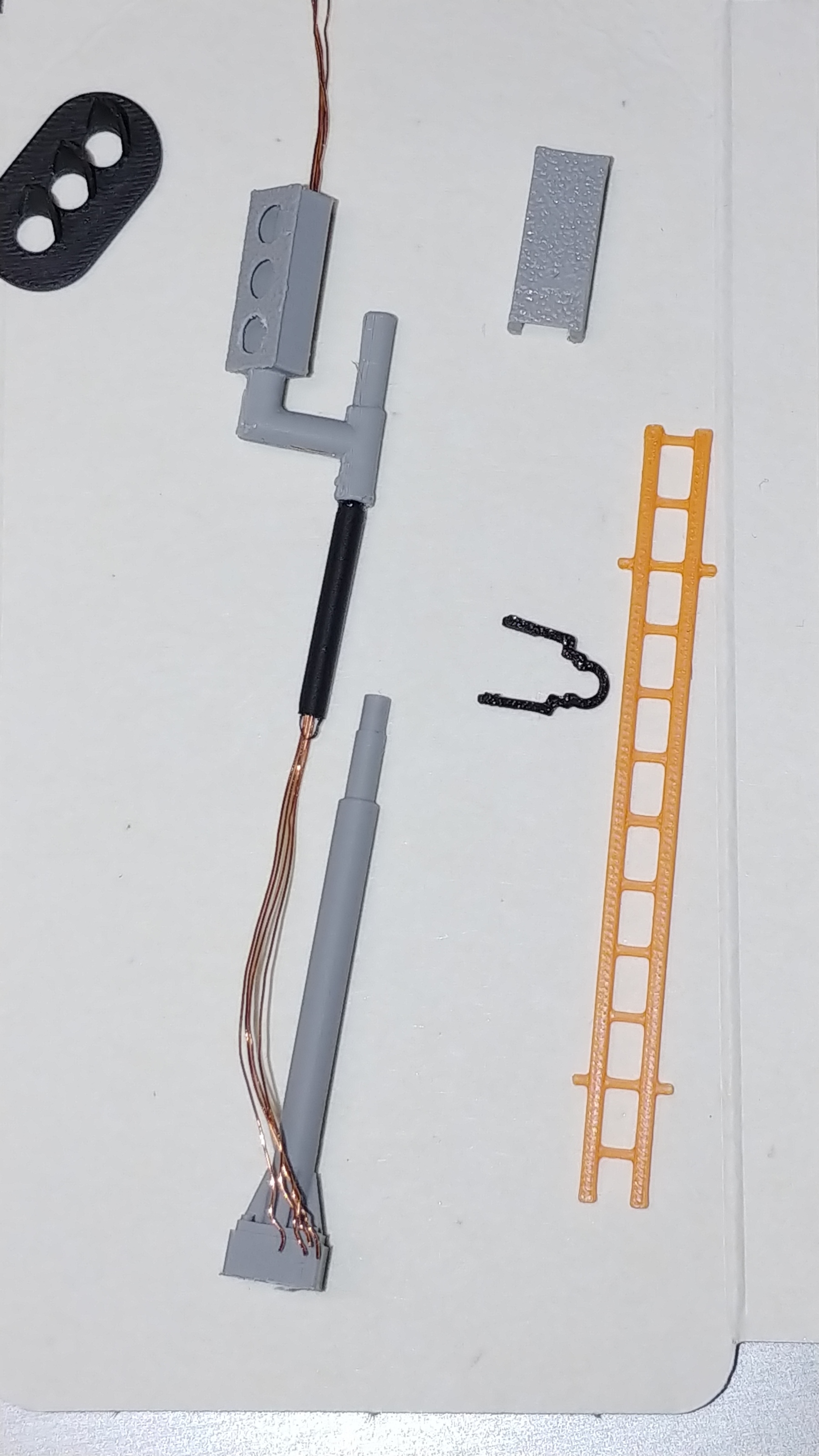

De eerste stappen na installeren van de printer ,hier een foto.
Het mooie volgens mij, komt later.

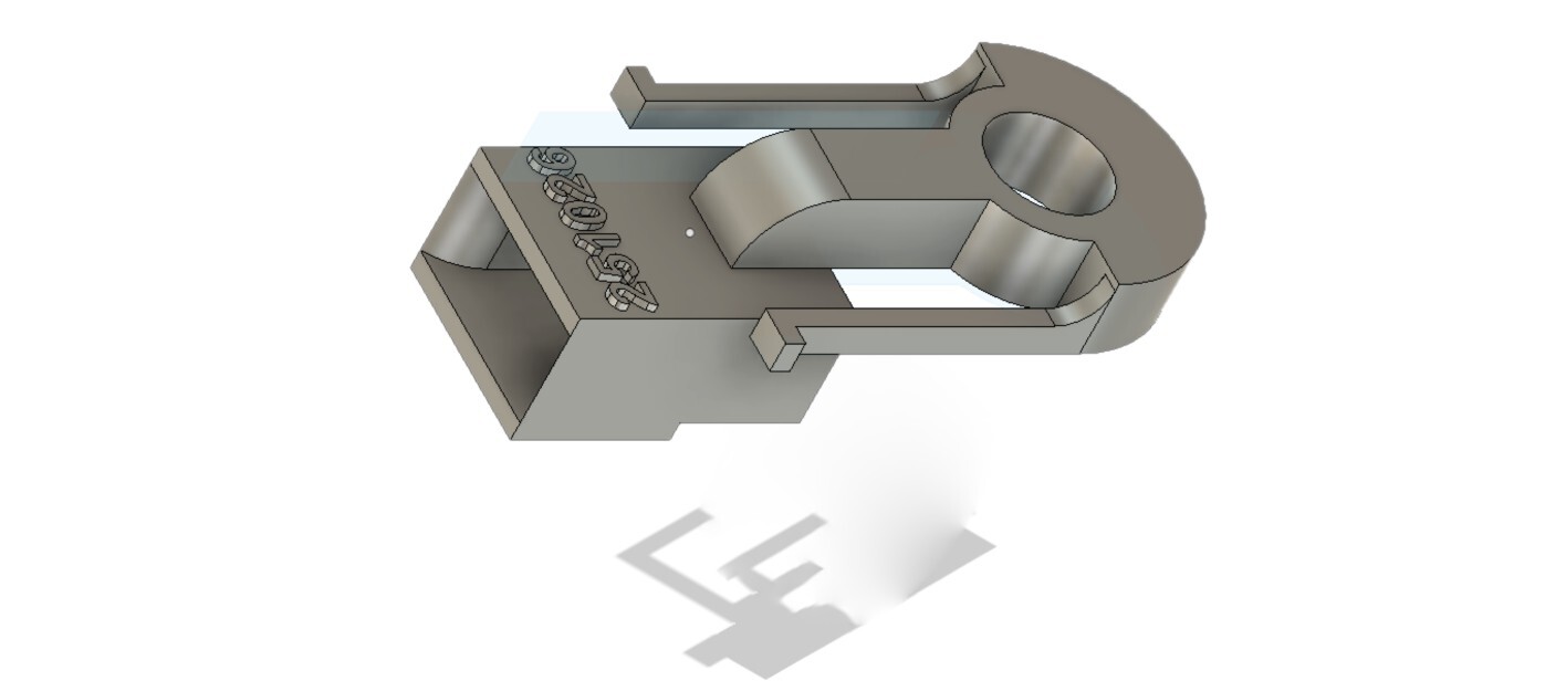

Als voorbeeld wat mogelijk is met een resin printer,
zoals ik hem heb getekend in Fusion 3D
Zoals hij uit de resin printer komt
Dit is een NEM koppeling houder voor een oude Lilliput P8 machine. De originele koppeling was afgebroken en deze heb ik met mijn  Resin printer geprint met ABS achtig resin. De "veer" werking is prima en de passing van NEM koppelingen ook.
Indien gewenst, ik kan een .STL file sturen.
Henk
