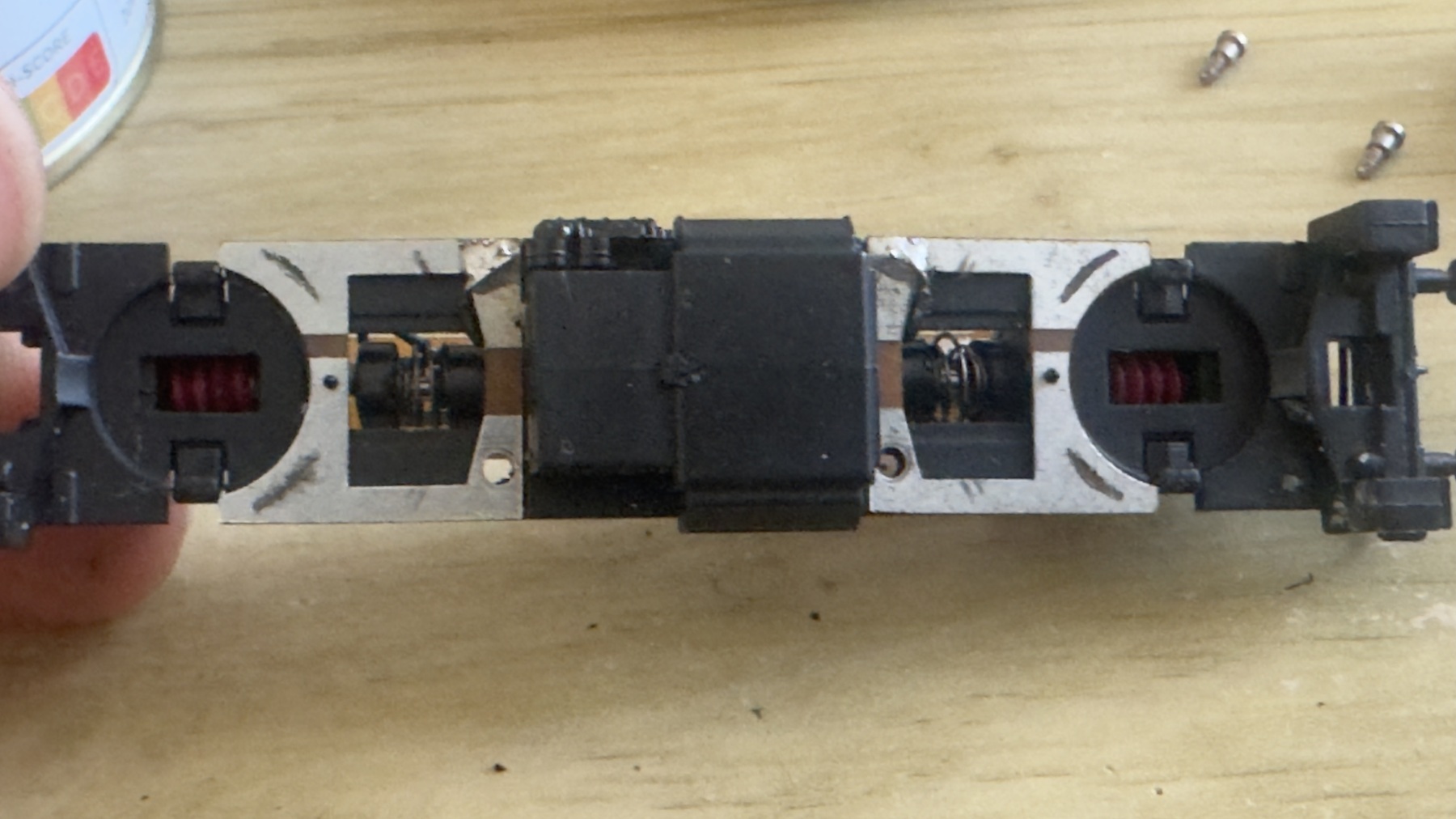

Hier even de foto’s.
Geen idee waar ik de stroom moet zetten. Begrijp niet zo goed hoe dit werkt.

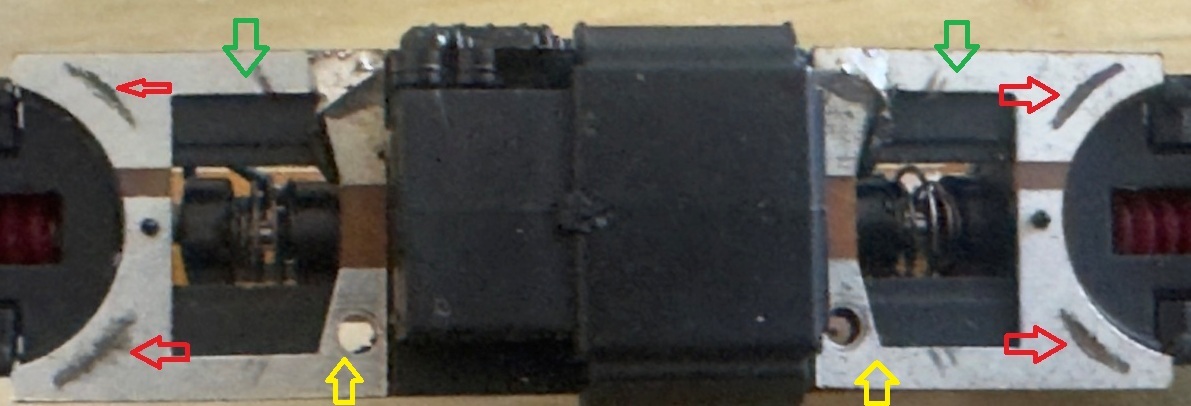

Op de eerste plaats valt op, dat de contactvlakjes (zie de RODE pijlen) nogal ingesleten / vervuild zijn.  Deze in ieder geval schoonmaken, zoals ook de koperen lipjes aan de draaistellen.  Hoewel je wel verlichting hebt, dus wel contact, kan dit in ieder geval geen kwaad, is gewoon onderhoud.
Of de motor nog in orde is kun je testen door de spanning van je regelaar de ene pool op de groene en de andere op de gele vlakje(s) te zetten.  Dan weet je of de motor zelf nog rondgaat of niet.  Dat is belangrijk te weten voor volgende stappen gedaan worden.

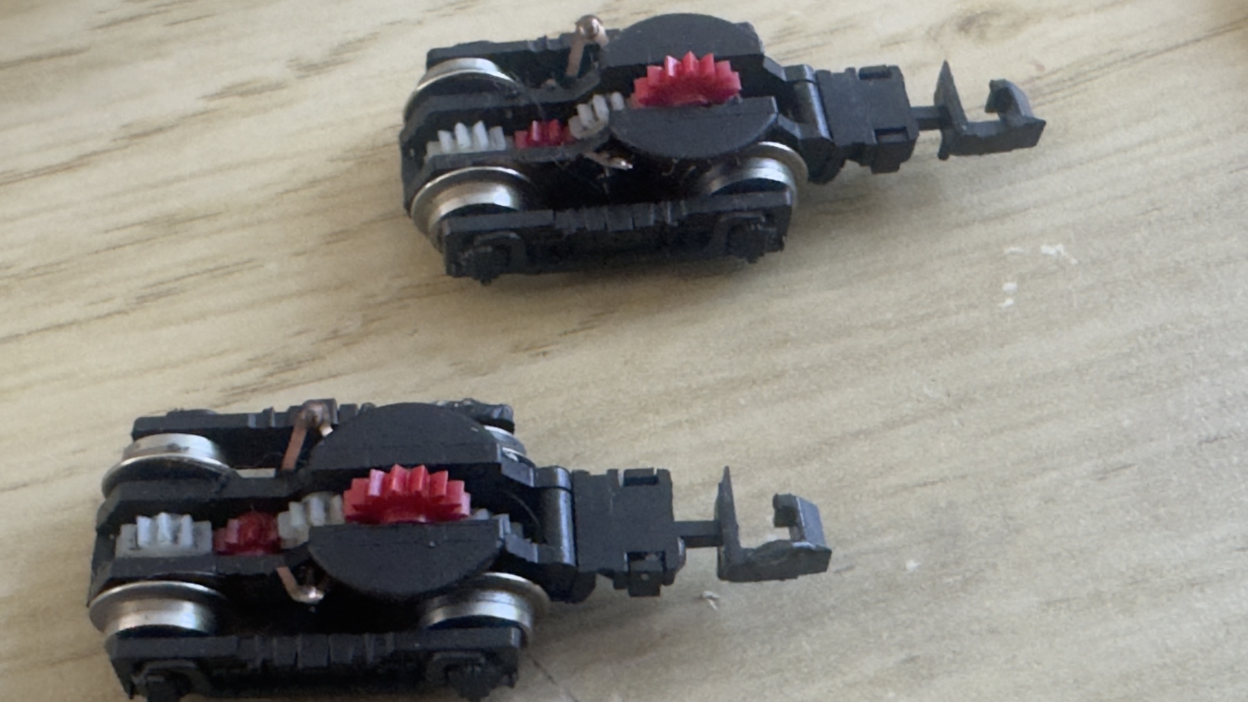

Zo te zien zit het linker wormwiel (1e foto) met as niet helemaal recht. De kop waar de veer in zit, zit scheef.
Mss is die ergens losgeraakt ("uit de kom") en kun je hem eenvoudig weer op zijn plek krijgen.

Aan de foto's te zien heeft deze loc heel wat rondjes gereden. De slepertjes om de spanning van het draaistel naar het chassis over te brengen hebben flinke slijtsporen achtergelaten (foto 2)
Maar de lampjes branden, dus ga ik ervan uit dat het overbrengen van de baanspanning op de behuizing in orde is. Bij twijfel kun je testen met transformator en dan de ene draad op de bovenste plek met slijtplekje en de andere op de plek aan de onderzijde.
Kijk even of de draaistellen makkelijk lopen, heen en weer duwen met 1 een vinger moet heel gemakkelijk gaan en je mag nauwelijks weerstand ondervinden.
Links en rechts van de motor brengt een gedraaide veer de motoromwentelingen over op een gesloten tandwielkast. Daarin zit een wormwiel worm die de omwentelingen overbrengt op een tandwiel wormwiel. Vaak zit daar teveel en/of oud vet in.
Ook kan de motor vast zitten door oude of volledig weggesleten koolborstels.
Een volledige reiniging van de motor en/of aandrijving kan deze diesel wel weer aan het rijden krijgen.

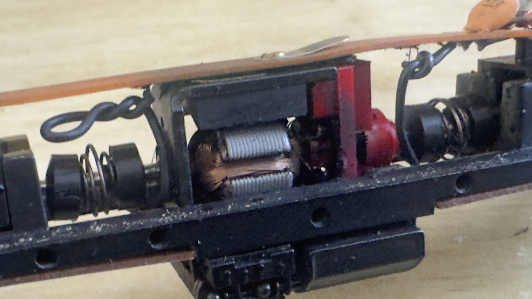

Beste rico,
Volgens procedure alles schoongemaakt en los getest. Motor loopt mooi, nergens weerstand tussen tandwielen. Lampjes branden maar de motor doet helemaal niks helaas

« Reactie #13 Gepost op: 06 November 2025, 14:41:31 »
Dan krijgt de motor geen spanning. Als je hem  los getest hebt moet je het daar zoeken.

« Reactie #14 Gepost op: 06 November 2025, 14:45:50 »
Beste Hans,
De lok rijdt maar op volle kracht rijdt die niet heel hard. Er is wel een kleinere verbetering (rijdt nu ietsje langer na een paar minuten) maar wordt onnatuurlijk heet.
