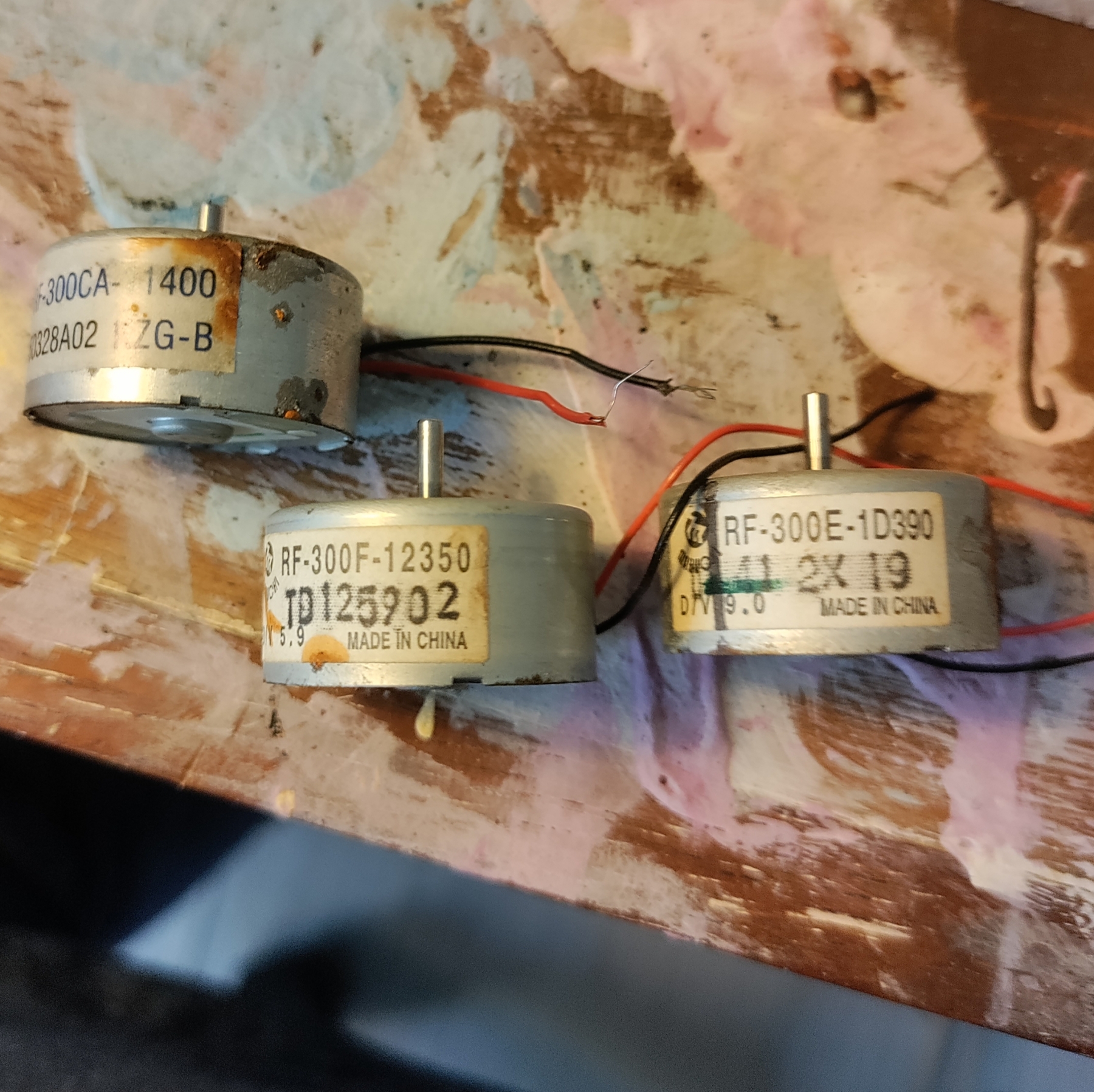

Is er een Mabuchi code voor 12 volt? Ik heb 300F (5,9 volt) 300-E (9 volt, al veel beter) en een onbekende met 300CA.
Break! Ik vind nog een Mabuchi met 300E voor 5,9 volt. Dit zegt dus niks

@Arjen, ik heb in mijn voorraad, naar aanleiding van de opmerking van Bessel en Gert, 1 Mitsumi CD motor gevonden die veel rustiger loopt dan de rest. Zelfs rustiger dan het exemplaar waar 9 volt op staat. Dus dat kon er wel eens eentje zijn.
Als je er mee geholpen bent mag je hem van mij hebben tegen verzendkosten.
Mvg, Paul

Niet altijd, ik heb ook exemplaren waar dat niet staat. De Mitsumi en merkloze exemplaren
