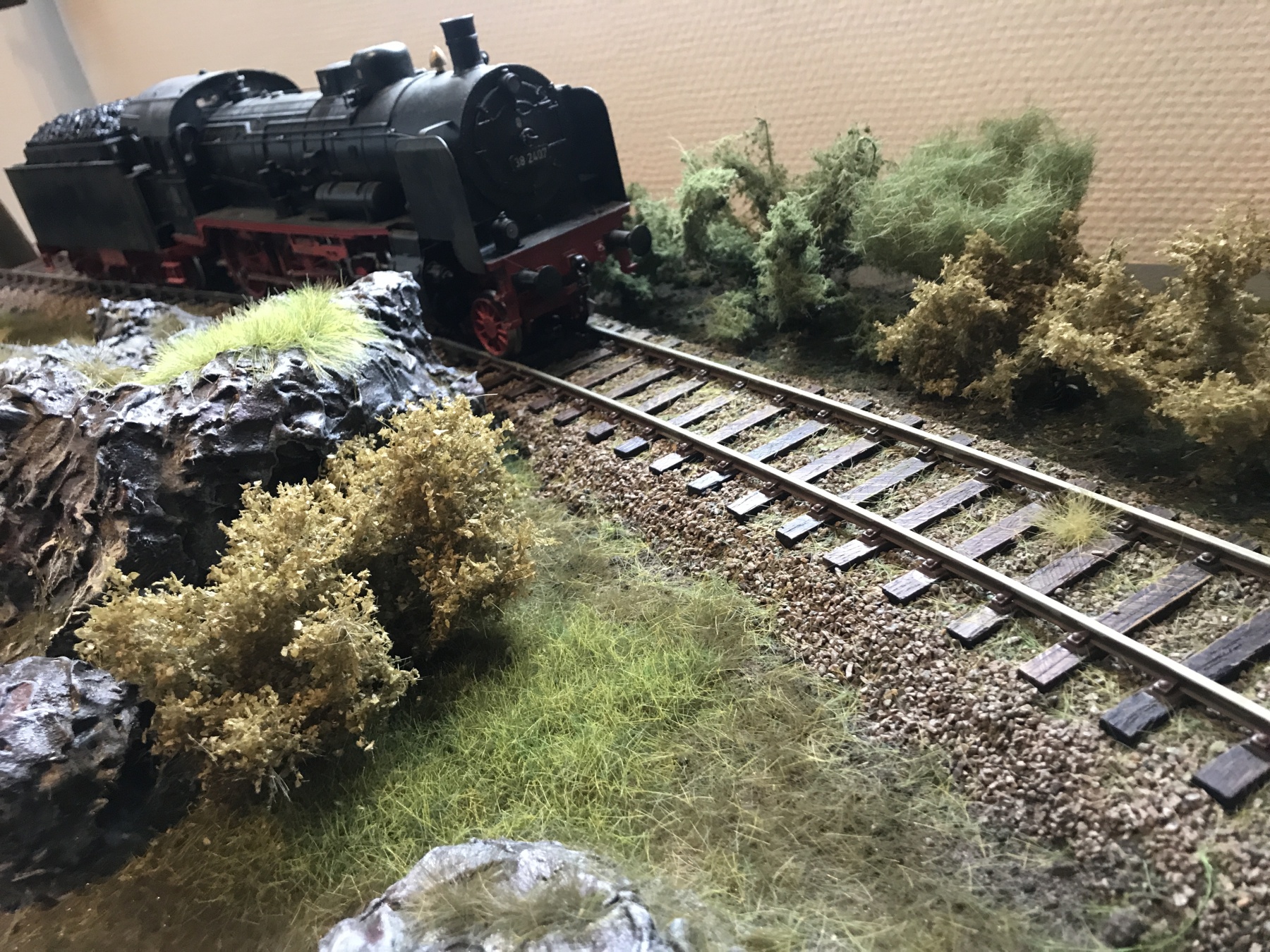

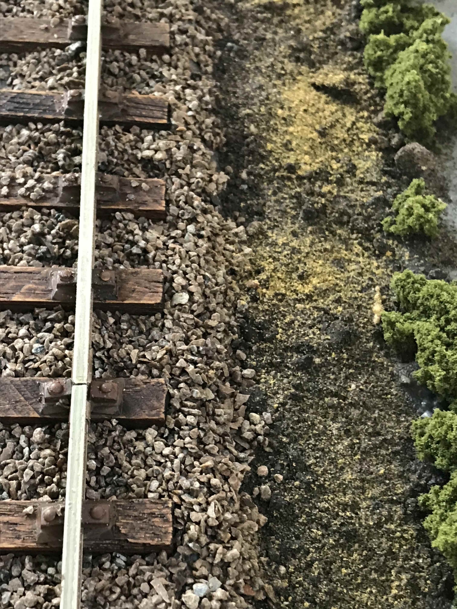

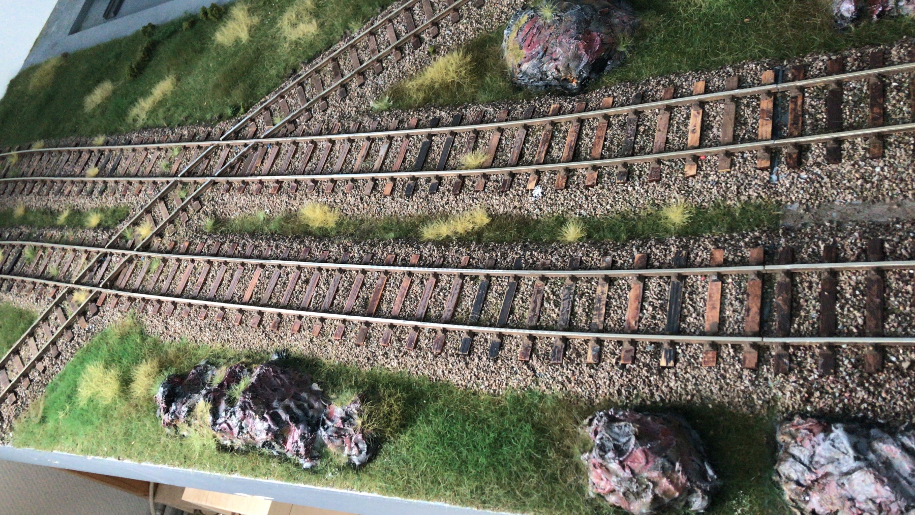

Er zijn geen updates, reden is 2 ledig:
1.
Er is veel aandacht gegaan naar mijn BNLS modules. Zeker nu ik mag deelnemen op de a.s. NMS dagen krijgt dit gewoon meer focus. Dus 1 naar een lager pitje.
2.
Daarnaast ben ik niet tevreden met het sporenplan, dat wat je op het draadje ziet. Teveel spoor, geen goed rijplan mogelijk, teveel gefrut. Dat is inmiddels opgebroken en (bijna) opnieuw gelegd. (en dat kan ook al weer beter)
Mij gaat het om het frutten en als je zelf je wissels maakt, dan gaat dat niet zo vlug. Ben best trots op de kruising die ik gemaakt had en de engelse wissel.
Verbazend, kon het zelf niet geloven maar het reed perfect. Geen hobbels, ontsporing, stroomfouten. Belangrijkste voor mij was, ik kan het maken. Dus volgende keer moet het nog beter.
Maar er zijn ook fouten. Balasten en begroenen bijna tevreden, maar die heuveltjes voelt als een molshoop. Dat is niks.
Zo terugkijkend, de kruising, toch wel mooi. Meest indrukwekkende is:
- dat maak je van de overschotten/ het afval
- ENNE nergens te koop.
- Dus dit is echt een one of a kind.
- helemaal zelf gemaakt
Overigens, besef nu ook dat de voortgang al bijna 1 jaar stil staat. Dat is ook niet goed.
