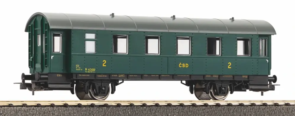

« Reactie #31 Gepost op: 11 October 2025, 19:58:14 »
Of zoiets als voorbeeld ?

De kans dat de 6463 met dit soort opschriften heeft rondgereden is uiterst gering.  In de oorlog zal men de moeite niet genomen hebben en is er eerder kans op een andere beschrifting cq. zelfs andere maatschappij ( DR,  BMB, CMD). Of hij is misschien zelfs helemaal nergens in opgenomen en omgeschilderd, of reed gewoon met afgeschuurde plekken rond.
Na de oorlog zal men die moeite ook niet meer genomen hebben, neem ik aan, en is men overgegaan op de opschriften zoals op de foto van de werkelijke wagen (ander type, reactie 27) te zien is en op de getoonde foto van een model (reactie 31).  Dus zonder die "schaduw" beschrifting.

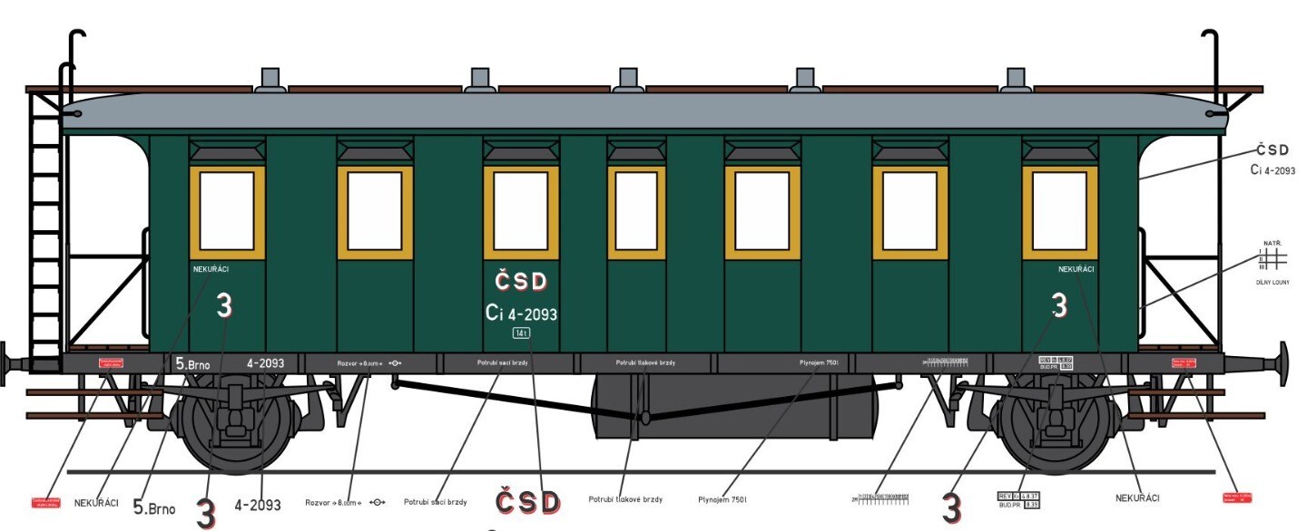

Geen bewijs van wat er op het rijtuig stond, maar wel doorslaggevende informatie. Ik doe en poging een samenhangend verhaal te maken uit een aantal vertaalde (Google Translate) opmerkingen bij foto's en tekeningen.
- Interbellum: eigendomskenmerken en nummers voor het markeren van 3e. kl. voertuigen hadden een rode "schaduw"
- De oudst bekende tekening van het CSD opschrift voor het GELE lettertype stamt uit 1951. Deze regel veranderde echter al snel..... in 1952 de naam van de regio op de rijtuigen werd vermeld. (Onduidelijk is hierbij wat er bedoeld wordt.  Terug naar wit ???)
- Alle letters zonder schaduw worden in een chroomgele tint uitgevoerd
- ....  een terugkeer naar de vooroorlogse implementatie van witte opschriften
- Foto bijschrift 1952:  .... gele opschriften    (foto is in zwart-wit)
(Bron: Tijdschrift Svet Zeleznice  nr. 20  november 2006    uitg. Corona  Praag  auteur Ivo Mahel    blz. 52 - 57  en los bijgevoegd tekeningenblad )
Bovenstaande opmerkingen worden nagenoeg geheel ondersteund door de opschriften op een aantal model wagens van het merk LLuto (type Rybak)  en een aantal wagens van Roco, met name in de combinatie van kleur en Reviesiedata..
Storende factor hierin zijn mogelijke fouten en historische (museum) rijtuigen. Of het destijdse gebruik van een kleur tegen de voorschriften in, wie zal het zeggen.
Conclusie:  de GELE kleur is pas vanaf 1951 gebruikt en is derhalve hier niet van toepassing.  De vraag of men in- of vlak nà oorlogstijd een schaduw gebruikt heeft lijkt mij zéér onwaarschijnlijk, ook omdat al verwezen wordt naar terugkeer naar witte opschriften.  Ook opschriften van  BMB / CMD hebben een witte kleur, zonder schaduw. Het betrof hier bovendien een niet-eigen rijtuig.
Blijft over:  witte opschriften, zonder schaduw.
En voor de liefhebber:  welke dan ?
Reactie 16 laat zien, dat het mogelijk alleen CSD en een nummer was, wat terug in Nederland blijkbaar met zwarte verf overschilderd werd.
