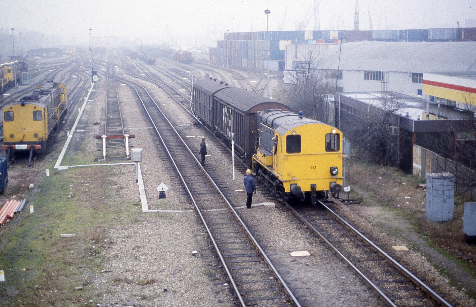

Als je goed kijkt, zul je bij minuut 19:11 zien dat er wel heel even een L-sein brandt. Het toplicht kun je, denk ik, apart in-en uitschakelen.
Ja, en dan kun je zelfs ook zo rondrijden. Dat kwam ook voor: rangeren met slechts een toplicht brandend.
Rotterdam Feijenoord, loc 621 op 29-12-1983.
« Laatst bewerkt op: 06 May 2026, 15:34:11 door spoorzeven. Reden: Foto toegevoegd »
Groet, Frank
