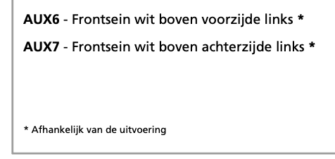

Op AUX8 en U+ (+Pol), niet GND.
De koppeling zelf heeft een plus en een min, even opletten dus. De min gaat naar de AUX van de decoder, de plus naar de U+.
Gr, Ben.
