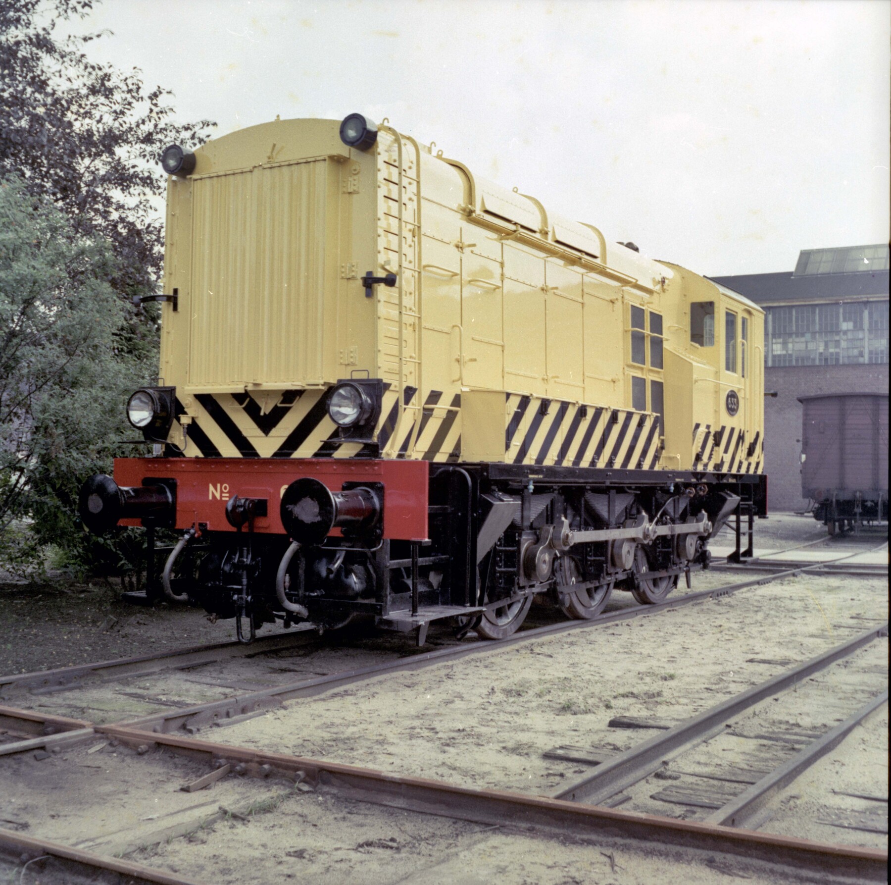

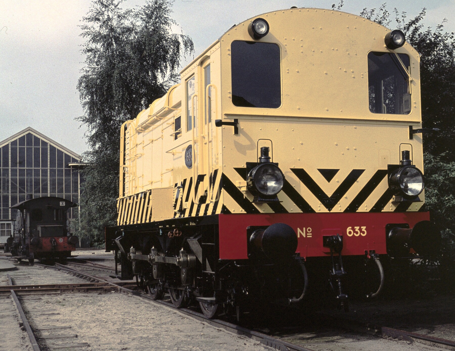

Benieuwd of Piko ook nog met deze versie komt. Denk het eigenlijk niet, dus wordt iemand creatief?. Deze proefbeschildering heeft toen alleen die schrikstrepen opgeleverd, met wat fantasie zou je echter kunnen zeggen dat de schilders in Tilburg hun tijd vooruit waren met de latere gele huisstijl van NS (al was die wel iets anders met dat grijs erbij).
De foto's zijn gemaakt op 24 september 1960. (Bron: Het Utrechts Archief)
Zie ik nu pas: voor twee elektrische lampen, achter twee olielampen.
Groet, Frank
