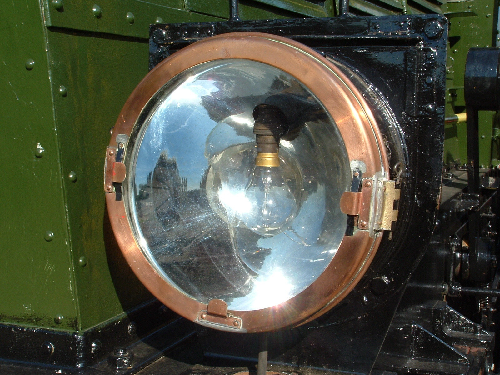

Ik wil de hippel ook kleurtechnisch pimpen. Horen de lampen een koperkleurige of zwarte rand te hebben?
Onderkant van de kast in de cabine grijs.
Wijzerplaten zwart, behalve meter bovenin
Nog meer suggesties?
Ivo

Hoi samen,
Ivo
ongeverfd zijn de elektrische lampen voorzien van een koperkleurige rand:
grtz,
Sicco Dierdorp
