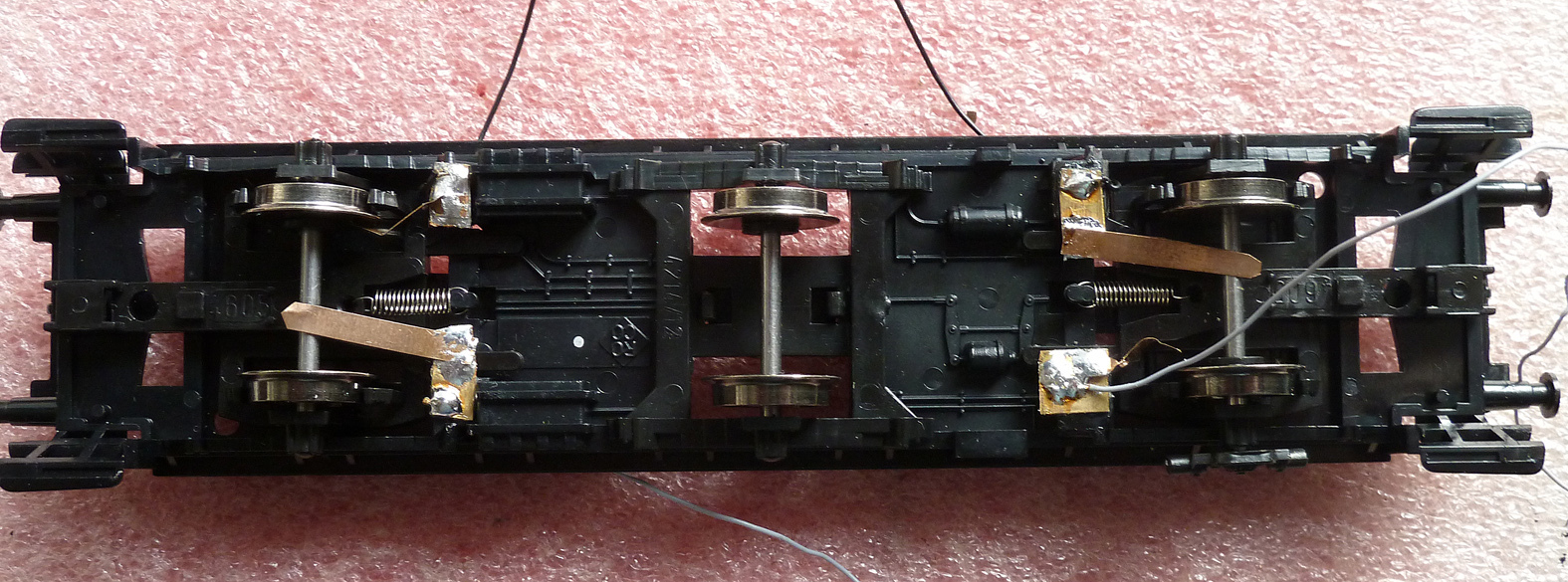

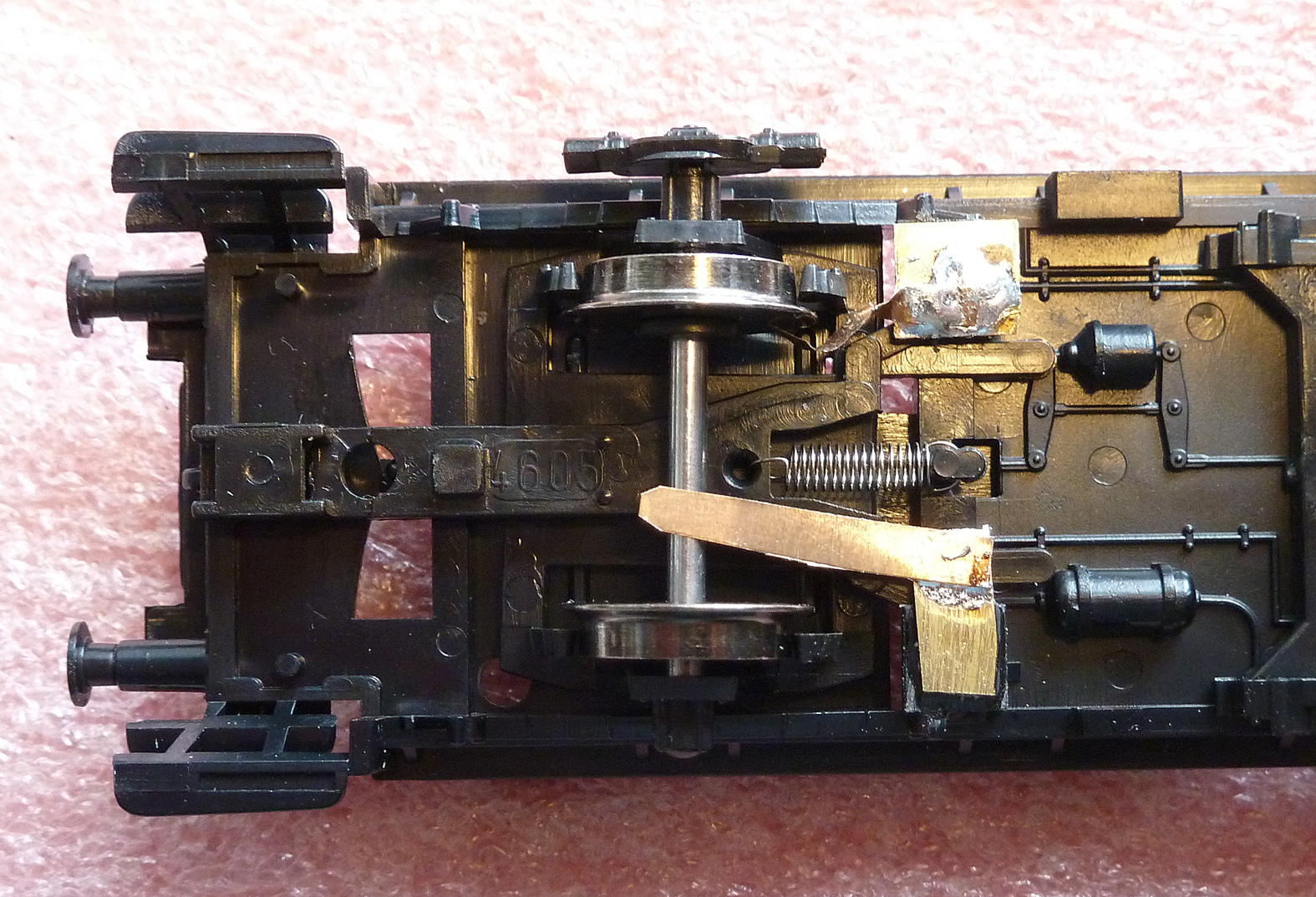

Leuk idee dat met een buisje op de as.M<aar moet niet bte strak zijn natuurlijk.Maar je zegt zelf al dat met een draadje rond het asje vgedraaid de stroomafname beter is.
Ik heb het nu als volgt gedaan.Zie foto's.
Arjan,
Heb je die rechtstreeks bij Roco besteld?
Moet nog testen of het zo werkt.
mvg Henk

Dit is wellicht ook een mogelijkheid, die ik naar volle tevredenheid heb gebruikt voor een aantal twee-assige rijtuigen.
Aan de kop van een messing spijker zit een stukje van een koperen veertje gesoldeerd (in dit geval van een koolborstel van een oude dremel). Het veertje drukt (licht) tegen de as. De messing spijker gaat - met de punt verticaal omhoog - door een stoelzitting van het interieur heen (eerst gaatje boren en laat het de passagiers even weten  ;)) en aan de punt van de spijker zit één van de draden van de stroomtoevoer gesoldeerd. Bij de andere as is dit uiteraard ook nodig.
Of het bij de drie-assers ook gaat, weet ik niet. Het zwenkmechaniek gooit misschien roet in het eten.
Een groot voordeel van deze constructie (vind ik) is dat de wagon zeer licht blijft lopen. Ik heb zelfs een heel klein beetje PTFE spray tussen het veertje en het asje gedaan, de stroomafname is prima; al ontkom je ook hier niet aan de toepassing van een condensator. Door het veertje er bij de as enigszins "omheen" te buigen, voorkom je dat de constructie met de spijker door de beweging van de as zal gaan verdraaien.
Groet, Herb73

Ik heb bij die wagons om beide buitenste assen een draad gewikkeld, en intern een kleine schakeling met een Elco gemaakt. De stroomafname is hiermee verrassend stabiel. Ook heb ik geëxperimenteerd met een messing buisje (2,05mm) om de as, maar de resultaten daarvan waren wat minder. Als er interesse is kan ik wel wat foto’s maken en posten.
Groet, Aiko
