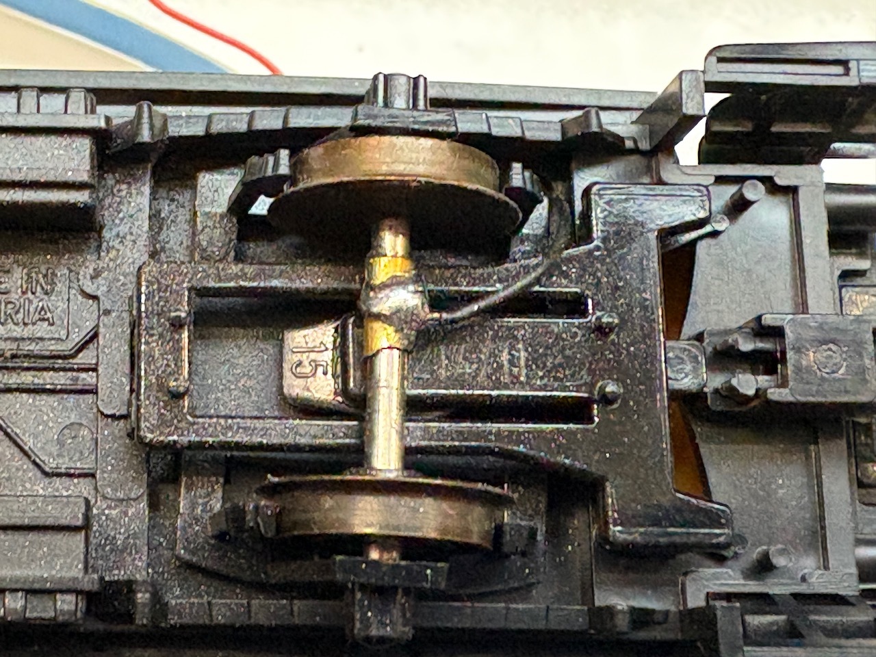

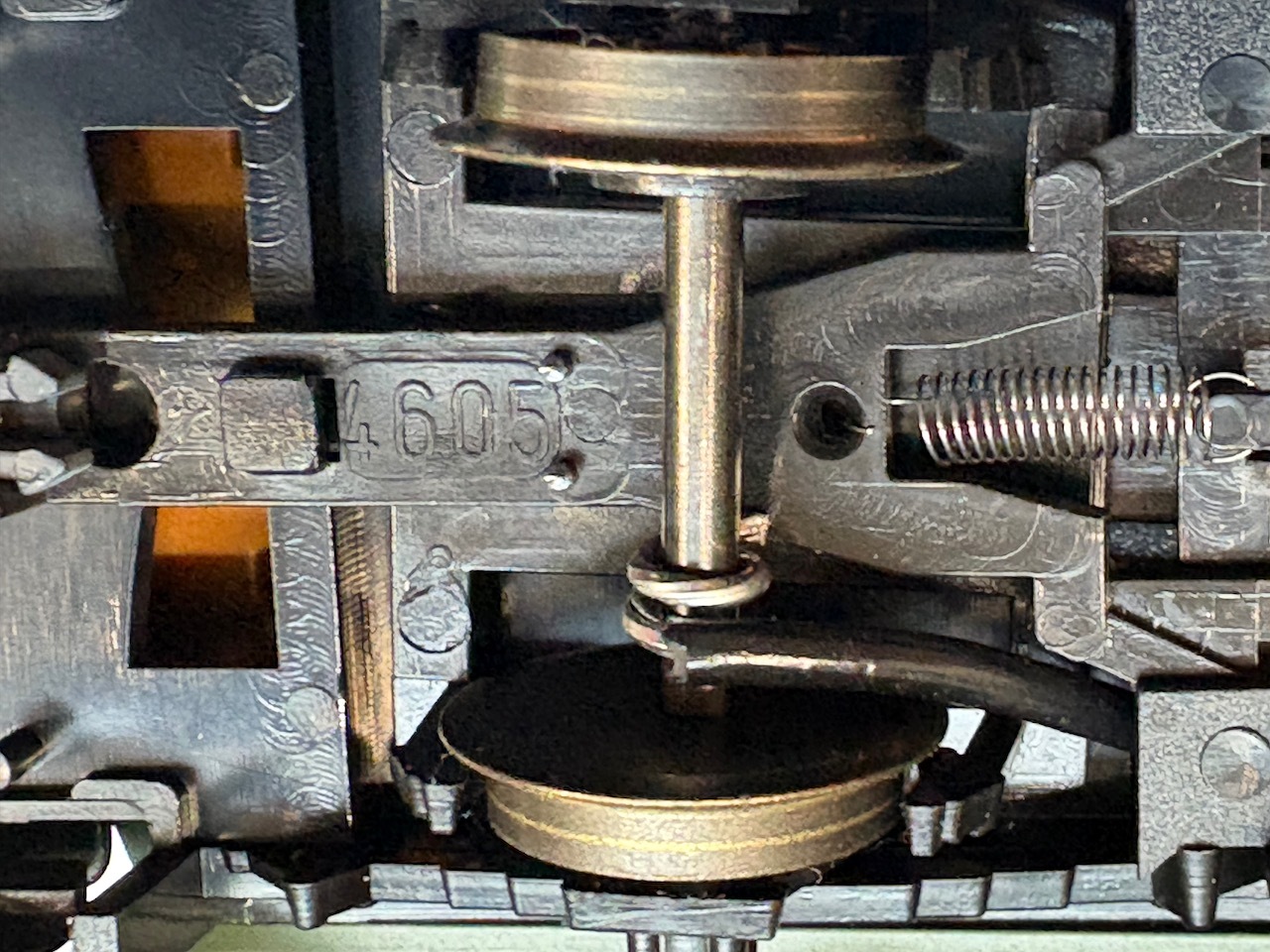

Ik zou nog even wat plaatjes laten zien hoe ik de stroomafname heb gedaan.
Bij de eerste foto is gewoon wat stug draad om de as van ieder wiel (alleen de twee buitenste; niet de middelste) is gedaan. Dat werkt beter dan verwacht. In combinatie met de eico (zie link hierboven voor de schakeling) branden de LEDs altijd zonder haperen.
Bij de tweede foto heb ik kleine messing buisjes (2,05 mm binnendiameter; de as is zelf 2,0 mm dik) om de beide assen gemaakt (wiel moest hiervoor uit elkaar, dus dat was beduidend meer werk). Ik heb een klein beetje grafiet poeder (voor cilindersloten) gebruikt, om de stroomgeleiding te verbeteren en de rolweerstand te verkleinen. Tot mijn verrassing waren de resultaten met de messing buisjes slechter dan met het simpele draad zoals te zien is op de eerste foto. Ik ben benieuwd wat anderen voor ervaringen hebben.
