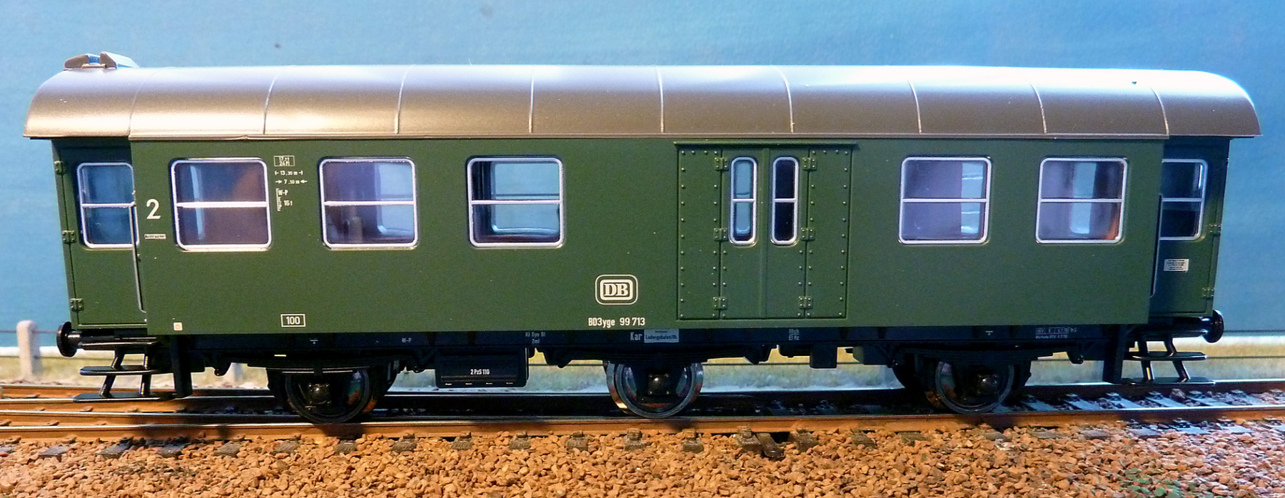

Hoe kan ik deze Roco wagon (3asser) openen om verlichting in te bouwen.

Zijkanten iets uitbuigen met bankpas o.i.d. een dan komt de bak los van het onderstel.

Voor de verlichting kan ook het dak eraf.
Dit zit met een aantal klipjes (uit mijn hoofd 3 per zijde) vast aan de wagenbak.
Maar als het onderstel eraf is zoals Ronald aangeeft dan zie je het vanzelf.

Is gelukt. Eerst kap eraf en dan het onderstel. Nu is de vraag hoe stroomafnemers hier onder te doen.
Zijn er speciaal voor dit wagonnetje stroomafnemers of moet je zelf wat fabriceren.
Mvg Henk

De oorspronkelijke verlichtingsset met buisvormige gloeilamp is art.nr. 4497/40303.
Deze zijn bij Roco al lang niet meer leverbaar, tweedehands worden ze nog wel aangeboden.
Ik neem aan dat je LED-verlichting wilt toepassen dan heb je alleen de slepers nodig, dus het meest voor de hand liggend is om deze zelf te knutselen.
Maar adhv de plaatjes kun je wel zien hoe eea er uit zou moeten zien:
https://trainstore-and-more.de/Roco-H0-40303-Beleuchtung-Wagenbeleuchtung-Innenbeleuchtung-E488?srsltid=AfmBOorH6WH39r8WZ9REL8RBctpKdJUBX6hZebbgH9Wj03FsPT2NCfvY
De smalle gebogen stripjes zitten boven de assen, de brede rechte stripjes houden het buislampje op zijn plaats in de fitting en heb je dus niet nodig.

Ik heb bij die wagons om beide buitenste assen een draad gewikkeld, en intern een kleine schakeling met een Elco gemaakt. De stroomafname is hiermee verrassend stabiel. Ook heb ik geëxperimenteerd met een messing buisje (2,05mm) om de as, maar de resultaten daarvan waren wat minder. Als er interesse is kan ik wel wat foto’s maken en posten.

Ik zou nog even wat plaatjes laten zien hoe ik de stroomafname heb gedaan.
Bij de eerste foto is gewoon wat stug draad om de as van ieder wiel (alleen de twee buitenste; niet de middelste) is gedaan. Dat werkt beter dan verwacht. In combinatie met de eico (zie link hierboven voor de schakeling) branden de LEDs altijd zonder haperen.
Bij de tweede foto heb ik kleine messing buisjes (2,05 mm binnendiameter; de as is zelf 2,0 mm dik) om de beide assen gemaakt (wiel moest hiervoor uit elkaar, dus dat was beduidend meer werk). Ik heb een klein beetje grafiet poeder (voor cilindersloten) gebruikt, om de stroomgeleiding te verbeteren en de rolweerstand te verkleinen. Tot mijn verrassing waren de resultaten met de messing buisjes slechter dan met het simpele draad zoals te zien is op de eerste foto. Ik ben benieuwd wat anderen voor ervaringen hebben.
