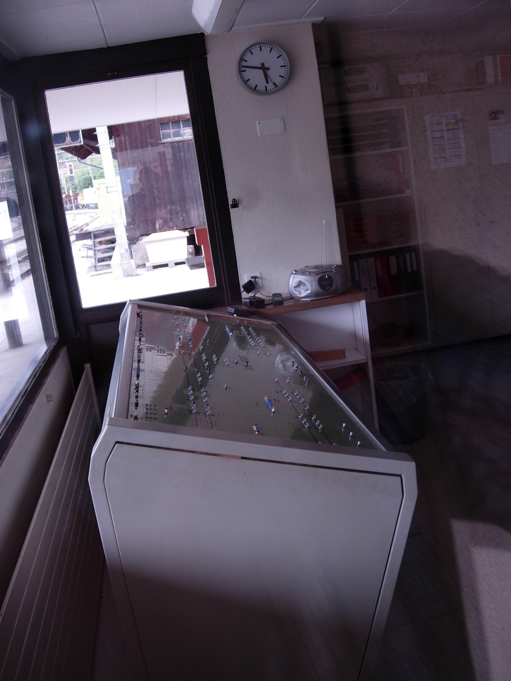

Klopt, zie hier de inhoud van het hokje van station Ausserberg (CH) in 2011.
Was denk ik niet meer in gebruik.
