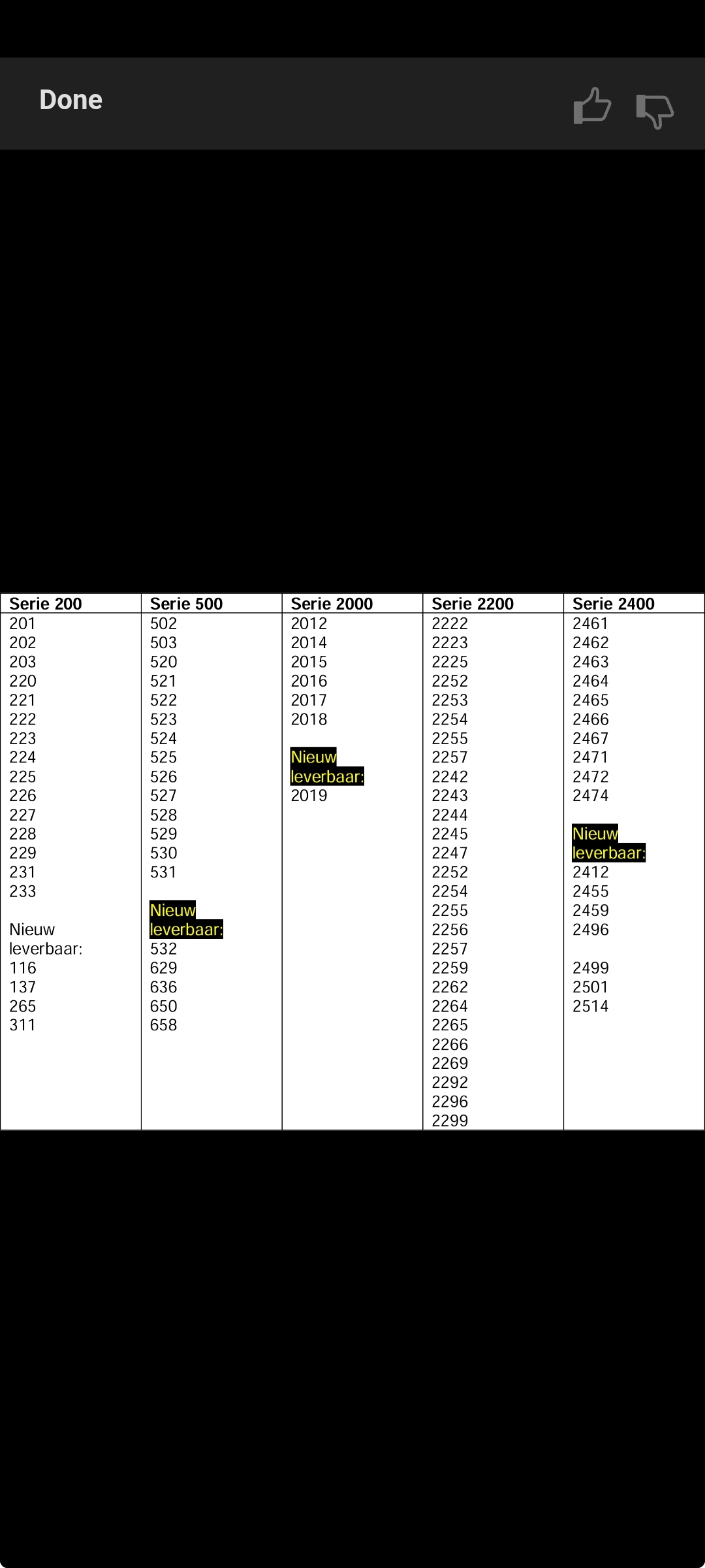

Dit moet eigenlijk in vraag en aanbod, maar als ik gecorrigeerd word merk ik het wel. Bij de kit zitten geen fabriekplaten en nummer schildjes. Mocht iemand nog een setje hebben waar niks mee gebeurt dan hoor ik het graag  ;)
Ik heb geen voorkeur voor een bepaald nummer. Mijn locomotief wordt gesitueerd in 1978/1979 en het zou dus alleen fijn zijn wanneer hij in die tijd nog bestond. Oh ja en nog roodbruin was. Ik ga dat maar even uitzoeken, dat is toch echt mijn deel van de deal  :)
  • Berichten: 7873
Re: Het bouwen van een Philotrain 2400 kit
« Reactie #48 Gepost op: 13 October 2025, 17:47:58 »
2409, 2444, 2490, 2501 en 2514 zouden sowieso kunnen. Ik zit niet heel strak in het kalenderjaar dus beuine uitvoeringen ietsje eerder zijn ook goed

 Kijk anders even bij Frie.
Die heeft schilden in zijn programma
Casmir
  • Berichten: 687
« Reactie #50 Gepost op: 13 October 2025, 17:54:16 »
Ik zie in ieder geval al een paar nummers die jij zoekt er bij staan
  • Berichten: 7873
« Reactie #51 Gepost op: 13 October 2025, 17:55:42 »
Dat komt wel goed Casmir, ik bestel regelmatig iets bij Frie. Ik dacht alleen: als iemand nog iets heeft wat er in dit leven niet meer uit komt dan kunnen we elkaar helpen.
De Philotrain (kit) heeft korte handgrepen aan de huifdeuren, dus dan kom je op een loc tussen de 2451 en 2529 uit.
Inderdaad zeg! Je moet ook overal op letten!  :D
  • Berichten: 7873
« Reactie #57 Gepost op: 13 October 2025, 21:14:04 »
Dan wordt het de 2501. Zal het Frie zoeklicht even aanzetten
