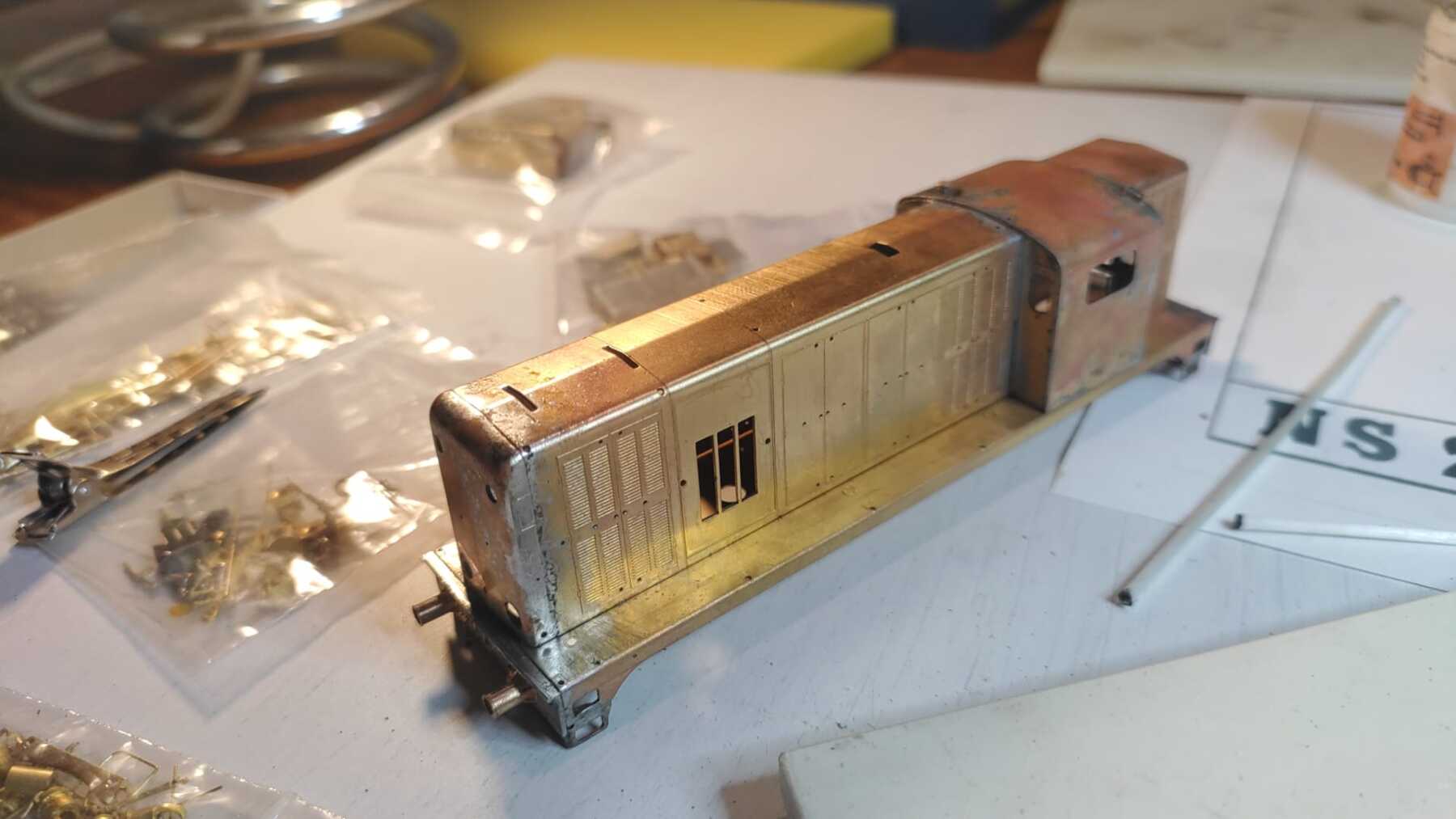

Maar dit is de mijne. Kan vast veel netter, maar ik vind het niet verkeerd voor een eerste messing kit  :D

Dit moet eigenlijk in vraag en aanbod, maar als ik gecorrigeerd word merk ik het wel. Bij de kit zitten geen fabriekplaten en nummer schildjes. Mocht iemand nog een setje hebben waar niks mee gebeurt dan hoor ik het graag  ;)
Ik heb geen voorkeur voor een bepaald nummer. Mijn locomotief wordt gesitueerd in 1978/1979 en het zou dus alleen fijn zijn wanneer hij in die tijd nog bestond. Oh ja en nog roodbruin was. Ik ga dat maar even uitzoeken, dat is toch echt mijn deel van de deal  :)

2409, 2444, 2490, 2501 en 2514 zouden sowieso kunnen.
De Philotrain (kit) heeft korte handgrepen aan de huifdeuren, dus dan kom je op een loc tussen de 2451 en 2529 uit.
Inderdaad zeg! Je moet ook overal op letten!  :D

Werden die handgrepen niet later bij alle locs uit de serie korter gemaakt, om beknelling van handen te voorkomen? Meende zoiets gelezen te hebben.
[edit: bij nader inzien kan ik dit niet terugvinden. In het 2400-boek van Martin van Oostrom wordt op blz. 83 inderdaad vermeld dat de handgrepen vanaf de 2451 smaller werden gemaakt, maar niet dat de eerdere locs later op dit punt werden aangepast. Ik moet dat verkeerd hebben begrepen of mijn geheugen speelt me parten. Wel schrijft hij dat bij latere revisies de deuren vaak niet in dezelfde loc werden teruggeplaatst, zodat afwijkingen vaak voorkwamen. Het was met het verstrijken van de tijd dus best mogelijk om een vroege loc aan te treffen met smalle handgrepen, of misschien zelfs een combinatie van smal en breed (?). Ik zou er dus geen halszaak van maken, tenzij je wil uitgaan van de afleveringstoestand. Het 2200/2400-boek van Sicco Dierdorp en Davy Beumer heb ik helaas niet (wel al lang naar op zoek), misschien dat daarin meer informatie staat]

Ik heb het boek van Martin van Oostrom hier liggen. Ook op latere foto's zie je machines met lange handgrepen, ook bijvoorbeeld in de Franse dienst. De 2412 van de VSM heeft bijvoorbeeld ook lange handgrepen
Deze zijn dus niet aangepast of in goed Vlaams: gebanaliseerd.  :)
