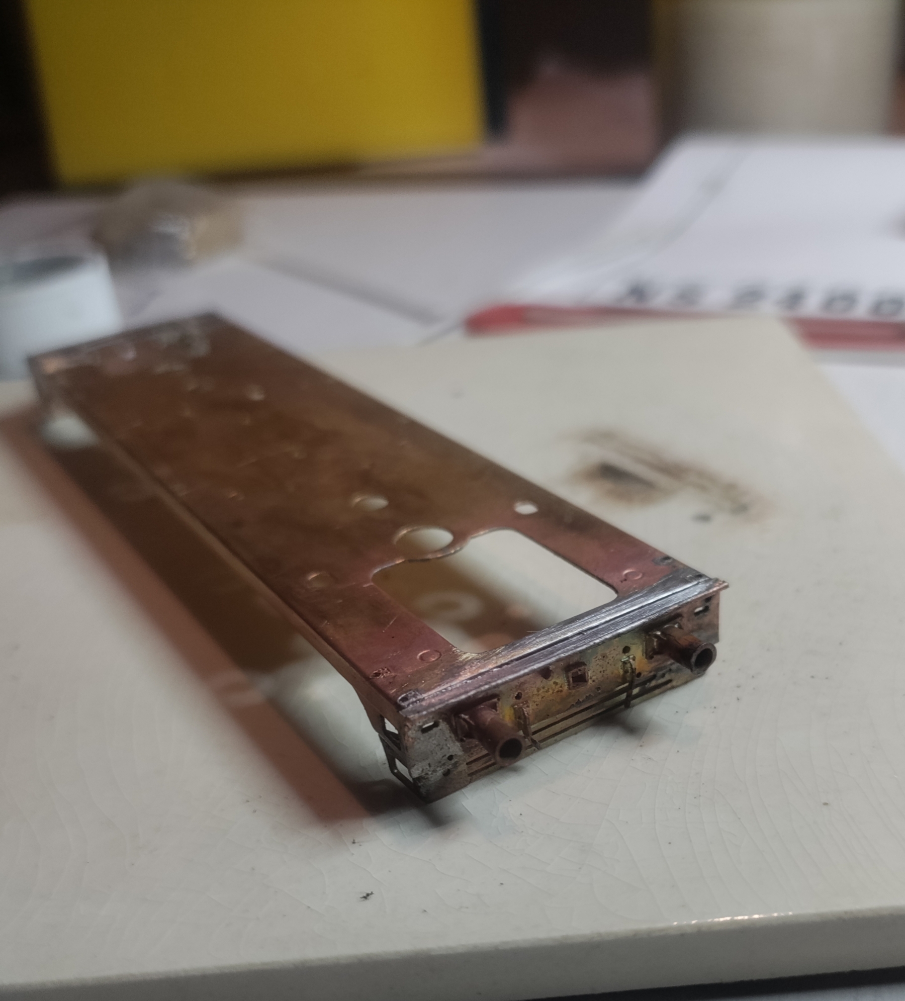

Niet heel spannend voor de gevorderde kitbouwer, maar voor mij toch een mijlpaaltje: het eerste soldeerwerk zit er op. Bufferbalken en de dingessen daaronder gemonteerd. Morgen verder  :)

Re: Het bouwen van een Philotrain 2400 kit
« Reactie #28 Gepost op: 09 October 2025, 21:46:55 »
Het begin is gemaakt.
