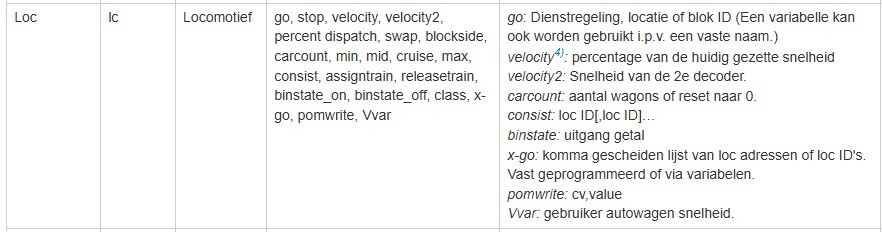

In Rocrail (en in andere programma's waarschijnlijk ook wel) kun je met een actie een CV waarde wijzigen.
dit gebeurt (in Rocrail) met commando Pomwrite. je zou eens kunnen testen hoe het werkt als je mbv CV29 de rijrichting van de loc in de decoder inverteert. Doe dit dan voordat je F4 met een actie activeert.
onderstaan zijn de mogelijkheden om de loc properties te wijzigen
vr. groet,  Hans
