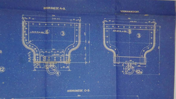

Van de kolenkarren zijn er in de Ombilin-mijn 3 typen gebruikt.
- Een model met ronde zijvlakken: type 1910
- Een wat meer doosachtige met rechte zijvlakken: type 1912
- Idem maar dan met versterking onderlangs voor treintransport: type 1915 (versterkt type 1912).
Deze laatste uitvoering is in Nederland geproduceerd. Doorsnede zie foto.
Ik ga ze uittekenen en printen.
Maar ze zijn ook goed om als messing model uit te werken.
Tzt maar eens beslissen.

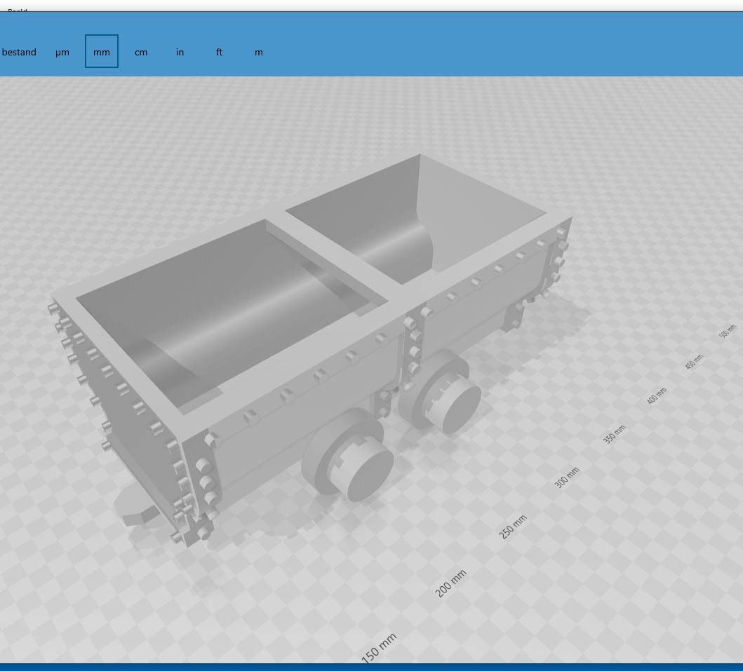

Tussendoor een kolenkar uitgetekend. Type 1912 vooralsnog, die wordt nu geprint.
Met zonder draaiende wielen.
Het is uiteraard een testmodel om een en ander goed te kunnen beoordelen.
Het lijkt of de klinknagels en wielen enorm uit de maat zijn, maar als dat zo is, dan blijkt dat wel uit de print.
Een klein aantal uurtjes geduld dus.
Al ben je nog zo`n purist en werk je exact volgens de tekeningen,
het kan nooit zijn dat een eerste model al meteen scoort.

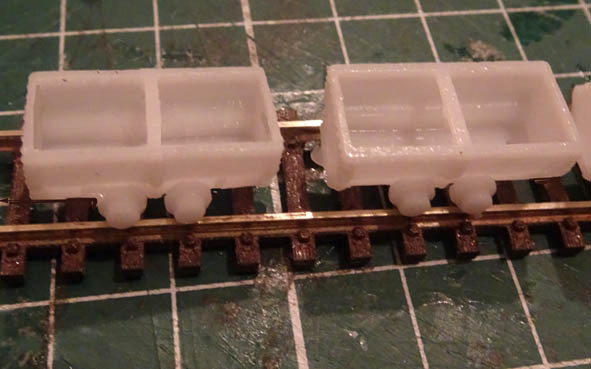

Kan nog net vandaag.
In het wit geprint.
En net uit het "bad".
Afmetingen 18 mm lang en 9 mm breed.
Wanddikte 0,9 mm.
Uiteraard zitten we er nu met het oog direct op.
Klinknagels zijn goed te zien en niet te "hoog".
Het loopvlak oogt te breed.
Maar is nu meer om ook wielen te hebben
Ronald Visser.

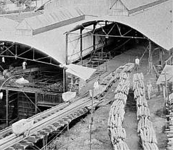

De foto geeft de ingang van het leeshuis/zeefhuis weer.
Exact dat stuk dat ik aan de linkerzijde van de module wil opnemen.
Het rechtergebouw is de ontvangstruimte van de kolenkarren uit de mijn.
Over een vlakke vloer worden ze verreden, en omgekiept.
De kolen bereiken het lager gelegen linderdeel van het zeefhuis en gaan dan de treinwagons in.
Op de foto is hout opslag te zien, met daarnaast een houten transportsysteem op palen en liggers.
Dit is het zogenaamde ketting remsysteem.
De karren worden bij de mijn aan een kabel/ketting gekoppeld en geremd naar beneden gezonden.
Tegelijk kunnen lege karren weer (omhoog) naar de mijn worden afgevoerd*).
Er komt dus geen loc aan te pas.

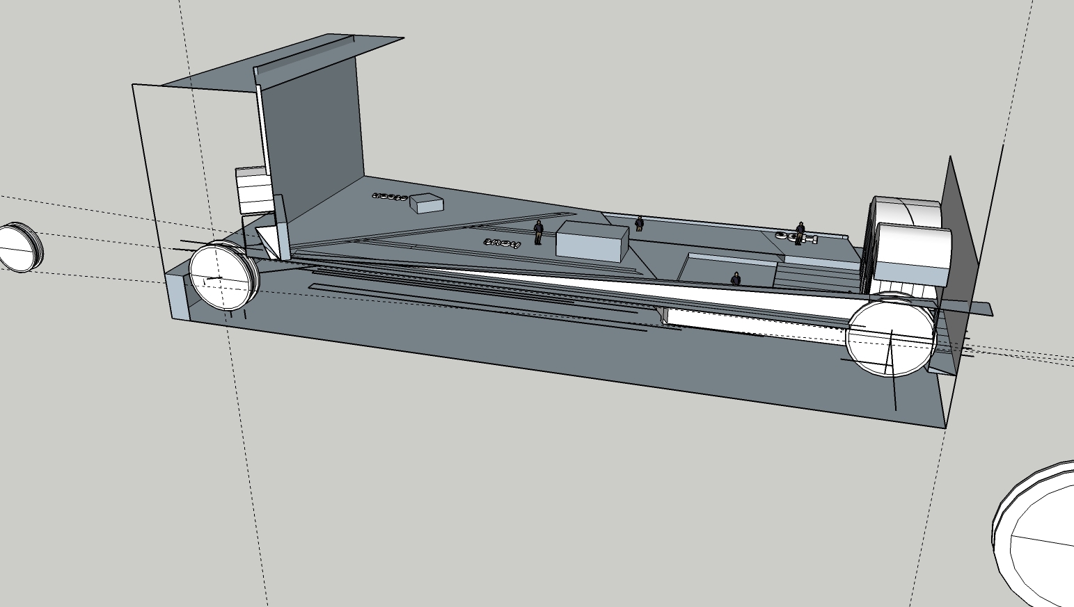

Ik ga de houten constructie inbrengen en daarbij het principe van Loek Bronkhorst hanteren:
boven en onder transport.
Omdat ik een schets in Sketch up heb kan ik de beginselen ervan mooi testen en ontwerpen.
Een band en 2 wielen, aangedreven door een motortje.
De praktijk zal het moeten uitwijzen.
Daar gaan we weer.
Ook de model-constructie moet zoveel gaan voldoen, voor dit type van transport.
Het deel van de hout en steenopslag zal met een motor aangedreven loc gaan gebeuren.

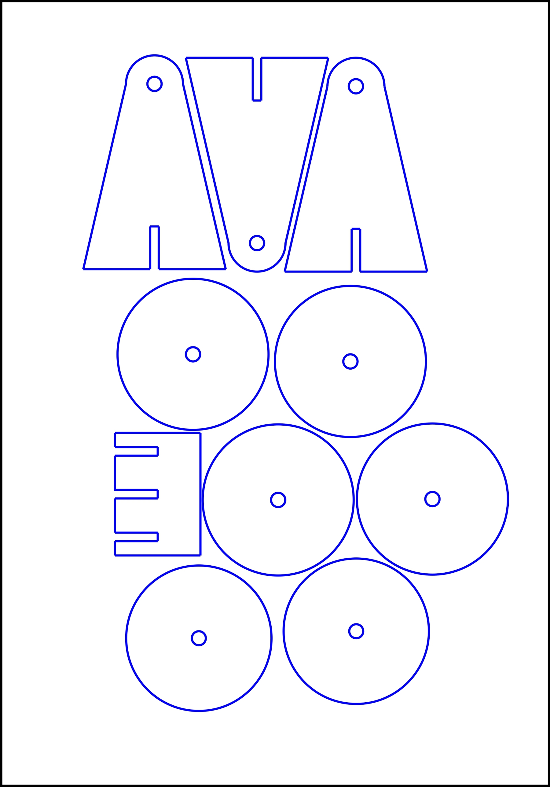

Gelijk maar het "wiel" getekend en dan laseren.
En dat dan 4 maal van 3 mm mdf.
En de houder slechts 2 maal.
(blauw is doorsnijden, rood is graveren)
De as is 5 mm.
Misschien een kogellager opnemen.
Maar kan altijd nog anders.
Ronald Visser
Edit: lijndikte is altijd haarlijn. Hier dikker gemaakt vanwege het voorbeeld.
Laatst bewerkt op: 15 September 2025, 15:32:46 door MOVisser. Reden: lijndikte

Voorafgaand aan een oplossing is het een heel gepuzzel.
Vandaag komt het band-elastiek dat ik ervoor bedacht heb.
Misschien te veel rek?. Dan zal ik naar een kunststof band gaan.
Ronald Visser
Je kunt me vinden op diverse treinenbeurzen. Zaterdag 9 mei Poortugaal, zaterdag 16 mei ben ik weer in Houten.
Berichten: 3637
Re: Mijnbouw Indonesië
Reactie #56 Gepost op:
16 September 2025, 08:50:00 »
Mooi hoe de sudoku's langzaam worden gebruikt voor de modelspoorpuzzel
Misschien is het een idee om een spanwiel toe te voegen, zodat je rek en uitrek kan opvangen? De kans is groot dat je met temperatuurverschillen te maken krijgt (bv op beurzen) en door gebruik zal de lengte ook langer worden.
Rogier
www.spoorijzer.nl
Berichten: 7667
Reactie #57 Gepost op:
16 September 2025, 09:54:35 »
Dank voor het meedenken.
Leuk.
Ik heb daarom band-elastiek genomen.
Deze vangt e.e.a op.
Heb daar al ervaring mee.
In dit geval moet het echter door een smalle ruimte, en kan dus te veel wrijving veroorzaken.
Als het een kunststof band moet worden zal ik één van de assen (met de wielen) via een vleugelmoer en sleuf gat moeten kunnen bijstellen.
De karretjes zullen exact in het midden op de band bevestigd gaan worden.
Anders kunnen ze het "wiel" niet volgen.
Testen en proberen, eerst maar.

Het ontwerp van de kolenkarretjes is op vaste wielen gebaseerd, alleen maar voor de test.
Slepende wielen wil je niet, dus daar as en wielen voor besteld.
De diameter van de wielen bracht me tot de Z-schaal.
Het overige transport gaat op 9 mm spoor met N-schaal as en wielen.
Daar heb ik voorlopig nog wel genoeg stuks van.
Wellicht nog wat aanpassen aan de maatvoering van de karretjes.
Ronald Visser
