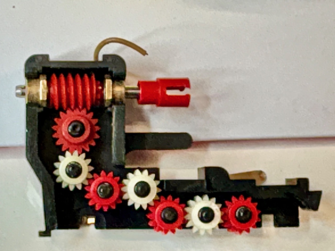

Mijn gevoel zegt dat er waarschijnlijk enige tandraderen richting binnenste wielset versleten zijn. Maar als ik goed kijk (zie onderstaande foto’s), zie ik niets bijzonders.
(PS: het draadje heb ik zelf los gesoldeerd).
Vervolgens viel me op dat ik met de hand de tandraderen best wat kon draaien, zonder dat de kardan bewoog. Blijkbaar zit er behoorlijke speling in.
Wat kan ik het beste doen? Ik heb bij de Roco Ersatzteile gekeken, en het lijkt erop dat de tandraderen nog bij te bestellen zijn. Zou vervangen de oplossing zijn? En hoe krijg ik de kunststof tandradkast uit elkaar. Aan de bovenkant zit een clipje, maar onder blijft het aan elkaar zitten. Ik wil niet teveel geweld gebruiken, want het nokje om de wielen vast te zetten is net ook al afgebroken.  :(

Het lijkt me dat de rode en witte tandwielen wat schots en scheef zitten,
 mogelijk door slijtage van de gaten in die tandwielen en/of de as-pennetjes waar ze om draaien.
Als de 2200 inderdaad gelijke draaistellen heeft zou vervanging van het hele draaistel het probleem moeten oplossen.
François
« Laatst bewerkt op: 03 September 2025, 09:45:54 door 008200 »

Ik denk dat het zo hoort.
De naven zitten wel evenwijdig, de tanden zijn iets scheef gepositioneerd.
De rode naar rechts, de witte naar links.
Uiteindelijk moet je goed uitkomen bij het wormwiel, die ook scheve tanden heeft.
Anders kom je niet vooruit.
roco

Zijn de oude roco tandwielen . Denk erom in dit geval rood op wit tandwiel terugplaatsen . Tandwielen hebben schuine tanden . Als je de tandwielen bij de wielen kunt draaien en de wormwielas draaid niet heb je een probleem . Wel lang draaien daar die worm langzamer draaid . Tandwiel huis ( draaistel ) is mbv pennetjes op elkaar geplaatst . De top van de pennetjes zijn gesmolten om die delen op elkaar te houden .

Die speling in de tandwielen is echt normaal.
Die scheve tanden op de tandwielen zijn bij vele Roco modellen normaal.
Zo'n tandwiel overbrenging met worm en wormwiel werkt maar een kant op, dwz. als je aan de worm draait gaat het wormwiel en de andere tandwielen die er onder zitten draaien. Omgekeerd werkt dat niet.
De tandwielkast kun je makkelijk open maken door de "klembrug", een U-vormig plastic onderdeel dat achter de messing stroomafnemer zit, er af te wippen, bijvoorbeeld met een kleine schroevendraaier. Die gesmolten pennetjes houden alleen de stroomafnemer vast.
Misschien is het tandwiel op de problematische wielas gebarsten/gebroken? Dat tandwiel moet natuurlijk ook scheve tanden hebben!

Als er lawaai is bij het aandrijven van een van de wielassen, zou een van de tandwielen gebarsten kunnen zijn; een probleem waar al veel over te vinden is op dit forum.

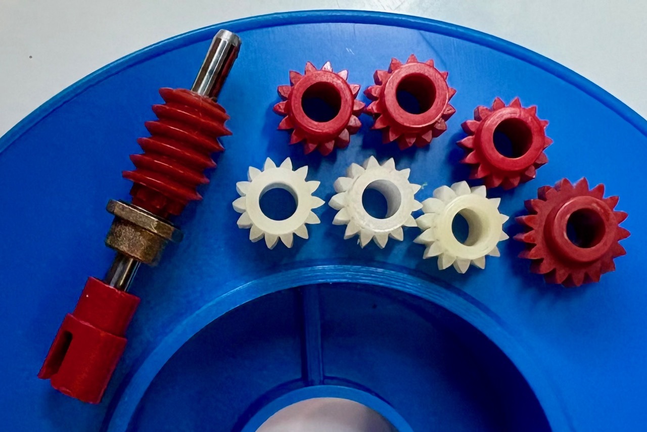

Maar wat bedoel je precies met de brug? Bedoel je dat onderdeel wat ik hieronder omcirkeld heb?
Tandwiel huis ( draaistel ) is mbv pennetjes op elkaar geplaatst . De top van de pennetjes zijn gesmolten om die delen op elkaar te houden.
Bedoel je wat ik hieronder heb omcirkeld? Mijn gevoel zegt dat de middelste van de drie plastic puntjes in de stroomafnemer wel eens bij de brug zou kunnen horen. Die is weliswaar niet gesmolten, maar of ik de brug eraf krijg zonder de stroomafnemers "eraf te smelten" vraag ik me af.
Een vraag waar ik nu mee zit: is het überhaupt wel mogelijk het draaistel uit elkaar te halen om de tandwielen te vervangen, of is de kans groot dat ik de tandwielkast onherstelbaar beschadig? In het laatste geval lijkt me de enige optie een tweede oude blokkendoos te kopen voor de reserve onderdelen  :(
Groet, Aiko

Als je met een mesje tussen de verticale naad aan de zijkant voorzichtig drukt schuif je het zo open.
( Na verwijdering van die brug dan)
Zo doe ik het altijd.😉

Op het eerste gezicht zie ik niet bijzonders. Ik zal alle tandwielen eerst er maar eens uithalen en goed schoonmaken; misschien dat ik dan iets zie. Zou het, indien ik niets zie, dan toch nog handig zijn om nieuwe tandwielen te bestellen?
Aiko

De rode tandwielen zijn volgens mij hetzelfde, en de witte ook. Je zou ze van plek kunnen verwisselen, om te ontdekken of het aan één van de tandwielen ligt.

Tandwielen die op assen geperst worden barsten soms naar vele (of iets minder :-) jaren. Deze tandwielen zijn niet op assen geperst.
Volgens mij gaan die tandwielen die je hier ziet niet snel (nooit?) kapot.
Kijk liever eens naar de tandwielen op wiel assen:
- Hebben die ook scheve tanden?
- Zijn die eventueel gebarsten? (bei een Roco lok heb ik dat nog niet gezien, bij andere merken wel.
« Laatst bewerkt op: 03 September 2025, 12:01:55 door Jint Nijman »

« Reactie #14 Gepost op: 03 September 2025, 14:33:20 »
Zo, de tandwielen schoongemaakt. Hoe ik ook kijk, ik zie geen slijtage of mogelijke andere problemen. Ik zal dus nu maar weer het geheel in elkaar zetten en kijken hoe het gaat.
