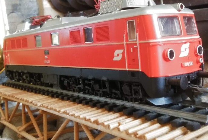

Goedemiddag,
Ik zou graag een oude 6-assige Roco loc (bouwjaar 1987, dus nog geen interface) willen voorzien van een decoder en LED verlichting. Hiertoe dient er o.a. wat ballastgewicht te worden verwijderd.
Weten jullie hoe dit het beste aan te pakken? Ik wil graag 'gecontroleerd' materiaal verwijderen, zodat het niet al te lelijk wordt. Bij een al eerder afgedankte Lima loc was de slijpsteen of haakse slijper niet echt een succes.
Ik denk inmiddels meer aan het gebruik van een dremel of multitool, maar welke gereedschappen dan het beste daarmee combineren?
Graag verneem ik jullie ervaringen.
Groet, Herb73

Het gaat om Roco art. 43518 / 4198C (BR 1110.5, ÖBB). Één van m'n lievelingslocs - echt zo'n 'neo-klassieker' uit de 50er jaren- , die ik het liefst digitaal wil kunnen inzetten.
De MS4 ledlampjes van Schönwitz (met geïntegreerde gelijkrichter en weerstand) passen mooi in de uitsparingen van de bestaande metalen 'blokjes' aan de fronten (die nu nog met diodes en gloeilampjes werken) en omdat ik DCC gebruik, kan ik ze gewoon aan het chassis laten aarden en hoeft er naar elk ledje (4 totaal) slechts één draad - althans, als ik ESU mag geloven...  ;)
Het ballastgewicht boven en naast de motor zit met twee schroefjes vast op het onderstel en is dus makkelijk te verwijderen alvorens het te bewerken. Ik kan het helaas niet helemaal weglaten, de kap van de loc wordt namelijk vastgezet op het ballastgewicht.
Nog een vraag: gebruiken jullie voor dergelijke projecten een interface met bedrading, gekoppeld een de decoder, of solderen jullie de draden van de decoder (in dit geval NEM 651 met extra draden voor AUX1 en 2) rechtstreeks naar wielcontacten, motor, verlichting e.d.?
Of met andere woorden: heeft een goed merk decoder (ESU, Zimo, D&H) een lange levensduur?
Groet, Herb73
