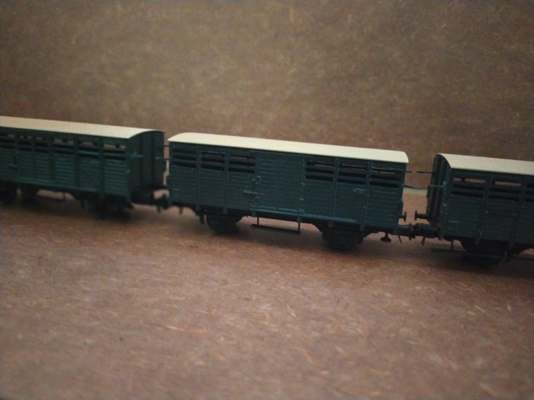

Dank je!
Dit is die spontaan in breuken deed😁 dus niet moeders mooiste
Een blauwe kunstof korrel hadden ze hier voor gebruikt.
Ben die kleur voor goederenwagons nergens meer tegengekomen.
Wel zwart, bruin en licht grijs.
Oja, toch bij o.a. plan d😁😁maar dat is geen goederending

Ondanks de breuken mag hij nog prima meedoen lijkt me. Je ziet er (iig op de foto) niets meer van.
Voor de wagens zonder kk bestaan de Roco setjes 40343 om deze alsnog van kk te kunnen voorzien.
Past 100% aangezien deze setjes juist voor deze wagenseries zijn ontworpen. Je moet alleen de oude bevestigingspunten verwijderen.
Let wel dat de oude versies iets te korte buffers hebben. Als je de kk buffer-aan-buffer aanbrengt staan de wagens dus te dicht op elkaar.
De wagenafstand is juist als het kk-mechaniek aan de binnenzijde tegen de bufferbalk aanzit.
Je kunt de buffers nog vervangen door exemplaren van de juiste lengte. Piko heeft zulke als standaardartikel als huls- en korfbuffers.
Evt verende buffers, maar die zijn al duurder dan de hele wagen...

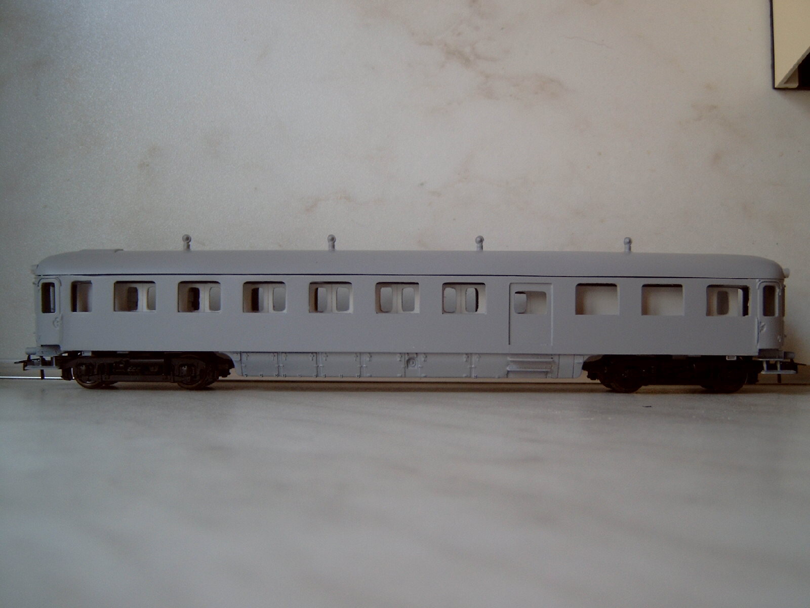

@Klusser: ik meen me te herinneren dat je ook bezig was met het omkatten van Plan D’s naar Bolkoppen?
Tbinnebarretije…
klusser
Herinner je gisteren, droom van morgen, maar leef vandaag
Berichten: 1224
zwols......maar geen balletje!!
Re: Veevervoer ss/ ns
Reactie #138 Gepost op:
24 September 2025, 16:21:34 »
Ja, dat meen je goed.
Bedoel je daarmee de abc rijtuigen?
Of deze ns bd 6800.
De bolkop staat geloof ik (ik twijfel want die stamt uit een periode dat het niet zo goed ging met me) in de vitrine de ns bd 6800 zou ik overnieuw bouwen.......nog niet verder gekomen dan demonteren 😔

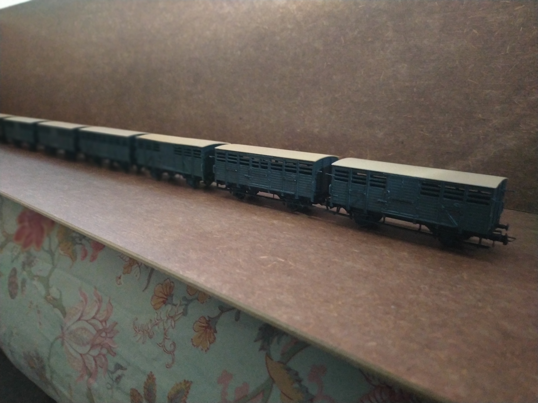

Sorry, ik kon mij niet langer verzetten tegen de wil om de sleep van 9 wagons op de foto te zetten.😁
Het probleem was wel.....ik krijg ze er niet alle 9 op!!
Afijn ,nog een beetje plakkerig en overdreven glanzend staan de dames dan toch op een rijtje.
Tja, kiekjes bij kunstlicht is niet je van het.
Morgen maar eens kijken of er andere mogelijkheden zijn.

Ik weet ut😔
Maar de onderstellen had ik al klaar, dus ja dan wil je al gauw resultaat zien.
Maar ik laat ze nu drogen, als ik de transfers erop heb gaan ze in de in blanke satin.
Maar dat is denk ik verre toekomst muziek.

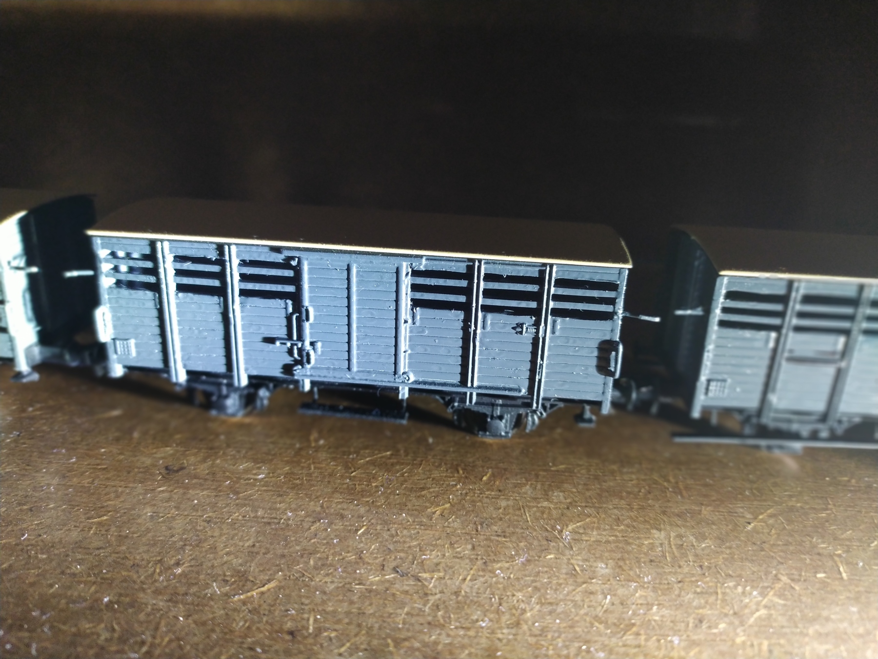

Tijdens mijn zoektocht naar de loc voor het veetreintje kwam ik nog een roco wagon tegen😔
Nee..ik ga hier niets mee doen voor de veetrein ,maar zoek naar het nummer van deze wagon .
Het is een grijze bakkleur die zoals te zien een remmershuisje heeft .maar met geen bordes? Geen hoge dus?

Het model is nooit zo door Roco uitgebracht.
Wrs zelfbouw door kapwissel tussen een open GTMK met remhuis en een gesloten CHOK zonder huis.
Ik heb zelf ook ooit zoiets gemaakt, maar deze is niet meer in mijn bezit.
In het jubileumnummer van OdR tgv 150 jaar spoorwegen in NL staat een dergelijke wagen, een omgebouwde Oppeln met een laag dak (S-CHOP 14694).
De wagen heeft een laaggelegen bordes direct op het frame, of er ook een remhuis op staat is op de foto helaas niet te zien.
Aangezien het model uit de budgetserie komt, kloppen de nodige details niet: radstand, diagonalen in de zijwand, ventilatie/laadopeningen, etc.
Het alom bekende driehoekige frame ontbreekt bij de wagens met remhuis. En dat terwijl de Oppeln juist wel zoiets hadden...
Ook de PKP had dergelijke wagens, tijdens WO2 kwamen deze ook elders terecht.
