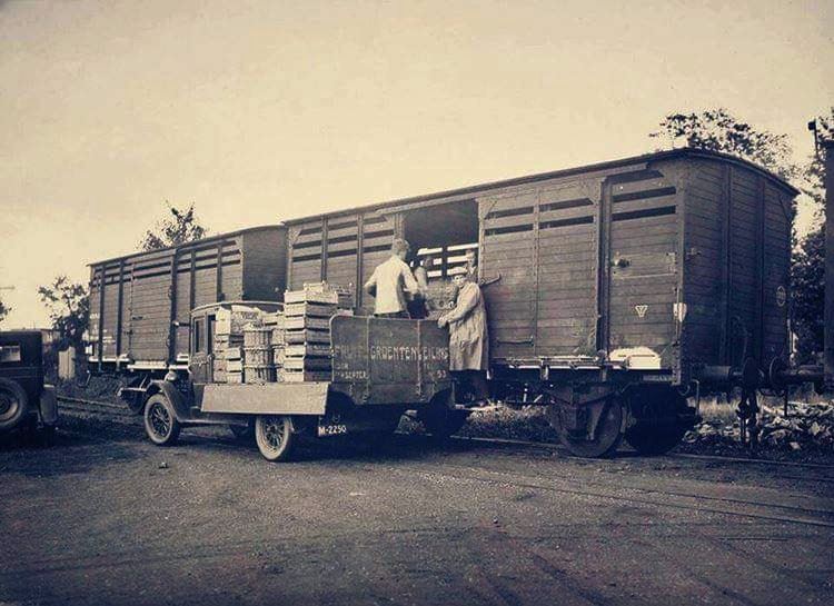

Ik heb ook nog een plaatje.
Datum en maker onbekend, locatie station Leerdam.
Wat ze met die groenten aan het doen zijn, geen idee, voeren van dieren?

Re: Veevervoer ss/ ns
Reactie #28 Gepost op:
27 August 2025, 19:57:47 »
Citaat van: prutser op 27 August 2025, 18:51:51
In de tijd dat de groente nog gewoon van het land kwam en niet uit de kas of uit een ver buitenland, had je pieken in het binnenhalen van de oogst. Veewagens en gewone gesloten wagens werden dan bij gebrek aan voldoende groentewagens ook ingezet om de oogst te vervoeren. Daar zijn veel foto's van bekend.
Grtz, Ton
Reactie #29 Gepost op:
27 August 2025, 20:56:01 »
Ah dus toch, en aangezien Leerdam aan de rand van de Betuwe ligt is het het meest voor de hand liggend dat het fruit (appels, peren en kersen komen nog steeds van het land) is dat vervoerd wordt.
Dan is de foto dus rond deze tijd van het jaar genomen.
Stephan.
