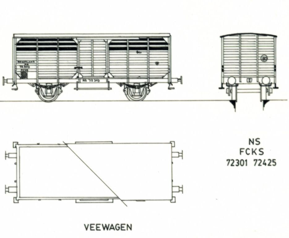

Plaatje komt van sleutelspoor:
Hier staat hij wel op, misschien dat de experts hier uitsluitsel over kunnen geven?
Mij krijgen ze niet gek. Ik ben het al...
Mar-Cas
Berichten: 298
Samen bouwen a.d. woonkamerbaan is wel zo gezellig
Re: Veevervoer ss/ ns
Reactie #20 Gepost op:
26 August 2025, 11:30:09 »
De veewagen NS72301 is de ex SS88001 tekening;
Lange treeplanken tot 1928
lange treeplanken ingekort en knorremmekens aangebracht v.a. 1928 (zie inzet)
geen opstaptreden ingevoegd op tekening
Geen spanwerk onderzijde
laaggeplaatste sluitseinhouders
Laatst bewerkt op: 26 August 2025, 11:31:57 door Mar-Cas. Reden: aanvulling
