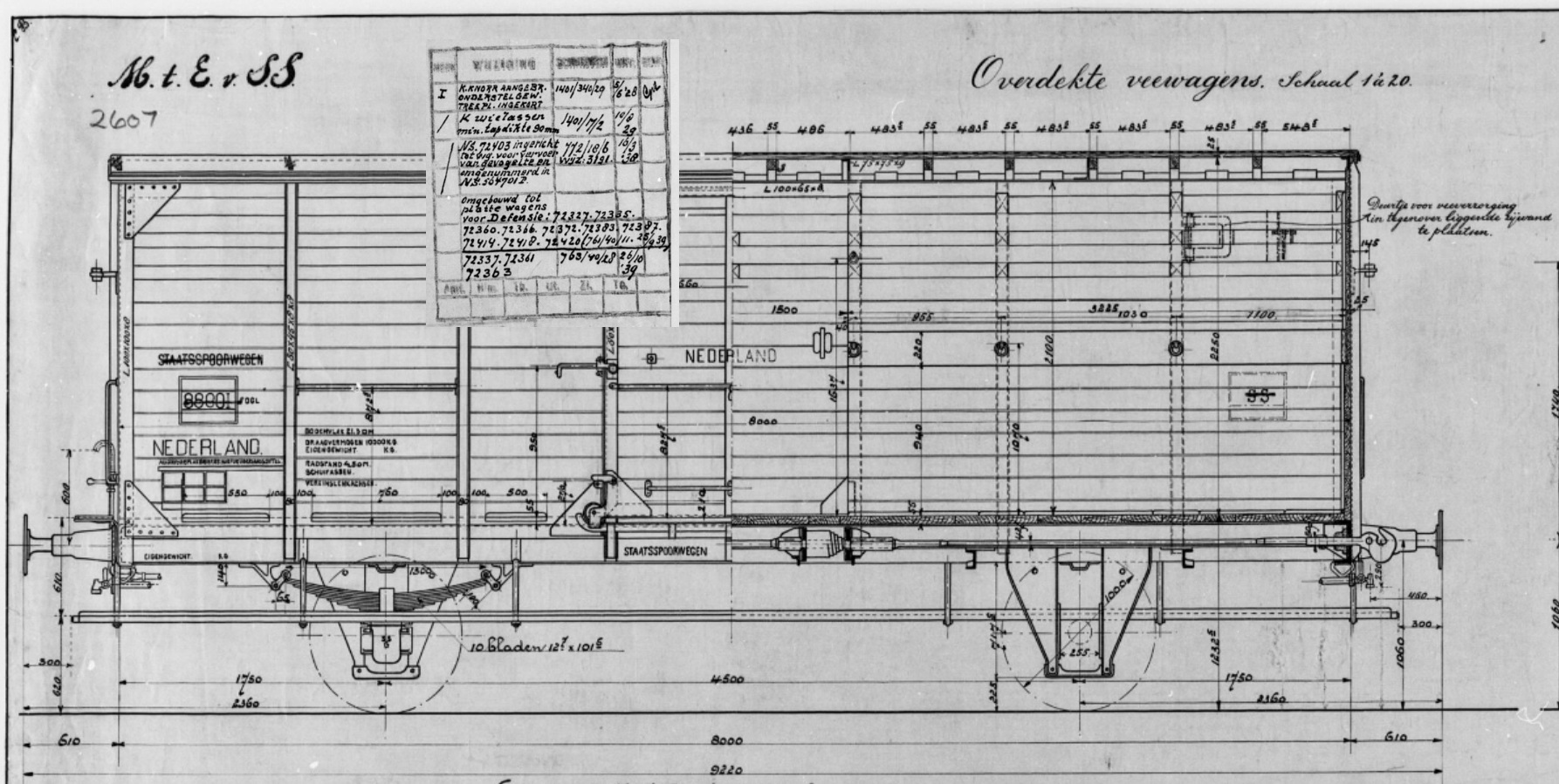

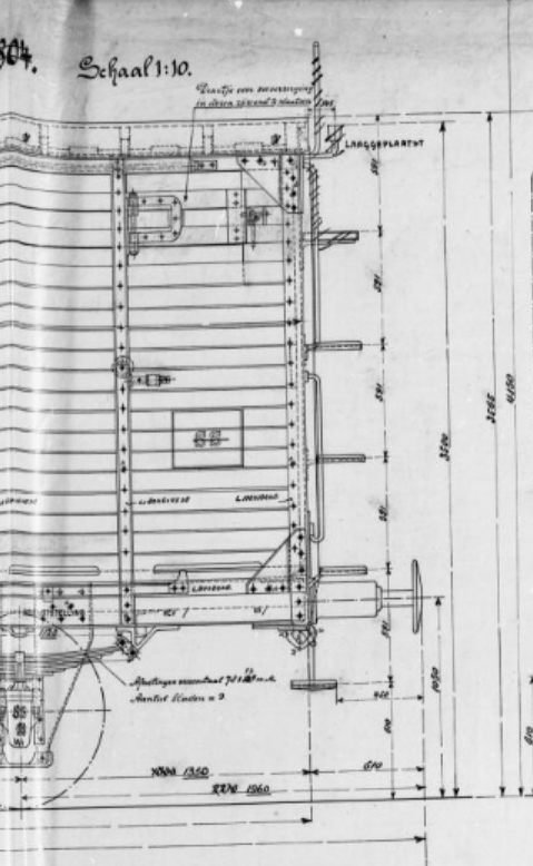

De veewagen NS72301 is de ex SS88001 tekening;
Lange treeplanken tot 1928
lange treeplanken ingekort en knorremmekens aangebracht v.a. 1928 (zie inzet)
geen opstaptreden ingevoegd op tekening
Geen spanwerk onderzijde
laaggeplaatste sluitseinhouders
Laatst bewerkt op: 26 August 2025, 11:31:57 door Mar-Cas. Reden: aanvulling

Wat was/is bij dit materieel het onderscheid tussen "opstaptrede" en "ingekorte treeplank" ?
Mar-Cas
Berichten: 298
Samen bouwen a.d. woonkamerbaan is wel zo gezellig
Re: Veevervoer ss/ ns
Reactie #22 Gepost op:
26 August 2025, 13:13:56 »
Lange treeplank; treeplank over de gehele lengte van de wagen
Korte treeplank ; alleen onder schuifdeur
Opstaptrede op de hoek van de wagen, daar waar op het kopschot treden zijn aangebracht in combinatie met hooggeplaatste sluitseinhouders dit om de opklimming te vereenvoudigen

Opstaptreden op dezelfde plaats als de einden van de lange treden en steken buiten de wagen uit.
Rangeertrden (latere datum) zijn binnen het zijprofiel aangebracht onder de bufferbalk en alleen overhoeks. Rechts voor.
ps. Voor de fusie geen algemeen gebruik van rangeertreden denk ik
