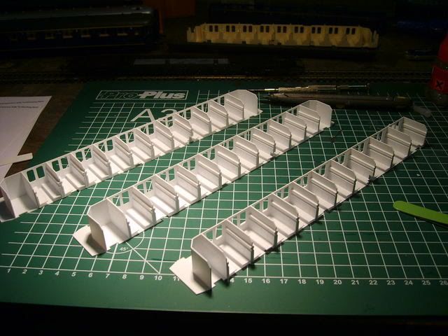

Nou, ik ben eerst maar eens met de interieurs begonnen, dat leek mij het veiligste.
De volgende stap is het spuiten, ik doe ze gewoon in 1 kleur, de C's lichtgrijs en de ABC lichtbruin net zoals die van roco en wel met dit:
Ik heb er alle vertrouwen in want Ed en Willem bever hadden er net zo een.
Groet Stephan.

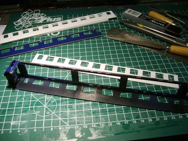

Zo, een updeetje.
280 keer een raampje uitgesneden  :P, ik ben aan vakantie toe.
En voor het eerst een nieuw rijtuig versneden, de wand moet nog wat dieper dus van de rand waar het dak in vast zit moet nog wat afgeschuurd worden.
De verdiepte rand aan de onderkant wil ik er wel in hebben dus daar snij ik dan van de bovenste styreenlaag een strookje af (zit als het goed is geen lijm) en vul dit weer met +/- 0,2 mm styreen omdat de rand 0,3 diep moet worden en het styreen 0,5 mm dik is.
De uitsparingen in de binnenste plot voor de klemmetjes op de bodemplaat zaten trouwens te hoog en 2 te dicht bij elkaar.
Boven de ramen wil ik ook het dunne richeltje maken.
Hoe hebben de andere bolkopbouwers dit gedaan? In het draadje van Sobat Kras kan ik dat bijvoorbeeld niet goed zien.
Groet Stephan.
Maar hoe heb jij het nu gedaan?
  • Berichten: 6826
  • Spaar ze allemaal.
Re: BNLS-Werkspoor - bolkoppen bouwen met plots
« Reactie #37 Gepost op: 04 August 2008, 13:14:55 »
Goedendag allemaal,
Hèhè mijn vakantie is begonnen.
Dat richeltje is een stripje van een mm of 2 breed wat er bovenop gelijmd is.
Dus de wand net zover afschuren als het stripje dik is, en de verwijderde wand als controle gebruiken.
Om het mooi recht af te schuren heb ik met dubbelzijdige tape schuurpapier op een glasplaatje geplakt waar ik het wandje overheen haal, rechtsboven is een stukje te zien.
Wat ben ik goed hè  ;D :P
« Laatst bewerkt op: 04 August 2008, 13:18:27 door prutser »
Ja, heel goed van jou! Je naam waar maken doe je dus ook niet meer.
janw
  • Berichten: 2236
  • Bruggen-IG:
« Reactie #40 Gepost op: 04 August 2008, 14:09:38 »
Ha allemaal,
Ik heb indertijd voor mijn ABC de beide richels (de uitstekende boven en de in-vallende onder) van Roco gehandhaafd omdat ik ze er goed uit vond zien. Ik heb dus een rechthoek *uit* de wand gehaald, en alle 4 buitenranden van de wand laten zitten; en de snijranden netjes recht afgeschuurd. Ik heb een vervangende wand gemaakt die van precies onder de bovenste richel tot ongeveer halverwege de zijwand onder de ramen liep. Daar moest ik dus na het lijmen over de hele lengte een naad dichtplamuren, maar als je netjes snijdt valt dat mee. Ik denk dat ik het bij mijn Gercoplot plan K weer zo ga doen (en de plots ga bijsnijden dus).
            Een andere mogelijkheid is misschien om alleen de bovenste richel van Roco te handhaven en de onderste te maken door de buitenste Gercolaag iets in te korten --maar daarvoor ga ik eerst Gerco's materiaaldikte met de diepte van de Rocoriggel vergelijken.

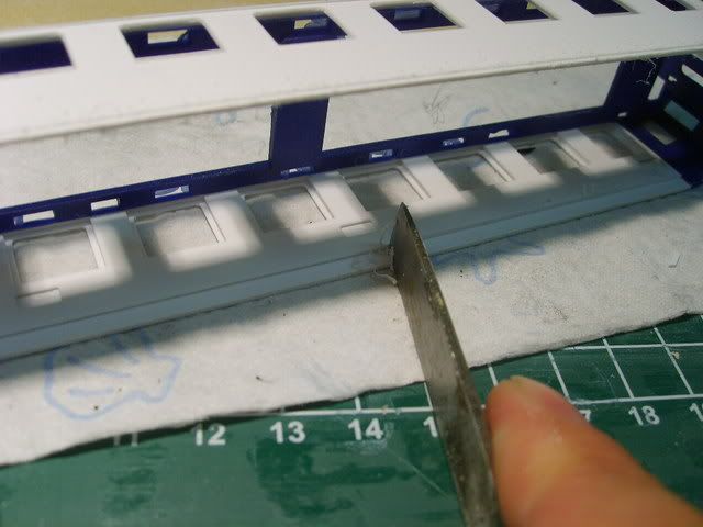

Gerco's plaatdikte is 0,5 mm, gleufje is +/- 0,3 mm diep, dus deze heb ik met een stripje van +/- 0,2 mm opgevuld (strip van 0,25 mm op het oog wat afgeschuurd).
Tweede wandje zit er inmiddels in en ook wat mooier, deze heb ik op maat geschuurd i.p.v. gesneden.
Op naar de volgende bak.
En dat is een blauwe bolkop i.p.v. een plan D en het valt mij nu pas op dat bij dit wandje de bovenste richel smaller is  :-|, eens kijken of ik dit overneem.
« Laatst bewerkt op: 04 August 2008, 17:11:05 door prutser »

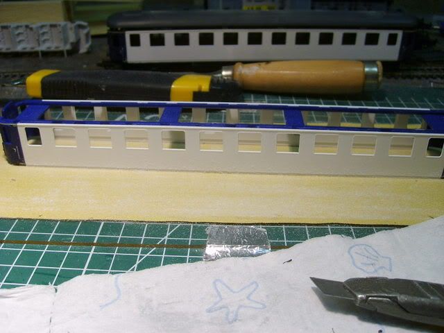

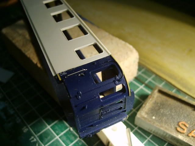

« Reactie #43 Gepost op: 07 August 2008, 12:54:56 »
Tussenstand:
Wandjes op maat schuren:
De bak valt niet ver genoeg over het onderstel heen want bij de kopwanden die zijn blijven zitten is een kier zichtbaar dus moet er een stukje van de korte binnenwand af.
Tot zover Uw verslaggever ter plaatse, en nu terug naar de studio.
