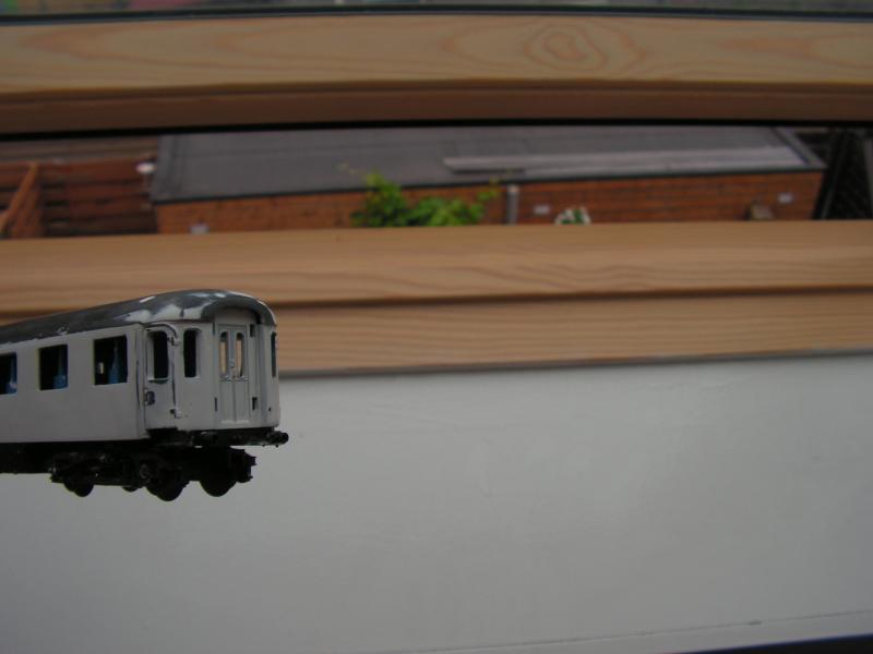

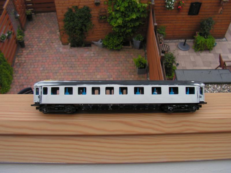

Momenteel ben ik een ABC aan het bouwen op basis van plots van gerco.
Ik heb weinig bouw ervaring maar het is een leuk beginnners en probeer model.
De ramen zitten er niet mooi in, dat moet de volgende keer beter ;D
Momenteel ziet er zo uit;

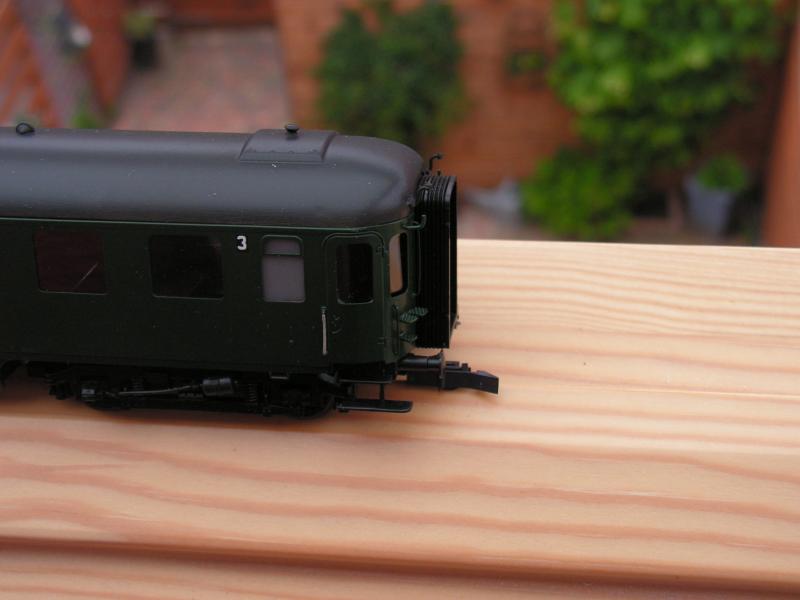

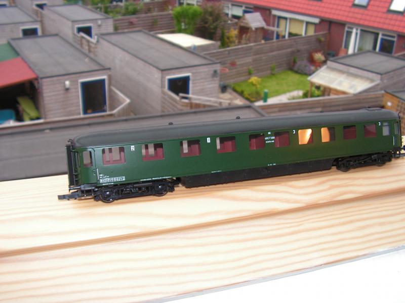

En zo ziet de Philo eruit;

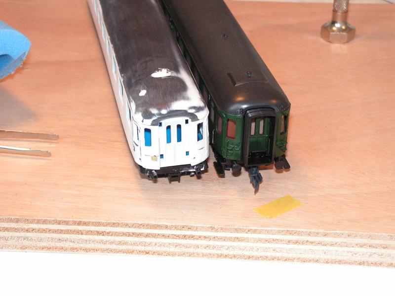

En zo ziet de kop eruit;
En zo ziet de kop van een Philotrain eruit;
Nu mijn vraag in vergelijking met de Philotrain moeten er nog een zwik onderdelen op.
Hoe zal ik de opstaptreden maken?
Philotrain leverd ze niet los, helaas.
Gr
Dennis

Alles ligt er  solide in het kozijn ;D
Wat ik eigenlijk wil is dat de opstap treden profiel hebben.
Net zoals de Philo`s hebben.
Gr

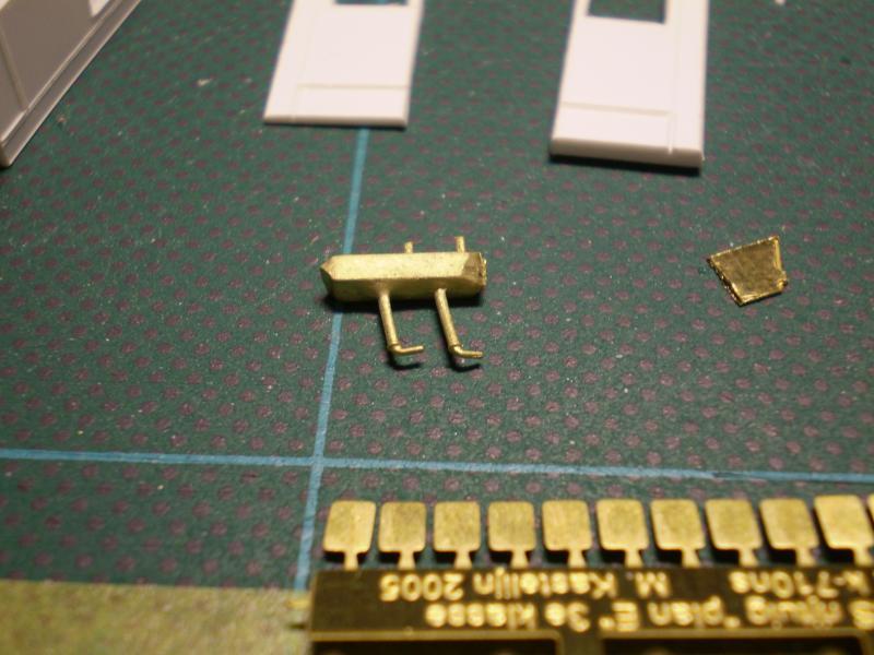

even een plaatje van jouw gepikt uit een ander topic
Is dat niet bruikbaar, zo te zien van Mk?
Gr,
Dennis
Ivo tB
  • Berichten: 5583
Re: BNLS-Werkspoor - bolkoppen bouwen met plots
« Reactie #11 Gepost op: 08 June 2008, 12:57:00 »
Beste Dennis,
Wat je ziet zijn klasseborden voor een plan E of ander materieel. En die zijn helemaal vlak. Ik dacht dat je opstaptreden met profiel zocht. Dat zijn deze dus niet. Ik denk dat gewone opstadtreden van stoomlokomotieven ook bruikbaar zijn, vandaar mijn verwijzing naar de Weinert catalogus. Ik denk trouwens dat de opstaptreden die Philotrain als losse onderdelen verkoopt voor goederenwagons ook bruikbaar zijn:
870/70004    Rangeertreden per vier stuks                                   6,00
Van de Philotrain site geplukt. Als je wilt kan ik daar wel een foto van maken dan weet je wat je bestelt.
Ivo

Ivo,
dat is inderdaad een goede.
Ik heb ze nu voor mij liggen, en ik zie mogelijkheden....
Bij Weinert had ik het volgende gevonden;
-8826   Trift fur BR 93 sehr schmall
-87029 Trifte fur Guterwagen stirn seite
Geen idee of dat opties zijn.
Probeer het eerst wel even met de Philo`s
Gr,
Dennis
