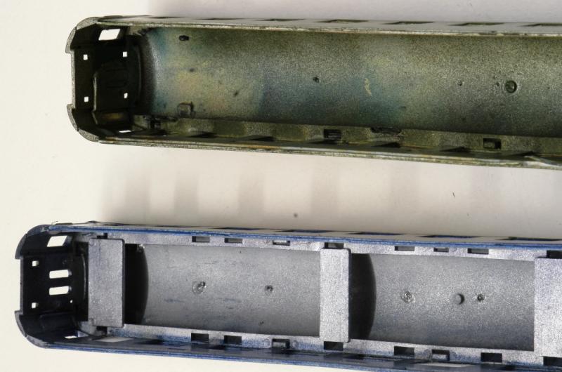

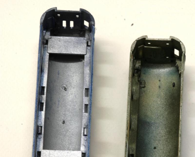

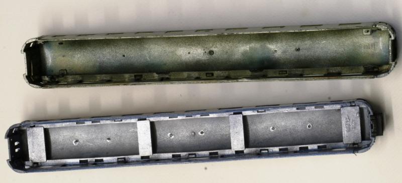

Ik heb alle nokjes, behalve die op de koppen, weg gesneden. De Koppen en wanden zijn met de alom bekende industrielijm direct aan het dak gefixeerd. Zo heb ik ook enkele dwarsverbindingen verwijderd die in de weg zaten bij de dwarsschotten.

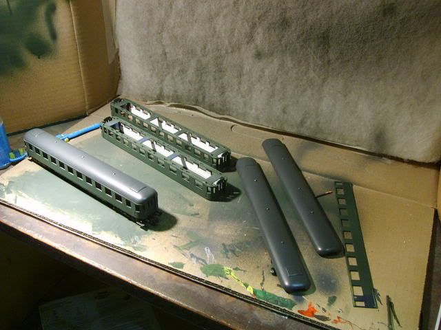

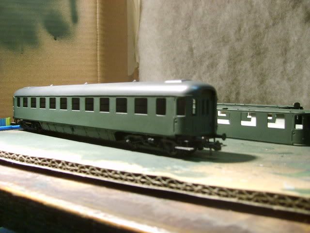

Vandaag met verf bezig geweest.
Volgende opmerkingen:
Acryl droog lekker snel, helaas ook in/op de spuit zodat er soms kleine brokjes verf meegespoten worden.
Het verdunnen van de revell acryl mat transparant gaat niet, er kwam een soort van brinta pap onderin het potje te zitten, dus maar een spuitbus van dupli-color gebruikt (kan gewoon over het acryl wat een uurtje daarvoor gespoten was).
Ik kwam met een dakje tijdens de blanke lak sessie tegen het filter v.d. spuitcabine, met wasbenzine weer schoon en de acrylverf blijft gewoon zitten, wel weer een voordeel.
De dakjes zijn klaar en de wandjes staan dun in de primer; ook dupli-color, moeten toch hier en daar op naden wat bijgewerkt worden.
Groet Stephan.
Oh ja, mijn kartonnendoos spuitcabine werkt top, gewoon met spuitbussen gespoten en geen stof, wel de lucht maar dan moet ik er maar een slang aan maken.
Laatst bewerkt op: 14 August 2008, 19:09:53 door prutser

@:Sobat; Ik heb zoveel mogelijk de roco manier behouden dat scheelt ook weer afplakwerk.
Ik heb gewoon de revelllijm uit de naaldtube gebruikt (en UHU voor de grote vlakken; 2x smeren) om de wandjes aan het roco plastic te zetten, deze maakte het roco plastic n.l. ook week.
Welke transfers gebruik jij voor de opschriften en heb je het woordje "nederland" en juiste cijfers voor het rijtuignummer tussen de ramen gevonden?
Groet Stephan.

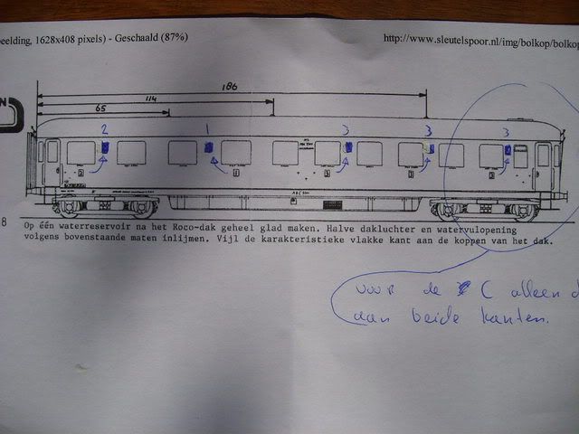

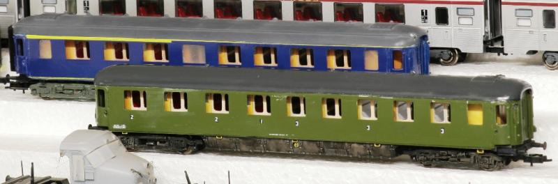

Zo, ik kom jullie weer even lastig vallen met nog een vraag.
Ik wil de uitvoering met hooggeplaatste klasseborden, als die heeft bestaan tenminste want ik kan hiervan nergens een afbeelding vinden.
Dus heb ik zelf maar iets bedacht:
Met pen heb ik erop getekend naar waar ik het de meest logische plek vind, voor het C rijtuig alleen een derde klasse bord aan de uiteinden.
Kan dit kloppen?
Groet Stephan.

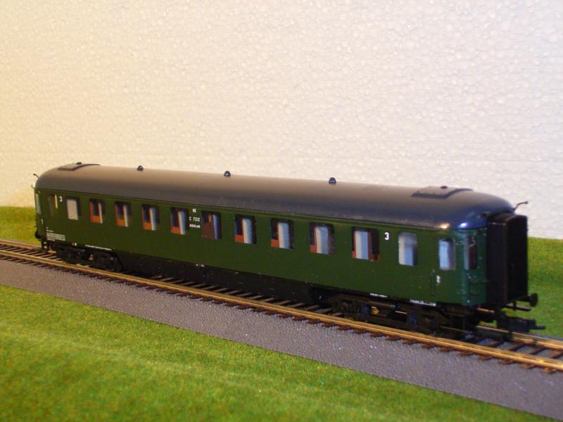

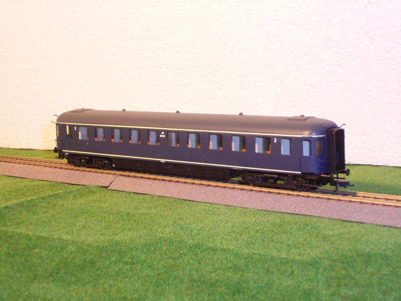

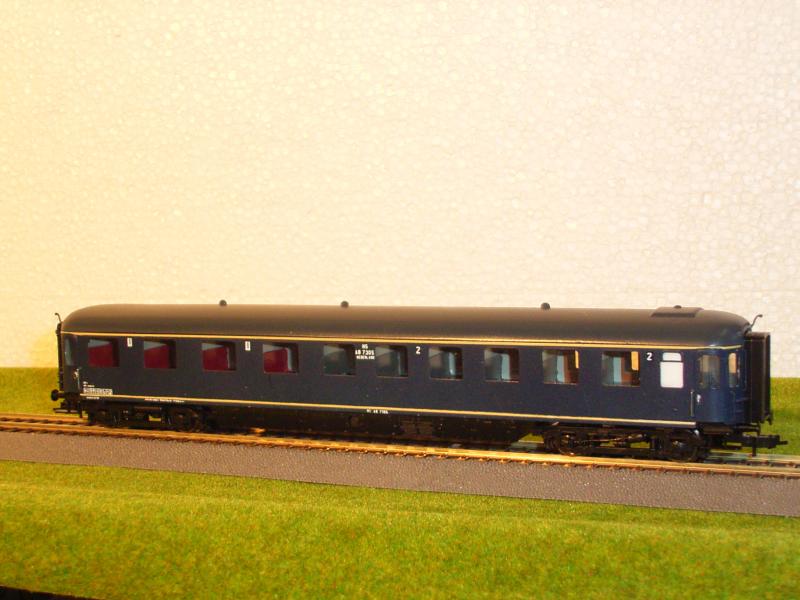

C7212 Groen tp III 3e klasse met hoge klasseborden
en na de afschaffing van de 3e klasse, B6110 blauw 2e klasse. Let op de gewijzigde opschriften i.v.m. het terugtrekken in de binnenlandse dienst: Geen RIC teken meer en het opschrift "Nederland" onder het klassenummer is vervallen.
En de AB7305, ex-ABC
Ton
Laatst bewerkt op: 15 August 2008, 19:24:15 door TonM

Je tekening klop al vrij aardig;
Het middelste derde klasse bord is echter vervallen, het eerste en tweede klasse bord zijn wit met zwarte cijfer. Tevens is het dak donkergrijs geworden.
Bijna alle ABC's hadden andere type's dakontluchters, sommige haden platte, gelijk plan D. andere hadden weer hoge gelijk mat 24.
Groeten Arjen

@Prutser,
Ik heb nog een grootspoorfoto gevonden van een groene ABC met hoge klasseborden.
De foto is gemaakt in 1950 en staat in "150 jaar op de rails", blz 120 en heeft NVBS nummer 529.518
Op deze foto zijn alle klasseborden nog witte cijfers op een zwarte ondergrond. De plaatsing is zoals op de foto van mijn AB met vlnr. de klassen 2-1-3-3. Dus inderdaad zoals op jouw tekening maar dan zonder het middelste van de 3e klasse borden.
Ton

Het blijkt niet mogelijk om de revell aqua klontvrij te verdunnen dus die zooi kan de kliko in, wel jammer want afgezien van de klontjes spuit het mooi.
Na mijn vakantie koop ik wel weer de terpentine versie en ga het opnieuw proberen.
Groeten Stephan.
(5 hr later en ik baal nog steeds en zit er sterk over na te denken om de daken ook weer glad te maken en opnieuw met terpentineverf over te spuiten bah ***waterverf grom
Laatst bewerkt op: 17 August 2008, 16:55:00 door prutser
Adieu
Berichten: 6826
Spaar ze allemaal.
Re: BNLS-Werkspoor - bolkoppen bouwen met plots
Reactie #74 Gepost op:
18 August 2008, 01:19:52 »
ZO !
Na een hele dag hebben te lopen mokken dacht ik het is maar een treintje dus kom op zeg, de verf door een metalen zeefje gehaald zodat de grootste stukjes weg waren en spuiten die hap.
Gelijk alle beginnersfouten ook maar gemaakt; te dik spuiten zodat je scheuren in de verf krijgt, dit verwijderen met de verdunner/verfverwijderaar zodat gelijk de primer en de plumuur ook weg gingen, geeft niet verf hecht ook zonder primer.
Een tweede laag niet helemaal "nat "spuiten zodat je bobbeltjes krijgt dit was met een tandenborstel onder de kraan nog goed weg te poetsen en de eerste laag bleef zitten.
Nu laat ik de boel een week of zo met rust want de primer hard erg langzaam uit, dan de transfers en de blanke lak en tot slot de ramen.
De verf is iets meer aan de grijze kant dan de roco's hij wordt door de lak later nog wel wat donkerder maar het is ook net hoe het licht valt, als ik hem naast een roco zet zie je bijna geen verschil.
Zo wat een strijd
Groet Stephan.
Laatst bewerkt op: 18 August 2008, 01:45:06 door prutser
