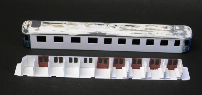

Even een tussendoortje

Ziet er goed uit! Enkel lijkt het alsof je het interieur in spiegelbeeld hebt gemaakt. De kant waar nu de ramen zitten op de foto is de kant van de coupés...
En ik zie dat je de coupé deuren bruin geschilderd hebt. Deze zijn in werkelijkheid in de vooroorlogse uitvoering niet van hout.
De deuren waren van aluminium en bekleed met leerdoek. Deze leerdoek bekleding bestond gelijk aan de coupés in twee kleuren, evenals de buitenkant van de deuren gelijk stond aan de twee gangkleuren.
De 3e klasse deuren waren zelfs met een knik erin om in de coupé meer beenruimte te geven.

Wil je zeggen dat de coupe en gangzijde van het rijtuig niet gelijk waren?
En wat de kleuren betreft; ik heb deze bruin gemaakt om het kontrast beter uit te laten komen. De 1e en 2e klas banken zijn rood en de 3e klas groen. Of was het 1 rood 2 groen en 3 blank gelakt?

Ik lees het even voor je voor: In de eerste en tweede klasse is voor de bekleding rood, resp. bruintrijp gebruikt; in de derde klasse zijn de banken bekleed met grijs leerdoek (kunstleder), in het midden een wegklapbare armleuning.
Op het Utrechts archief zijn wel (zw/w) foto's van het interieur te vinden.

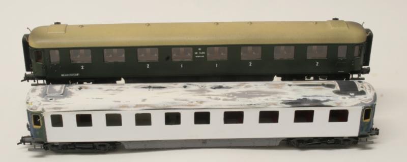

Hier samen met een AB

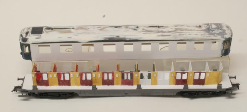

De omissie wordt hersteld! links gaat naar rechts. en rechts gaat naar links.

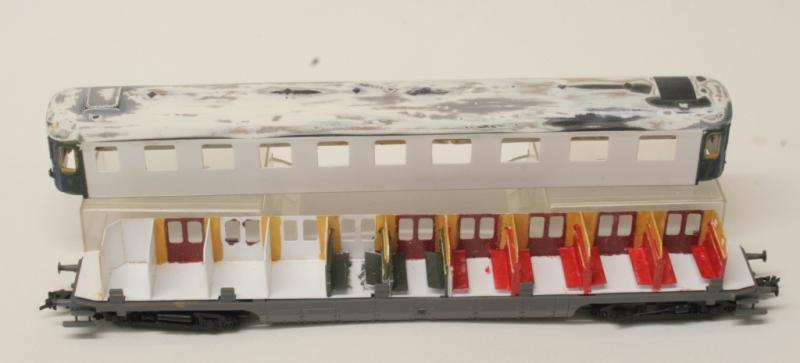

Voordat het mes/zaag er in gaat nog even op de plaat gezet.

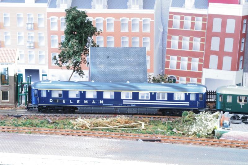

Als 'Dieleman' zag hij er best leuk uit.
