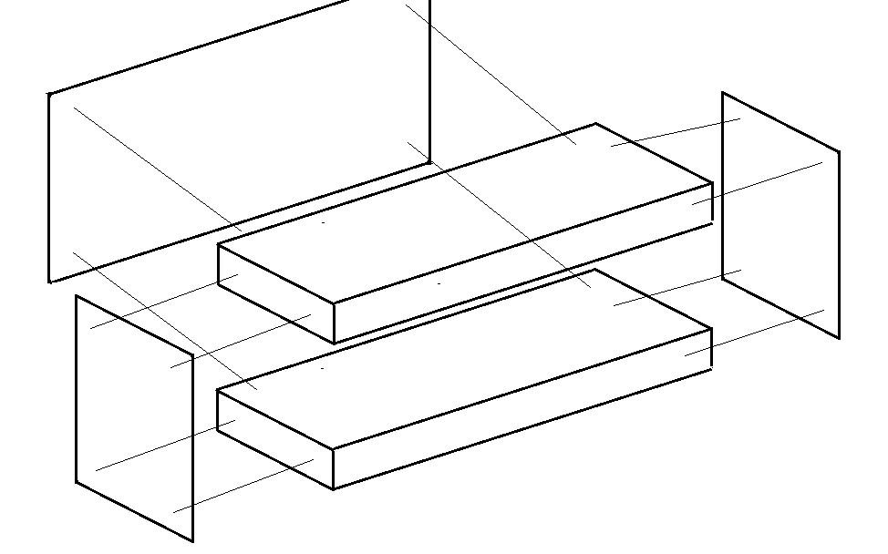

Een punt in het ontwerp is de transporteerbaarheid. Met bestaande modules heb ik een pasproef gedaan op mijn steekwagen. Daaruit bleek dat het pakket maximaal 1 meter lang en 35 cm breed mag zijn. Bij grotere afmetingen zit het pakket in de weg bij het lopen.
Ook de diepte is beperkt, ongeveer 30 cm. Dat betekent dat de hoofdmodule er niet zonder meer op past. Die moet uit elkaar worden genomen. Daartoe kwam ik op de volgens constructie:
De module bestaat uit een onderbak waar de sporen en het landschap op komen en een bovenbak waar de verlichting in komt. De bakken worden met elkaar verbonden door 3 platen.
Bij transport komen de bakken op elkaar te liggen. Dat betekent dat de opbouw op de onderbak beperkt is in hoogte.
  • Berichten: 9475
Re: De Passage, een minimalistisch tentoonstellingsbaantje (H0)
« Reactie #23 Gepost op: 20 August 2025, 10:10:52 »
Hoe doe je t dan met de beide 'buiten'-bakjes?
  • Berichten: 27451
    • Pagina van klaas
« Reactie #24 Gepost op: 20 August 2025, 10:27:36 »
De onderbak is van onderen open, en de buitenbakjes passen in die holle ruimte.
Er moet nog meer mee , b.v. de poten, de kast met elektronica en natuurlijk de treinstellen zelf.
Dus nog genoeg ruimteproblemen om op te lossen.
