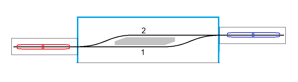

De laatste jaren heb ik een aantal keren een spoorbaantje met de fietskar naar tentoonstellingen gebracht. Omdat de jaren gaan tellen begint dat een vermoeiende bezigheid te worden. Daarom zit ik nu te broeden op iets kleiners wat ik met een steekwagen in de trein mee kan nemen.
Het idee is een plattelandsstationnetje in een enkelsporige lijn waar treinen elkaar kunnen passeren. Vandaar de naam De Passage.
De basis is een enkele kijkkast, op de tekening binnen de blauwe lijnen.
Voor de lengte denk ik aan iets tussen 1 meter en 1,20.
Aan weerskanten wordt een zwarte doos aangeklikt waarin een treinstel wacht om op het toneel te verschijnen.
Net als bij Halte Assel is de bedoeling om het treinverkeer automatische te laten verlopen, als volgt:
stap 1 het rode treinstel komt van links en stopt op spoor 1
stap 2 het blauwe treinstel komt van rechts en stopt op spoor 2
stap 3 het rode treinstel rijdt naar de rechter zwarte doos
stap 4 het blauwe treinstel rijdt naar de linker zwarte doos.
De treinen zijn dan van plaats gewisseld. In de stappen 5 t/m 8 gaat het in omgekeerde volgorde, waarna beide treinen weer op hun uitgangspositie staan. En dan begint het spelletje overnieuw.
De tekening toont slechts de basis. Het geheel kan worden aangekleed met een haltegebouwtje, een overpad om op het perron te komen en wat groenvoorziening.
Verder moet ik nog iets verzinnen om het geheel voor transport zo compact mogelijk in elkaar te vouwen.

@Karben: het plan is inderdaad om met een rode en een blauwe DE2 te pendelen. Gewoon omdat ik die al heb en omdat ze een goede lengte hebben voor dit plan.
@Jelmer: het is niet helemaal een funiculaire.
Daar stoppen ze niet altijd en ze arriveren en vertrekken wel precies gelijk omdat ze aan dezelfde kabel hangen.
In mijn plan wachten ze steeds op elkaar.
@hervé: de Grensstraat bij Essen ken ik. Vaak overheen gefietst. Maar voor het mooi zou ik dan nog een Belgisch treinstel moeten hebben, en dat heb ik (nog) niet.
De sporen iets schuin leggen is een goed idee, dat ga ik doen.
