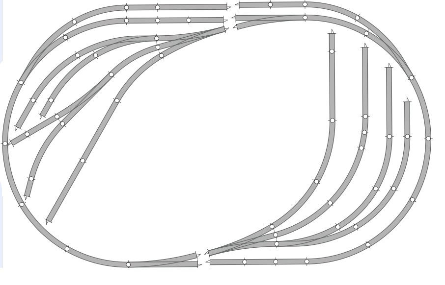

Dag allen,
Zie onder mijn Piko A-rail baan. Ik werk met de gratis versie van Anyrail dus dat is de reden dat ik de baan even moest opknippen in twee waardoor ze los staan op de afbeelding.
Het zijspoor (buitenkant bovenaan) wil ik evenals 3 rangeersporen rechts en 3 rangeersporen links kunnen schakelen zodat de stroom eraf kan. Ik werk analoog en wil vooralsnog niet digitaal. Nu heb ik een eenvoudige Piko trafo uit een starterset met een vaste stroomverbinding voor de aansluitklip. Dus ik weet niet goed hoe ik die moet aftakken om het schakelen überhaupt mogelijk te maken en hoe ik dat dan verder opzet. Wie kan mij hierbij verder helpen? Ik hoor het graag.
Vriendelijke groet, Hendrik

Re: Vraag omtrent schakelen rangeersporen (analoog)
« Reactie #1 Gepost op: 13 August 2025, 07:22:17 »
Hallo Hendrik, welkom op het forum.  :)
In de encyclopedie staat wel een en ander waar je wat aan hebt.
https://encyclopedie.beneluxspoor.net/index.php?title=Basisbeginselen
Van de sporen die je stroomloos wilt kunnen zetten, isoleer je een spoorstaaf met behulp van de kunststof railverbinders die Piko in het assortiment heeft.
Die spoorstaaf sluit je dan via een schakelaar aan op de juiste pool van de trafo. Ik weet niet hoe die Pikotrafo eruit ziet, maar je zal de verbinding tussen trafo en aansluitclip moeten onderbreken, zodat je kan aftakken.
Een leuke variant is dat je een schakelbord maakt met daarop schematisch het sporenplan. In een spoor dat stroomloos moet kunnen worden gezet monteer je dan een tuimelschakelaar. Die zijn goedkoop en aan de stand van de schakelaar kan je zien of het spoor stroomloos staat of niet.

Hoi Hendrik,
Welkom op het forum!
Ik heb jaren analoog gereden en het uitschakelen, maar ook het omschakelen van stroom (van voor naar achter) deed ik via tuimelschakelaars zoals deze:
https://www.onlinekabelshop.nl/goobay-toggle-switch-miniature-on-off-on-6-pins-bl.html
Deze zijn online goed verkrijgbaar. Deze site ken ik niet (was eerste hit via google) maar bv Conrad heeft ze ook. En een lokale elektronica winkel vaak ook. Wel moet je deze solderen, ik weet alleen niet of je dat kan? Zo te zien levert Piko ook een kant en klare oplossing:
https://www.conrad.nl/nl/p/piko-h0-55261-schakelpaneel-402580.html
Er zijn alleen heel veel varianten, dus denk goed na wat je precies wil. Wil je alleen stroomloos zetten, dan is een aan-uit schakelaar voldoende. Je hoeft dan maar 1 spoor te isoleren (met een plastic raillas inderdaad) en een draadje van dat spoor naar de schakelaar te leiden. Vervolgens een vervolgdraad naar de trafo en je kan, net zoals een lamp in huis, je spoor aan en uitzetten. De variant die ik gebruikte was bruikbaar om ook de rijrichting te veranderen. Dan hoef je niet de hele tijd aan de trafo te draaien.
Ik zou zo dicht mogelijk na het wissel dan de isolatieraillassen aanbrengen, dan hou je zoveel mogelijk spoor over om een loc stil te zetten.

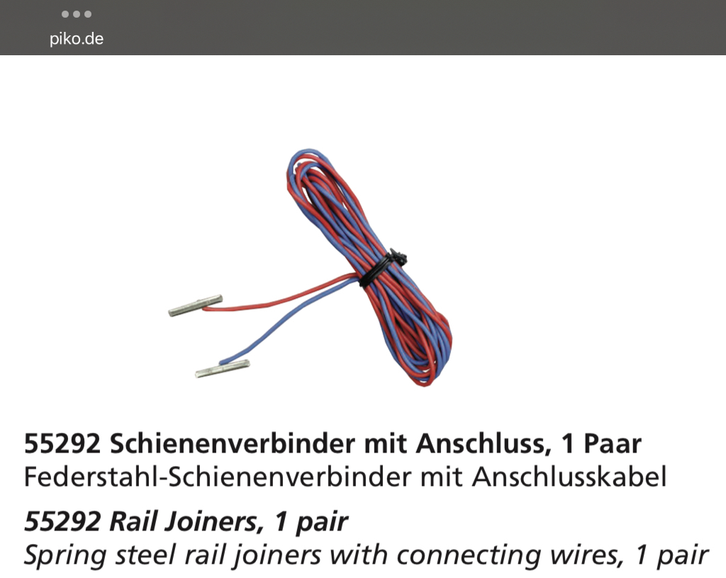

Nog even aanvullende vraag: heeft iemand ook een idee hoe je de stroomdraad dan aan een rangeerspoor verbindt zonder te solderen of een aansluitklip te gebruiken? Ik schroef de sporen uiteindelijk vast op de plaat dus het zal niet meer bewegen daarna.

…zonder te solderen of een aansluitklip te gebruiken?
Er blijven dan niet veel mogelijkheden meer over :). Piko heeft raillasjes met het draadje er al aangesoldeerd:
