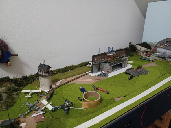

Vandaag gras gezaaid, verdeeld over de vlakken.
Zijn grasmatten overal vandaan gehaald de afgelopen maanden.
Blijft toch bij een voornamelijk groen vlak en niet te veel heel hoge "verontreinigingen".
Daar zouden de vleugels zich aan kunnen stoten.
Linksachter en rechtsachter zijn de delen van de oorspronkelijke modele weer terug gebracht.
Waren verhogingen in het landschap gebouwd op tempex.
Met een kleine handzaag over het oorspronkelijke bouwvlak daarvan de bodem losgezaagd.
Niks geen wit schuim, ook gips....
Zaag kan er tegen.... gelukkig...
Verder alleen nog gebouwen een plaats gegeven.
Nu denken aan de led verlichting daarvan.
Vanavond komt er niets meer van (repetitie van Nijmeegs Mannenkoor voor Benefietconcert 6 september.)
Wordt vervolgd

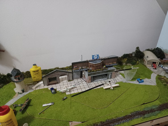

De sloop is begonnen.
En het opnieuw inrichten van het vliegveld ook.
De beide decoders voor rijden en vliegen zijn door MS2 herkend en werken.
Nu nog zo regelen dat de propellor van het object ook gaat draaien, alvorens te vertrekken.
Denk deze in serie op te nemen met de aandrijfmotortjes.
Wordt gevolgd......

De voorzijde van de oude module overgeplaatst.
Dat is een plaat, scharnierend, waarop de knoppen en geluidseenheid geplaatst zijn.
De nieuwe onderdelen zoals de UNO voor de aansturing van de servo`s zal er aan de binnenzijde worden bevestigd.
Met twee magneetsluitingen blijft de klep dicht.
Verder de inrichting van het oppervlak weer verder opgepakt.
Daarbij hebben ook de gebouwen in gedachten al een locatie.
Morgen voornamelijk de sleuf weer vrijmaken van ongerechtigheden en aanvullende beplanting opnemen

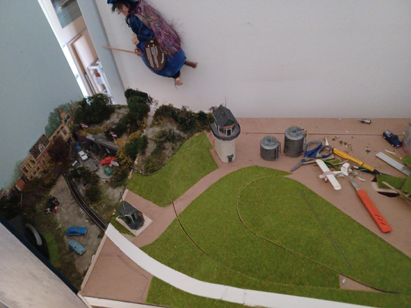

Vandaag reken ik als laatste dag voor het grove werk.
Gisteren nog wat stroomdraden bij gelegd en enkele kleine testen gedaan.
Van de oude baan nog wat materiaal overhalen.
Geluids module is al aanwezig, maar zal ook getest gaan worden.
Om daar foto`s van te gaan maken heeft geen zin.
Geluid kan ik niet mee transmitteren voor jullie.
Morgen wat oefenen met het rijden en dan het overschakelen naar "op en neer".
Ook nog wat poppetjes samenstellen en printen.
Wordt vervolgd

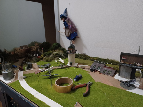

Beeld van het terrein.
Prepareren vliegtuig(en)
Morgen gebouwen plaatsen en afronden?
Cruciaal blijkt de stroomafname te zijn.
Digitaal stoort daar erg op.
Ronald Visser

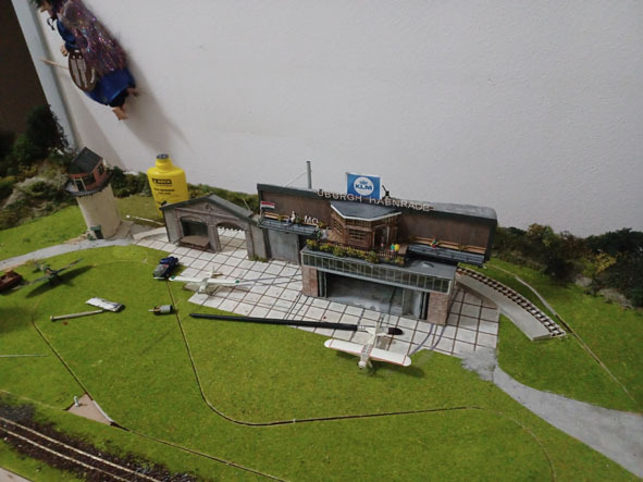

Vandaag lekker bezig geweest met de verdere inrichting.
Even een stand van zaken.
Daarbij alle elektronica nu getest.
Nu nog logisch verbinden met schakelaars ed.
Het baantje aan de voorkant evenals die aan de achterkant worden via decoder aangestuurd.
De ervaring was dat het regelen via een transformator toch te gevoelig was mbt tot de snelheid.
Het ging te snel.
Morgen nog een dag.
Ronald Visser
