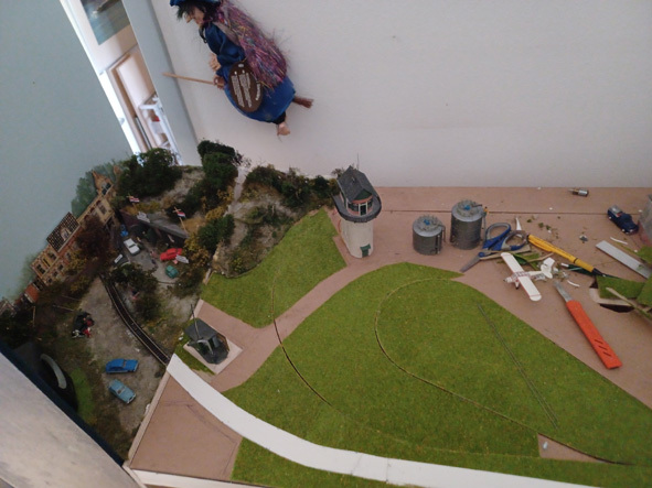

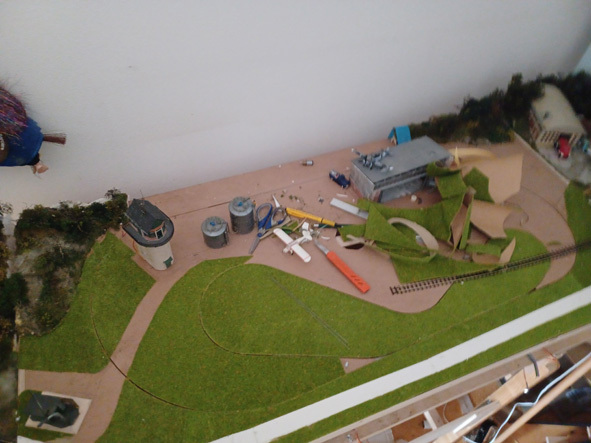

Vandaag gras gezaaid, verdeeld over de vlakken.
Zijn grasmatten overal vandaan gehaald de afgelopen maanden.
Blijft toch bij een voornamelijk groen vlak en niet te veel heel hoge "verontreinigingen".
Daar zouden de vleugels zich aan kunnen stoten.
Linksachter en rechtsachter zijn de delen van de oorspronkelijke modele weer terug gebracht.
Waren verhogingen in het landschap gebouwd op tempex.
Met een kleine handzaag over het oorspronkelijke bouwvlak daarvan de bodem losgezaagd.
Niks geen wit schuim, ook gips....
Zaag kan er tegen.... gelukkig...
Verder alleen nog gebouwen een plaats gegeven.
Nu denken aan de led verlichting daarvan.
Vanavond komt er niets meer van (repetitie van Nijmeegs Mannenkoor voor Benefietconcert 6 september.)
Wordt vervolgd

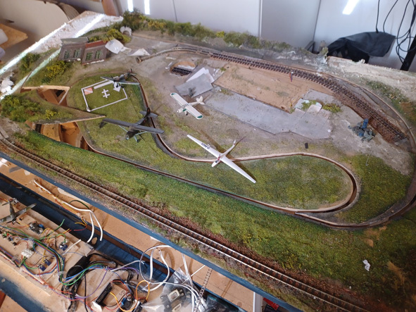

En zo zijn heel wat standen te maken.

Beeld van het terrein.
Prepareren vliegtuig(en)
Morgen gebouwen plaatsen en afronden?
Cruciaal blijkt de stroomafname te zijn.
Digitaal stoort daar erg op.
Ronald Visser

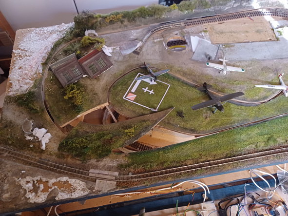

Vandaag lekker bezig geweest met de verdere inrichting.
Even een stand van zaken.
Daarbij alle elektronica nu getest.
Nu nog logisch verbinden met schakelaars ed.
Het baantje aan de voorkant evenals die aan de achterkant worden via decoder aangestuurd.
De ervaring was dat het regelen via een transformator toch te gevoelig was mbt tot de snelheid.
Het ging te snel.
Morgen nog een dag.
Ronald Visser

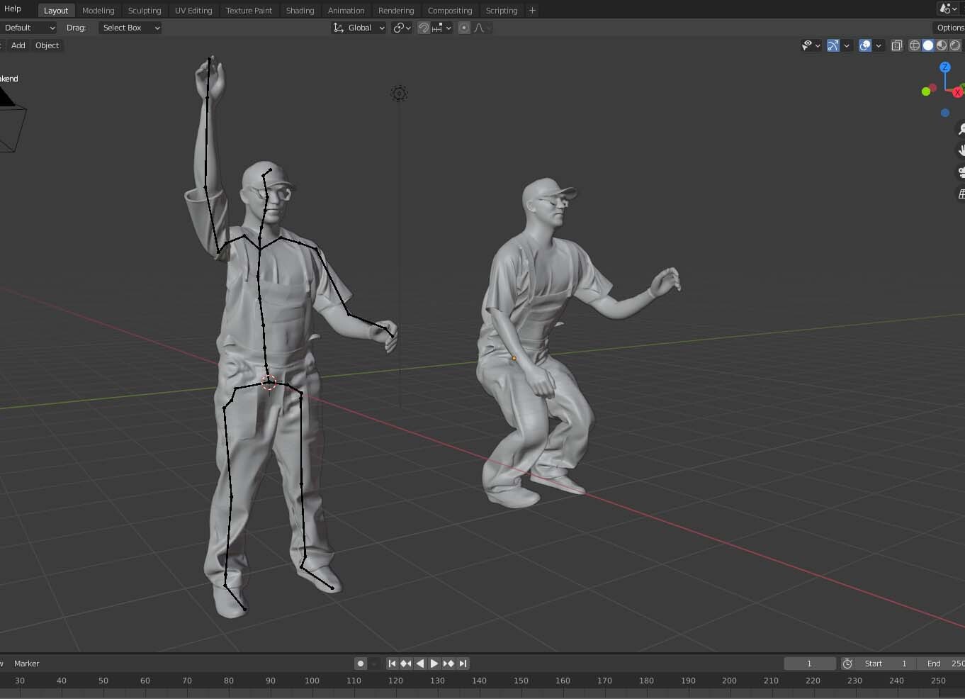

De getoonde poppetjes worden nu geprint.
