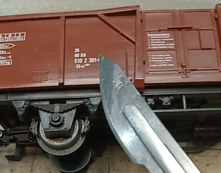

Hallo allemaal,
Heeft iemand ervaring met het verwijderen van het nummer op de Roco 1631?
Ik heb het voorzichtig geprobeerd met terpentine op een wattenstaafje, maar na een minuut of twintig wrijven begon het alleen maar wat te glanzen—zonder resultaat.
Bij een eerdere poging op de Roco 1753 heb ik het nummer verwijderd met waterproof schuurpapier (korrel 2000). Dat werkte wel, maar helaas ging daarbij ook de gele laklaag deels verloren. Ik heb dat geprobeerd bij te werken met een dun laagje verf via de airbrush, maar het eindresultaat is niet helemaal naar wens.
Ik hoor graag of iemand een betere methode heeft gevonden die de opdruk verwijdert zonder de onderliggende verflaag te beschadigen.
Alle tips zijn welkom!
Roelof

Zelf doe ik het met een vlijmscherpe scalpel of een scheermesje. Vlak op het oppervlak leggen en dan heel voorzichtig de opdruk wegschaven. Dat geeft, voor mij, de beste resultaten.
Met polijstpasta of tandpasta de plek nabehandelen
en dan de nieuwe belettering aan brengen. Afwerken met transparante lak en je ziet er niets meer van.
