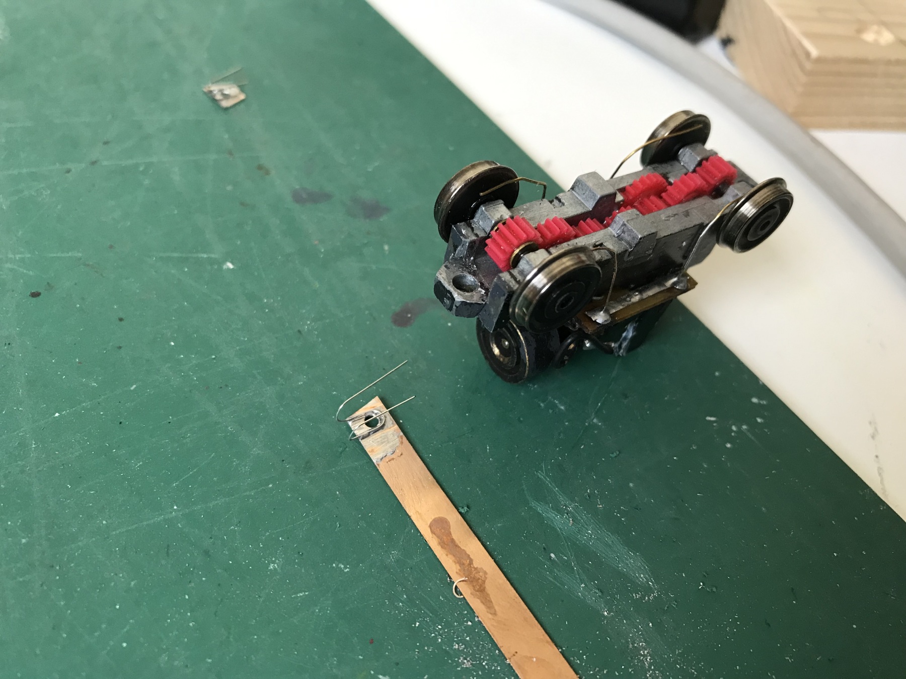

Ik probeerde zelf intussen een bescheiden vering op de achteras te maken. In het eerste bericht schreef ik dat er enige speling in de aslagers zit. Daar maak ik nu gebruik van.
Een veer van een stukje stalen gitaarsnaar drukt de achteras naar de onderkant. Bij een oneffenheid in het spoor volgt de as het spoor een stuk beter; het blijft niet in de lucht hangen.
Ik schroef de veer vast met een boutje M2, waarmee ook de achterkant van de opbouw wordt vastgezet. De uiteinden van de veer drukken op de as ter weerszijden van het tandwiel.
Ik testte het locje met succes op een wissel waar het ‘vroeger’ vaak op strandde. Voorlopig geen verdere investeringen in deze Sik.
Eerlijk gezegd vind ik het veel leuker een mechanische oplossing te vinden dan een elektronisch hulpmiddel aan te schaffen.

Nog dank voor de nieuwste reacties.
Deze foto laat zien hoe het stuk gitaarsnaar wordt gebogen. En later ontdekte ik dat het ook zonder de koperen montageplaat kon.
Wolter

Echt kantelen om het wormwiel: nee.
Maar de vering drukt het beetje speling dat er zit weg en zorgt zo voor een beter contact op het spoor. In mijn baantje zit een kleine oneffenheid (bij wie niet?), waar de Sik nogal eens bleef hangen.
Veel mooier is het om het laatste deel van de aandrijving er vlak voor de achteras af te zagen.
En dan een aan één zijde op te hangen kantelbrugje te maken, waardoor de Sik altijd met alle vier pootjes op het spoor staat. Echte compensatie dus.
Ik ben te onnauwkeurig om dat te maken en neem mijn toevlucht dus tot een stukje gitaarsnaar van ø 0,25 mm. Geen echte compensitie, maar het helpt wel. En wat vast ook helpt is dat ik, lang geleden, vanaf de buitenkant van de lagers wat materiaal heb weggenomen. De achteras rust dus nu op een smaller randje dan toen hij uit de fabriek kwam en is eerder geneigd om mee te bewegen met oneffenheden.
