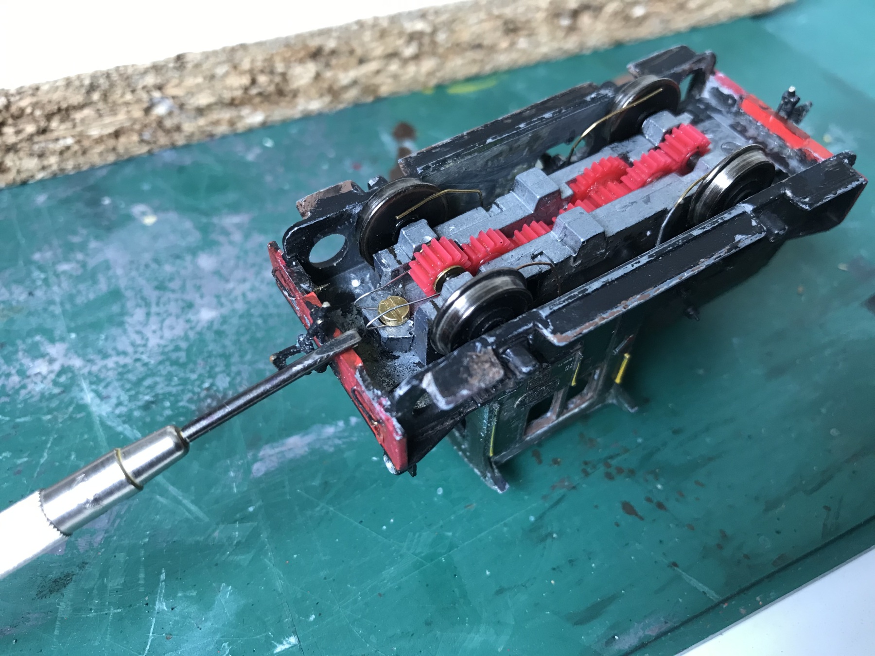

Dag allen,
Mijn oude Sik van 1992 kreeg vorig jaar een nieuwe motor en een minidecoder van Tramfabriek. En uit de eigen voorraad nieuwe stroomafnemers en andere wieltjes met een lagere flens. Verder zitten er geen toeters en bellen aan. Zo is er ook geen verlichting op het ding. In de wiellagers zit een vleugje speling, wat voor het volgen van het spoor en de stroomafname alleen maar goed is. Idealiter heeft een tweeasser zo’n kantelbrugje in één as, zoals Roco onder meer heeft toegepast in de oude versie van de Köf III en de Schienenbus. Bij de Sik zit zo’n mechaniekje er helaas niet in.
Ik verbeeld mij dat de Sik sinds hij gedigitaliseerd is veel gevoeliger is geworden voor een stofje of vuil stukje op het spoor.
Mijn vragen aan jullie:
(1) hoe krijg ik die Sik bedrijfszekerder bij digitaal bedrijf?
(2) werkt die oplossing ook wanneer ik de digitale loc een keer op een analoge baan gebruik?
Dank alvast voor het meedenken.
Wolter
Laatst bewerkt op: 29 July 2025, 16:23:09 door Noordernet. Reden: Meer tekst

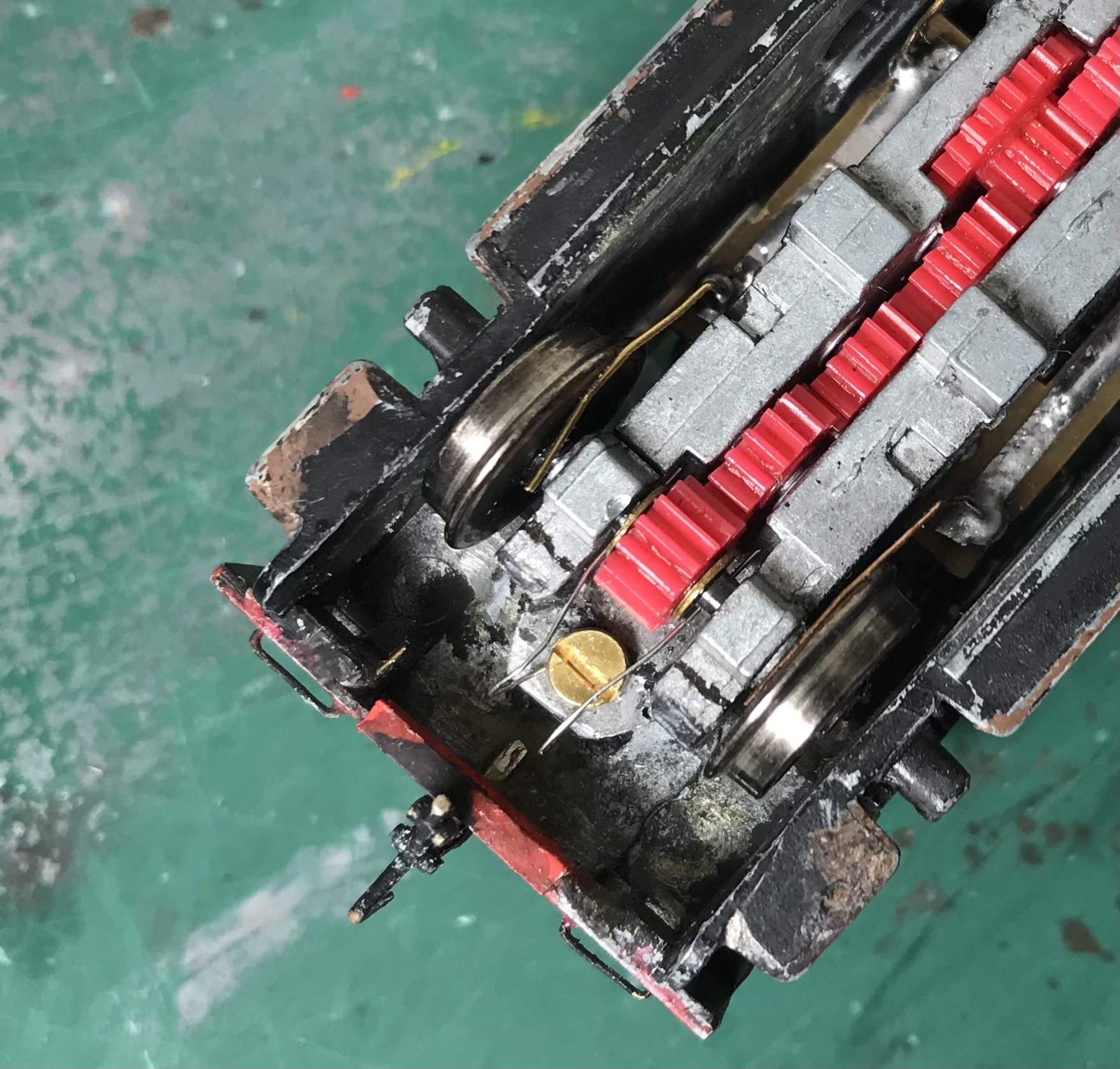

Re: Haperende/Gevoelige Sik: gitaarsnaar biedt uitkomst.
30 July 2025, 15:26:52 »
Bedankt voor jullie reacties.
Ik probeerde zelf intussen een bescheiden vering op de achteras te maken. In het eerste bericht schreef ik dat er enige speling in de aslagers zit. Daar maak ik nu gebruik van.
Een veer van een stukje stalen gitaarsnaar drukt de achteras naar de onderkant. Bij een oneffenheid in het spoor volgt de as het spoor een stuk beter; het blijft niet in de lucht hangen.
Ik schroef de veer vast met een boutje M2, waarmee ook de achterkant van de opbouw wordt vastgezet. De uiteinden van de veer drukken op de as ter weerszijden van het tandwiel.
Ik testte het locje met succes op een wissel waar het ‘vroeger’ vaak op strandde. Voorlopig geen verdere investeringen in deze Sik.
Eerlijk gezegd vind ik het veel leuker een mechanische oplossing te vinden dan een elektronisch hulpmiddel aan te schaffen.
Wolter
Laatst bewerkt op: 30 July 2025, 15:38:19 door Noordernet

Noordernet
Berichten: 3400
Re: Haperende/Gevoelige Sik: wat te doen?
30 July 2025, 23:16:22 »
Nog dank voor de nieuwste reacties.
Deze foto laat zien hoe het stuk gitaarsnaar wordt gebogen. En later ontdekte ik dat het ook zonder de koperen montageplaat kon.
Wolter
Berichten: 8641
31 July 2025, 12:29:18 »
De stroomafnemers van de wielen lijken wel gemaakt van paperclips. Zijn er geen betere methoden voor, ie koperen stripjes?
Want zo is er ook niet veel contact met de wielen, lijkt mij.
Ook al is je probleem opgelost.
Noordernet
Berichten: 3400
31 July 2025, 15:04:55 »
De stroomafnemers zijn gemaakt van hard, rond messingdraad. Zelfbouwers maken daar nog wel eens stroomafnemers van. Ze doen het prima.
Wolter

Wolter, kantelt die as om het wormwiel?
Duin aanZee II
Noordernet
Berichten: 3400
02 August 2025, 07:28:45 »
Echt kantelen om het wormwiel: nee.
Maar de vering drukt het beetje speling dat er zit weg en zorgt zo voor een beter contact op het spoor. In mijn baantje zit een kleine oneffenheid (bij wie niet?), waar de Sik nogal eens bleef hangen.
Veel mooier is het om het laatste deel van de aandrijving er vlak voor de achteras af te zagen.
En dan een aan één zijde op te hangen kantelbrugje te maken, waardoor de Sik altijd met alle vier pootjes op het spoor staat. Echte compensatie dus.
Ik ben te onnauwkeurig om dat te maken en neem mijn toevlucht dus tot een stukje gitaarsnaar van ø 0,25 mm. Geen echte compensitie, maar het helpt wel. En wat vast ook helpt is dat ik, lang geleden, vanaf de buitenkant van de lagers wat materiaal heb weggenomen. De achteras rust dus nu op een smaller randje dan toen hij uit de fabriek kwam en is eerder geneigd om mee te bewegen met oneffenheden.
Wolter
