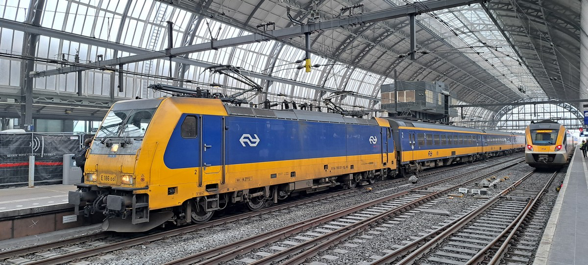

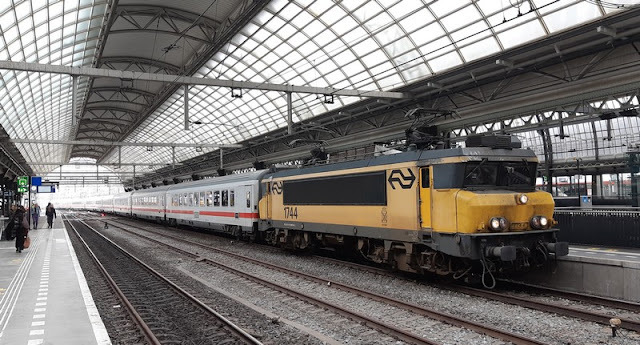

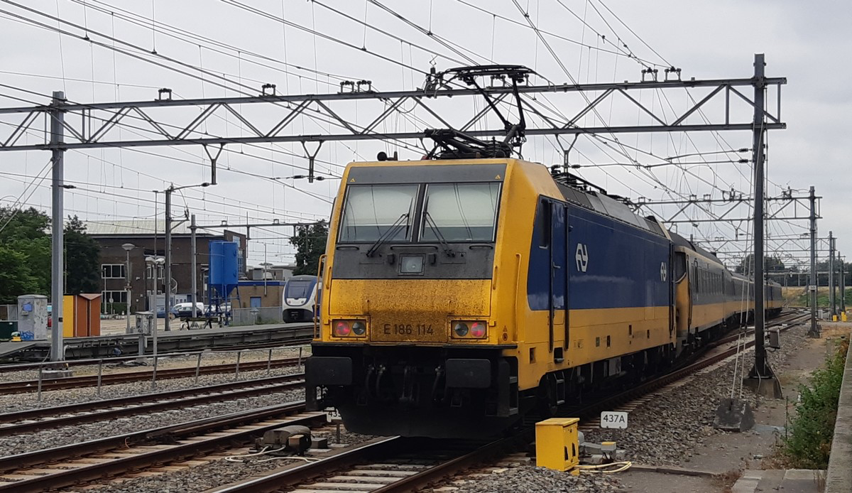

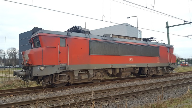

Ik vind veel van deze modellen te erg vervuild, als ik naar mijn foto’s van het grote voorbeeld kijk zien ze er lang zo vuil niet uit.
