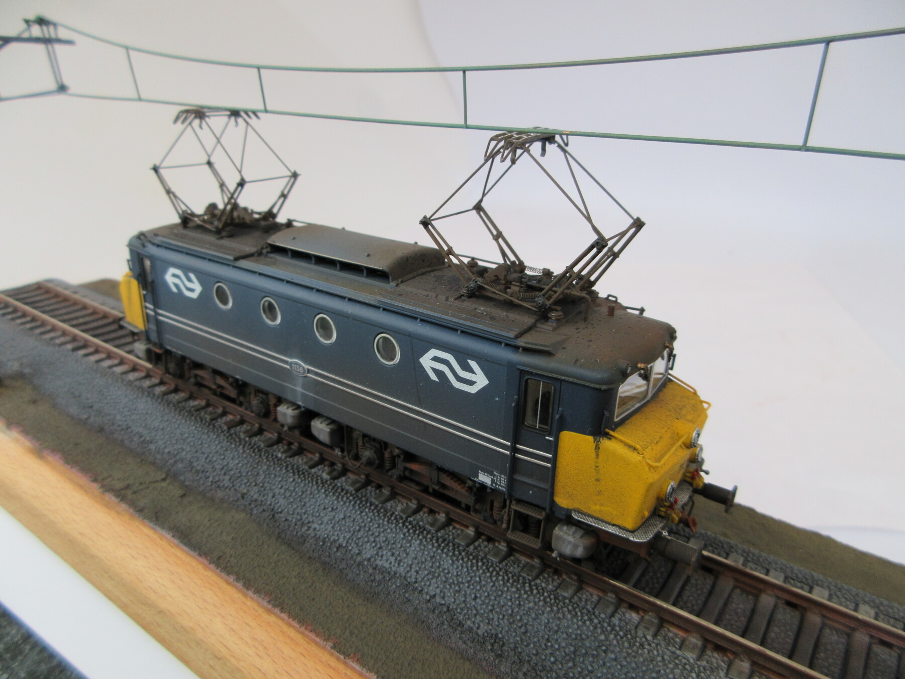

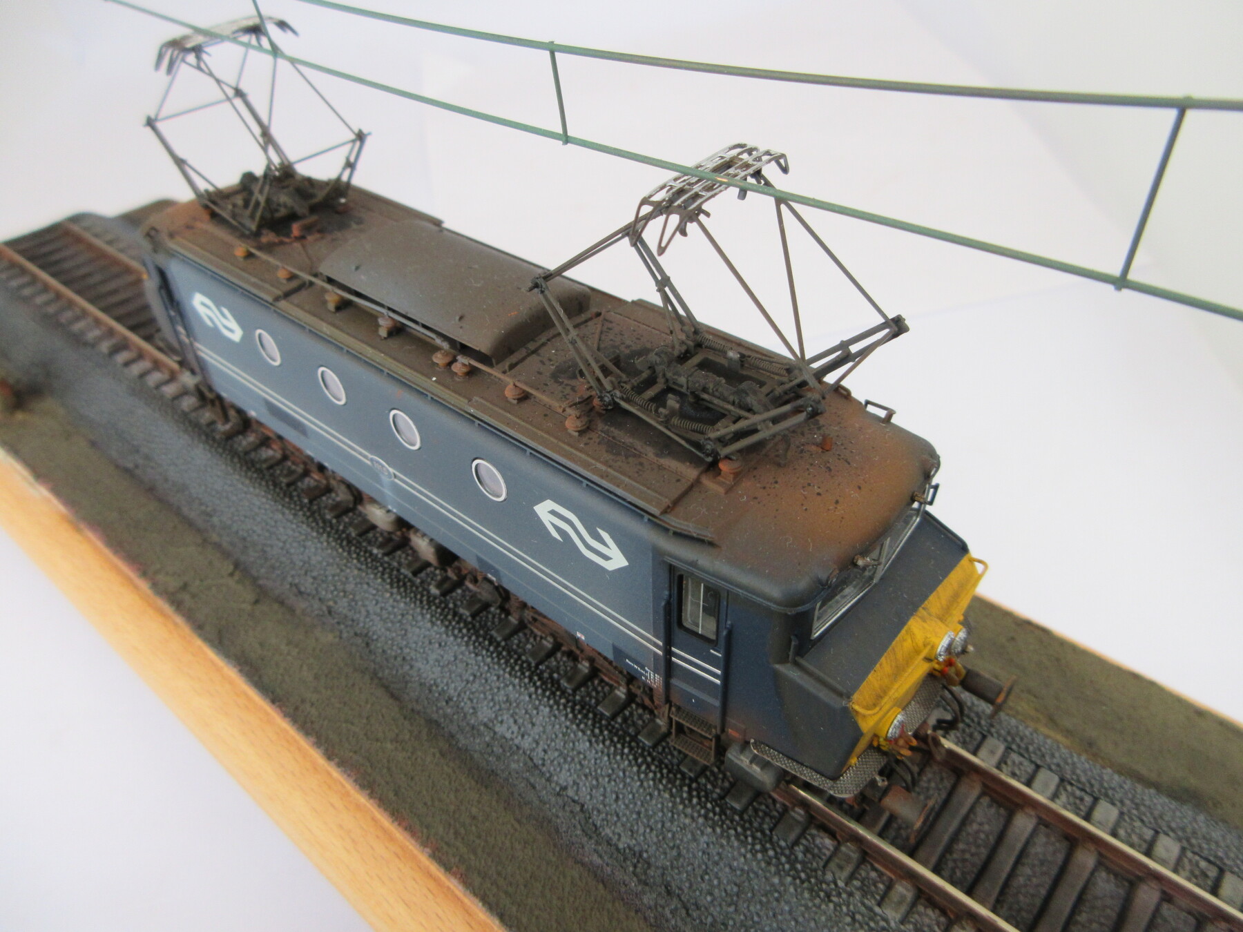

Wow, die 1111 is echt bijzonder fraai geworden. De rest ook, maar de 1100 is nu eenmaal mijn favoriet
Toch hou ik mijn modellen voorlopig maar even af fabriek. Hoewel, tzt zou een waasje niet misstaan.

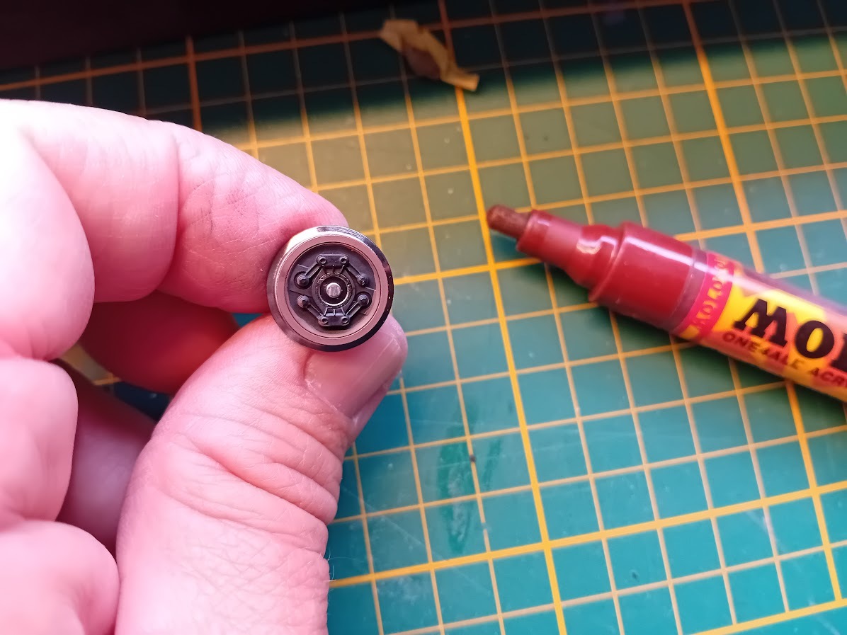

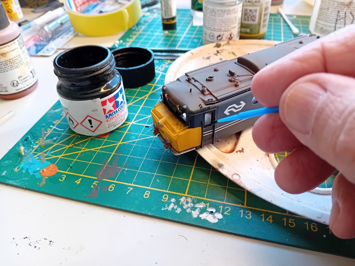

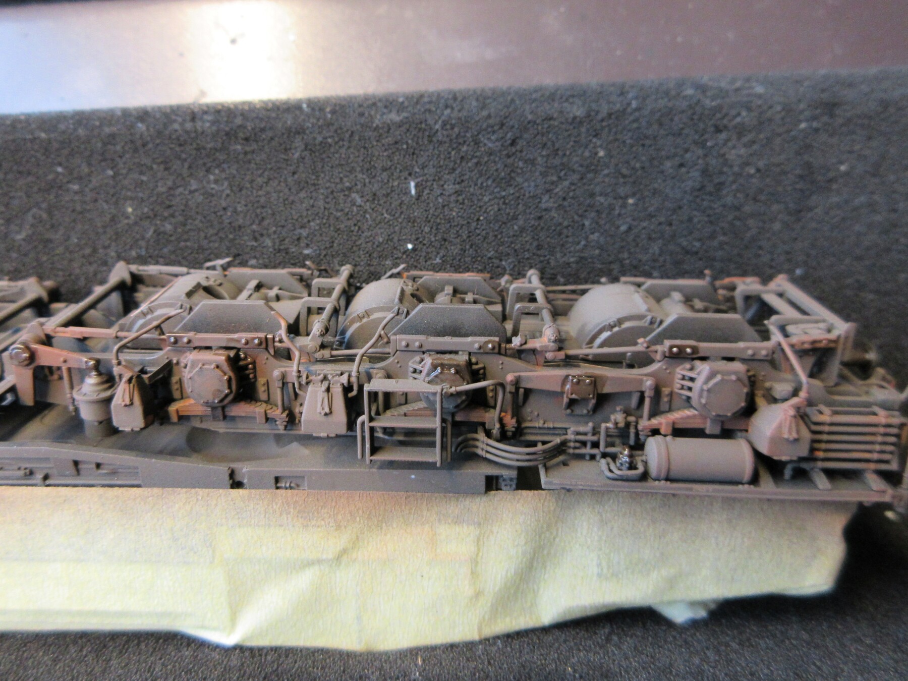

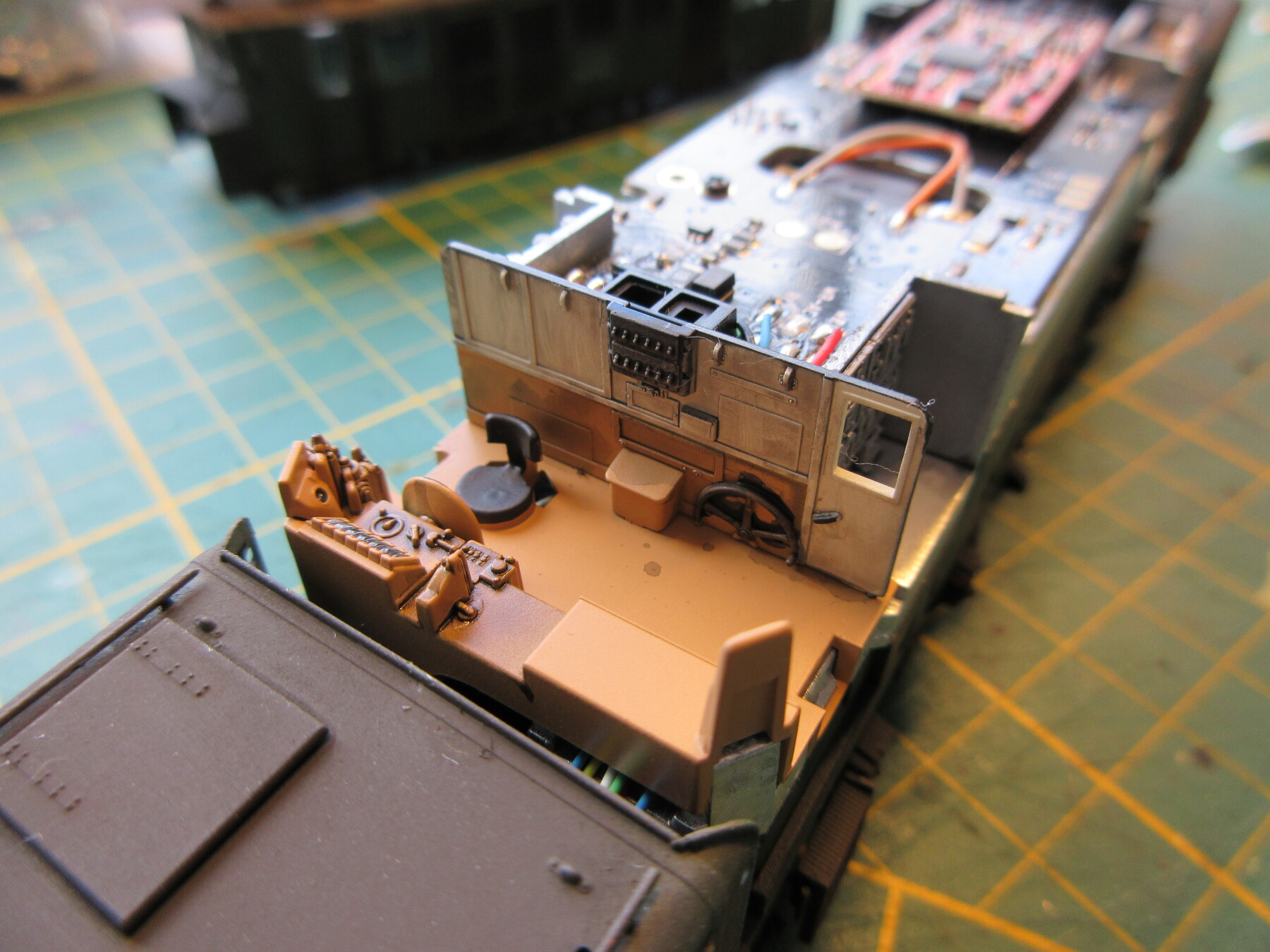

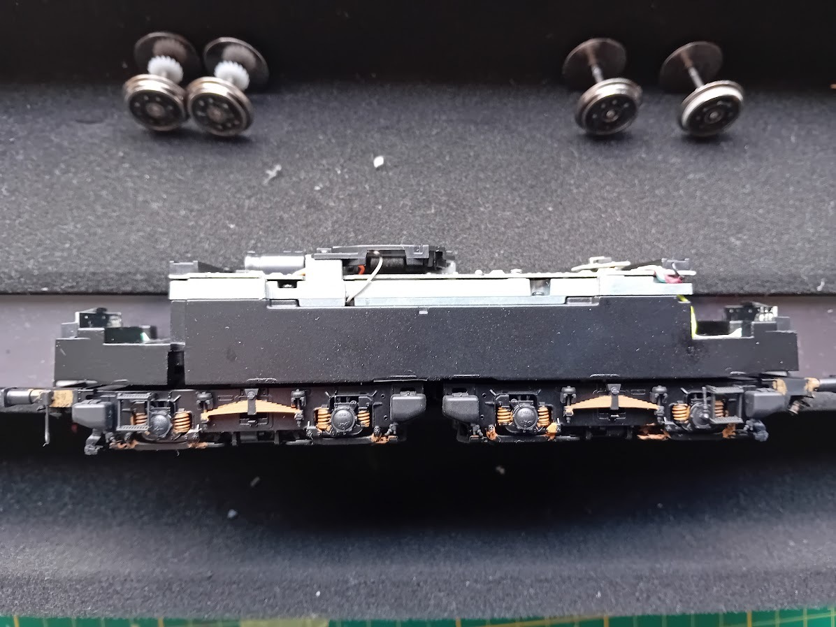

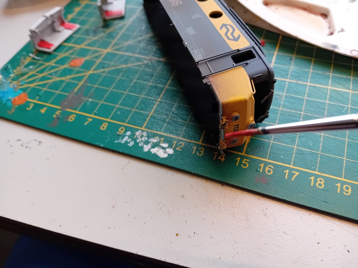

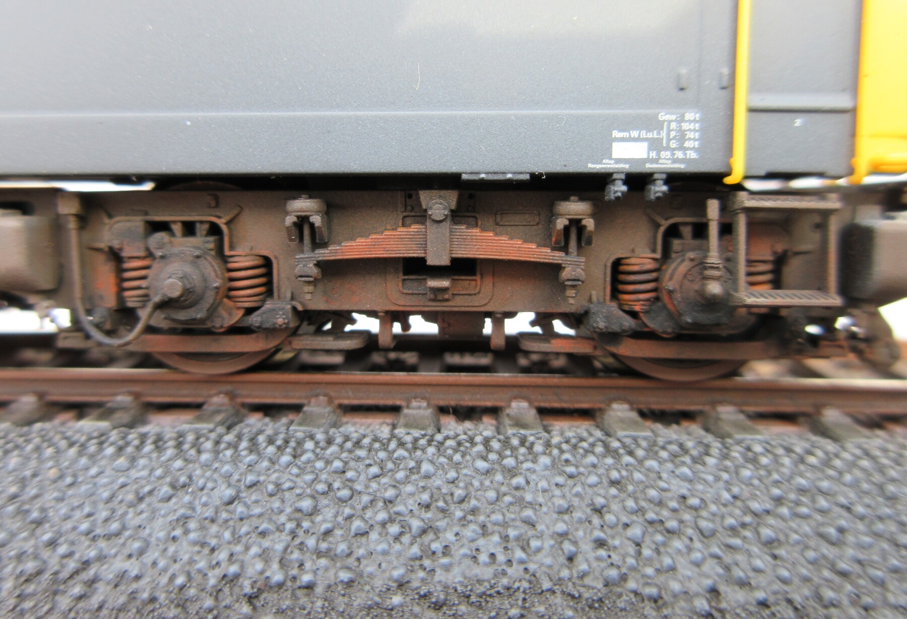

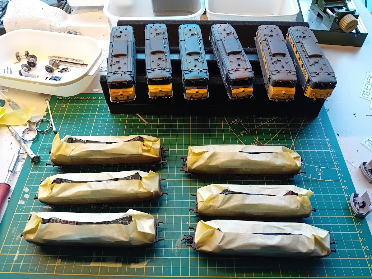

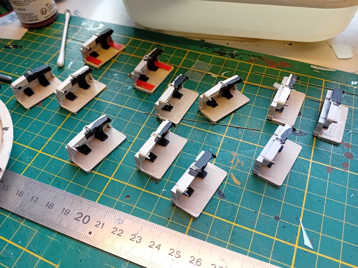

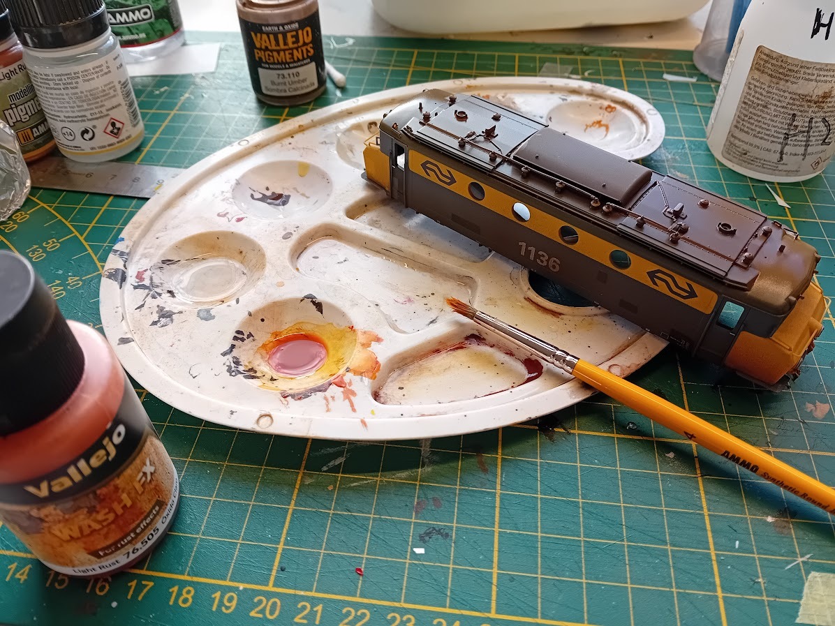

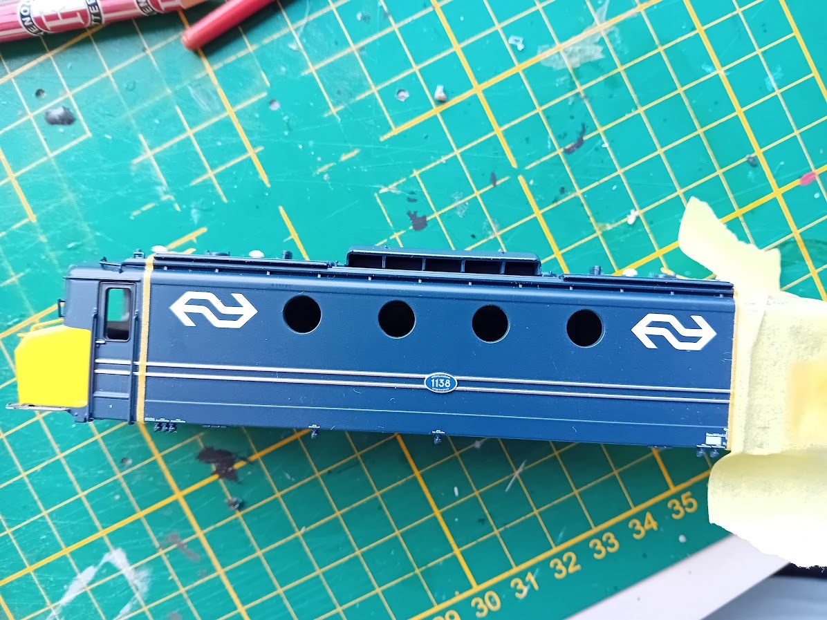

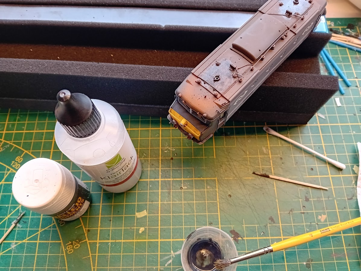

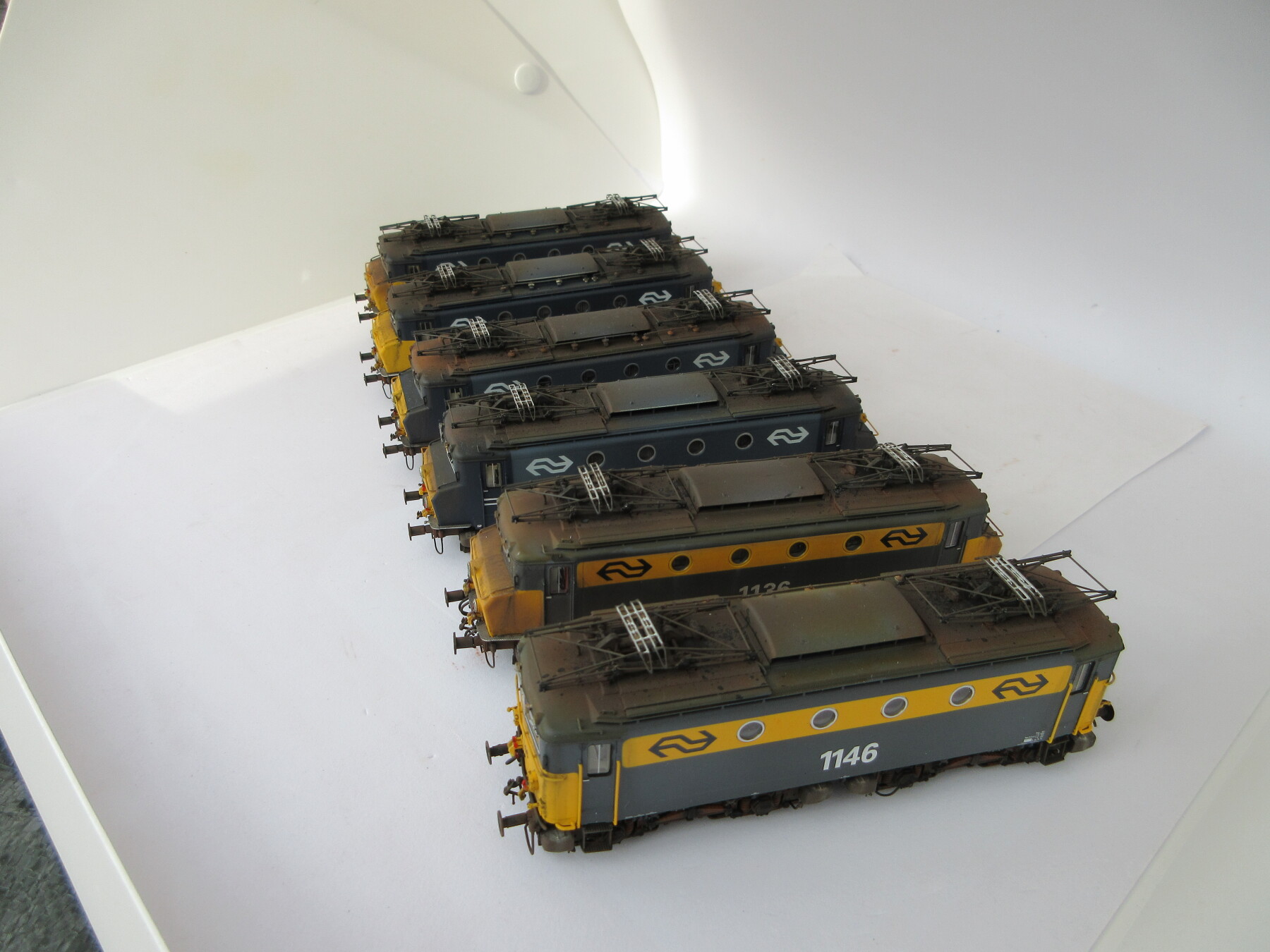

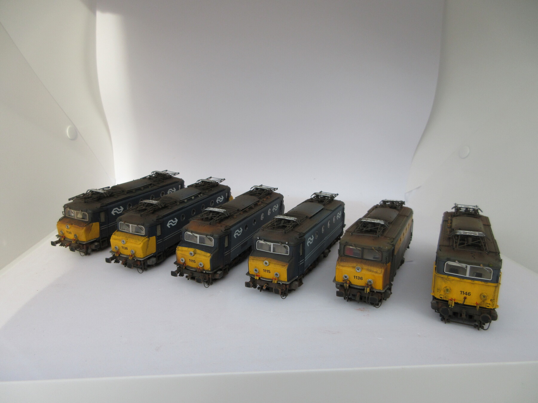

Ik heb ook weer zes Piko 1100 geweatherd
Eerst ze allemaal gestript, de wielen verwijdert en met tape de lokkast afgeplakt zodat de verlichting en elektronica niet vies wordt.
De bladveren en remblokken licht roest geverfd met een kwastje, en de wielen met een Molotow 4mm stift #092 hazelnut brown. Die gebruik ik voor al mijn wielen.
Hecht heel goed en droogt mat op.
Daarna met de airbrush en mijn mengsel Tamiya bruin en zwart de onderzijde gespoten, en nog wat afgewerkt met poeders.
Ook met een mengsel van Oilbrusher zwart en zwarte Vallejo pigmet het vet op de draaistellen gedaan en afgelakt met Ultramat.
Nu komen alle details van de prachtige Piko modellen veel beter uit dan in het glimmende plastic zwart.
De motorruimte weer een wash gegeven, het interieur geverfd, zowel in de lokkast als in de cabine.
En de remhendels rood geverfd.
De verlichting was wit, dus heb ik de achterkant van de glaasjes clear geel geverfd.
Dat werkt goed, zelfs het toplichtje brandt geel of afwisselend nog altijd rood.
De kappen zijn verschillend behandeld, sommige gepostzegeld, andere compleet afgeplakt en met matte lak en druppel wit de oorspronkelijke lak vervaagd. Omdat bij sommige alle de fronten opnieuw werden gespoten na het plaatsen van de botsneus.
De raamrubbers zwart geverfd.
Het dak eerst vervaagd met lak en wit, dan een wash met roest gegeven en daarna weer behandelt met airbrush en mijn Tamiya mengsel.
Met oilbrushers stippen gezet en met een penseel en thinner de vuil strepen over de zijkanten en voorkant gemaakt door het vochtige penseel naar beneden te trekken.
Als laatste wat matte lak vermengd met zwarte vallejo poeder over het dak gespetterd en alles afgelakt met Ultramat.
En dan is dit het resultaat.
Mvg Christiaan Wagenaar

Het eindresultaat mag er wezen
Leuk om te lezen hoe je het gedaan hebt.

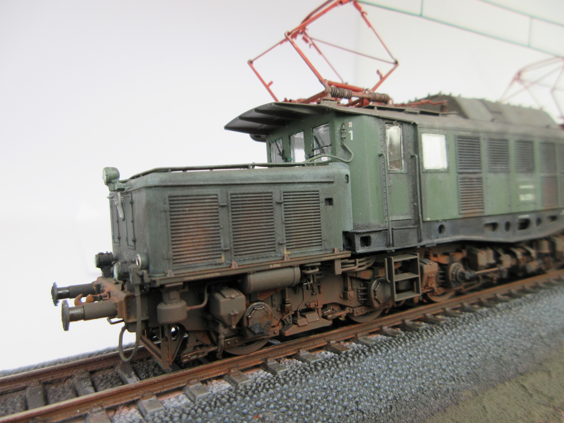

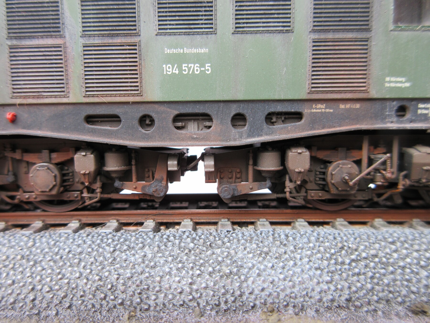

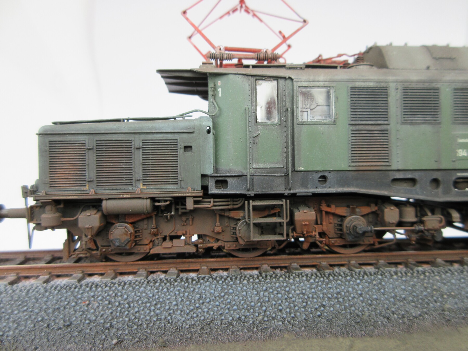

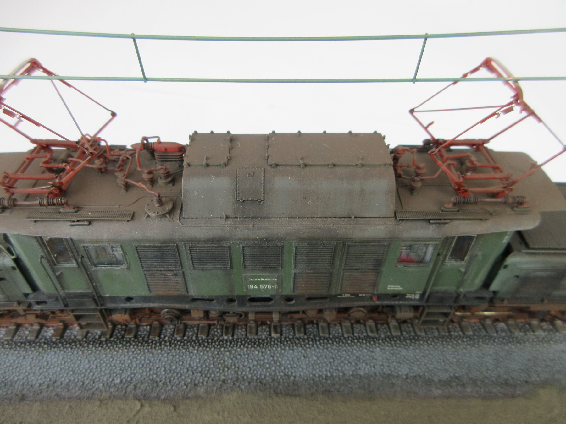

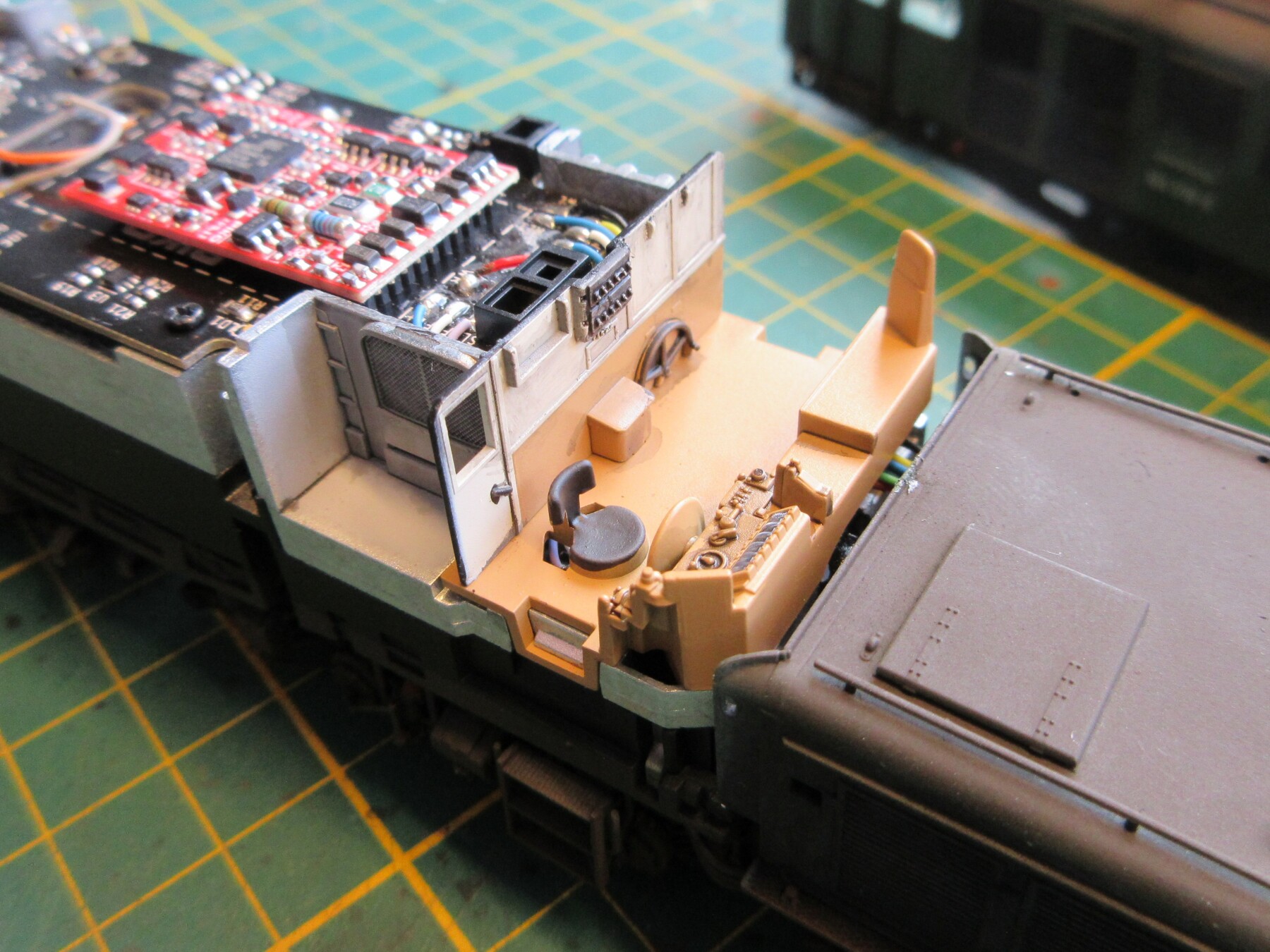

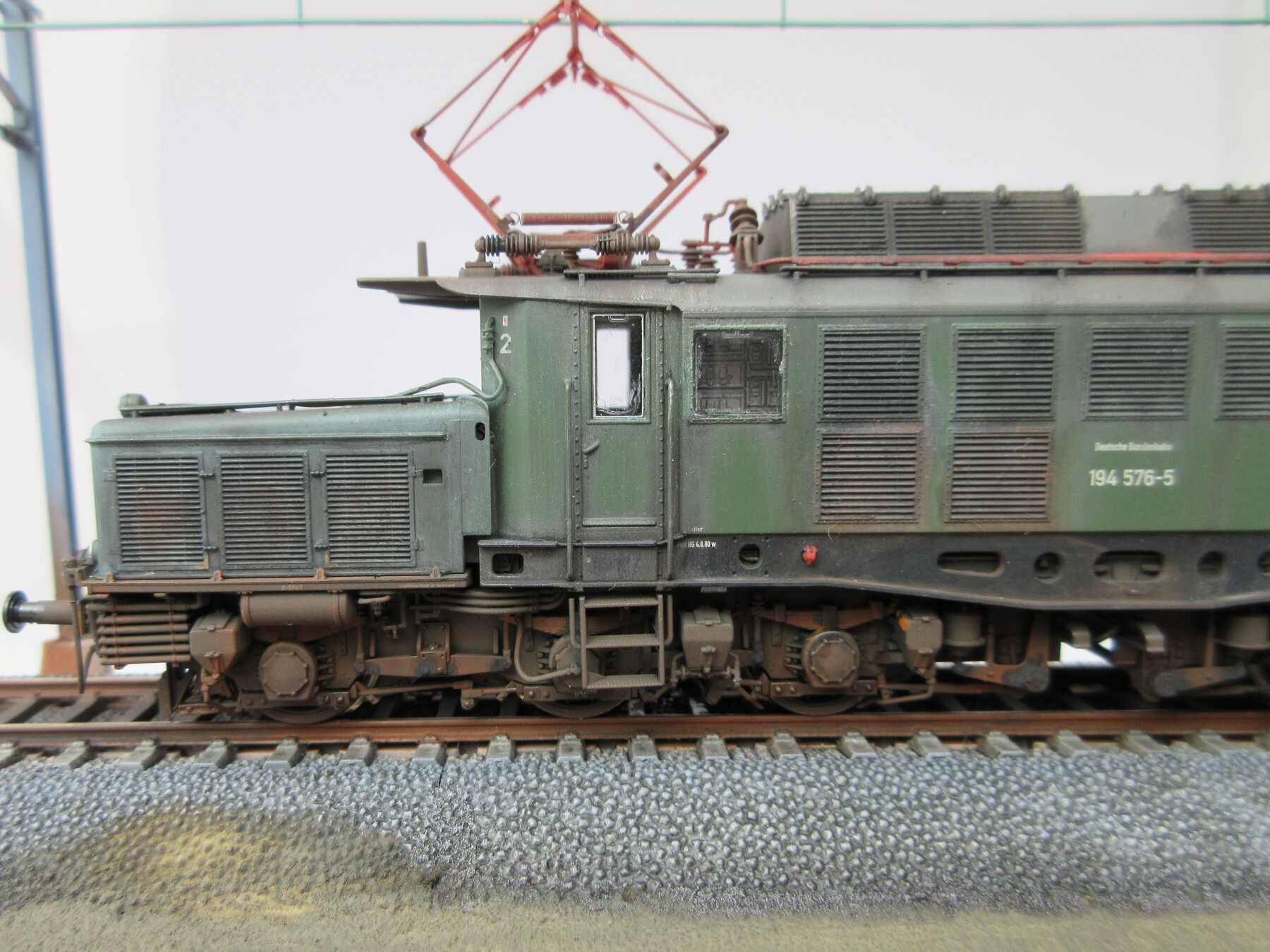

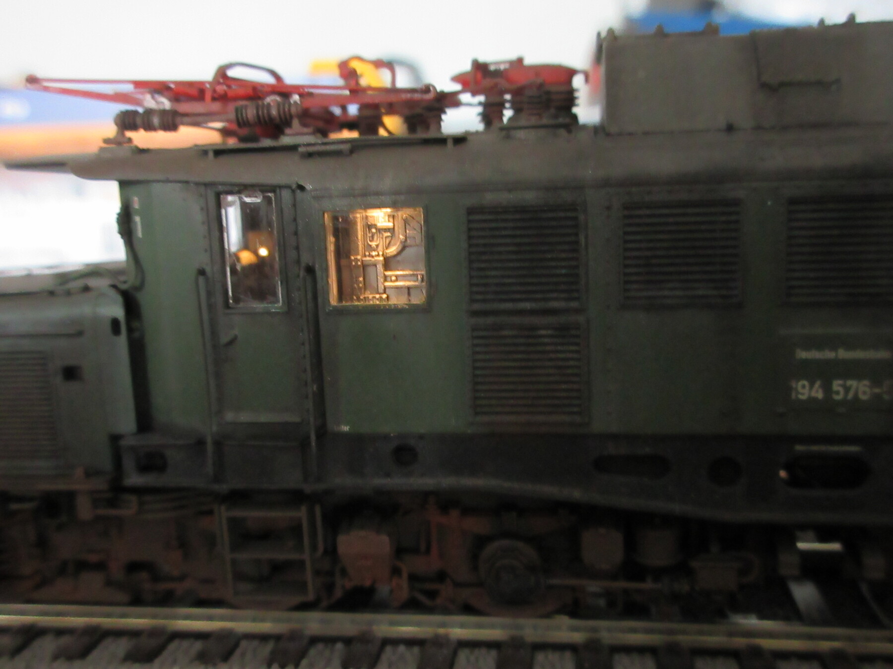

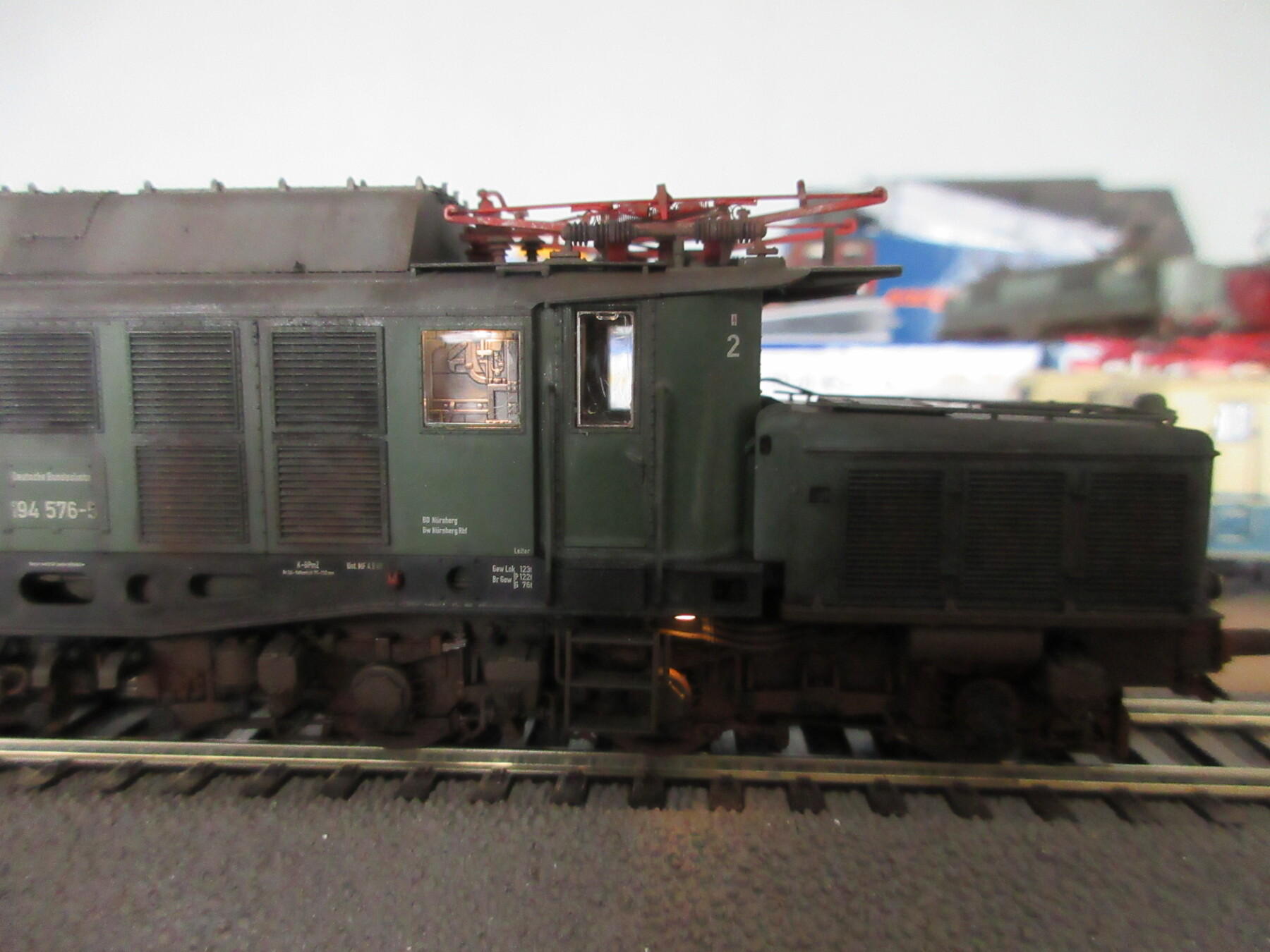

PIKO BR 194.
Ik ben wel een fan van Piko modellen geworden, ze zijn prachtig gedetaileerd.
Zelfs de tractiemotoren, dashboard en wegrij verlichting, het zit er allemaal op.
En met een beetje weathering valt het nog meer op.
Alleen de motorruimte en het interieur nog een zwarte wash gegeven en de machinistenstoel zwart geverfd.
